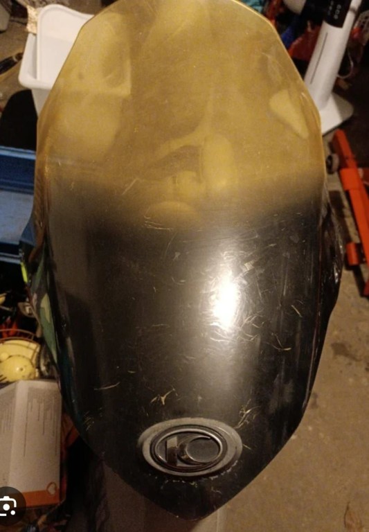

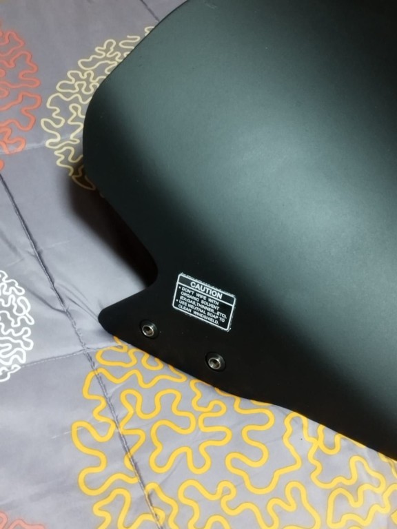

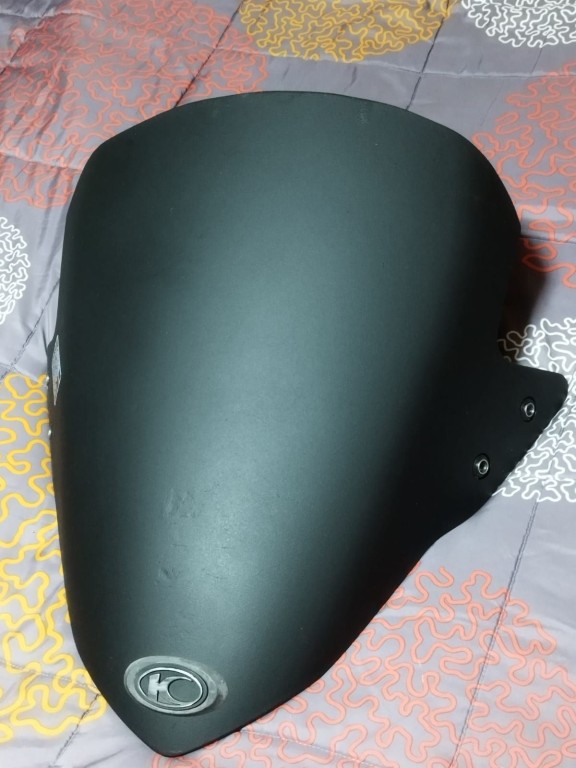

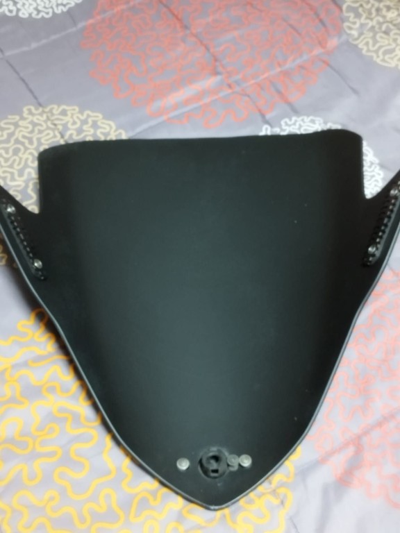

yalas4 Publicado 9 de Marzo del 2024 Compartir Publicado 9 de Marzo del 2024 (editado) Un saludo a todos!! Pues nada, como le pasa a más de un compañer@, la pantalla de la Sd de fecha 2010 sobre todo, como veis, pues se fué pelando, amarillentando y agrietando interiormente.Viendo los precios de pantallas originales y otras compatibles, opte por repararla.La corté para pasar ITV al final del proceso, ya lo veréis.Lijado a base de agua y reparado de las grietas más profundas.Imprimación y pintado en negro mate con pintura resistente a altas temperaturas.Lleva un par de capas de imprimación en las dos caras y de pintura un par también, más algún retoque final.He dejado la etiqueta de CAUTION.La terminación me parece brutal.Que os parece? La imagen de la foto subida, la de la pantalla estropeada, en si no es la mia, la mia estaba mucho peor.No disponia de ninguna foto y subí esa que encontré en la red. Editado 9 de Marzo del 2024 por yalas4 A abhang, Red Velvet y Rogers les gusta esto Enlace al comentario Compartir en otros sitios web More sharing options...
abhang Publicado 10 de Marzo del 2024 Compartir Publicado 10 de Marzo del 2024 A bote pronto, te ha quedado muy bien. Enlace al comentario Compartir en otros sitios web More sharing options...
neuraman Publicado 11 de Marzo del 2024 Compartir Publicado 11 de Marzo del 2024 si, te quedó muy bien. Dinos que te dicen en la ITV. A mi me la pasaron. Le hice lo mismo a la mía por el mismo motivo, y no me quedó tan bien, el negro se quedó un poco granulado... luego le puse una capa de barniz mate. Enlace al comentario Compartir en otros sitios web More sharing options...
