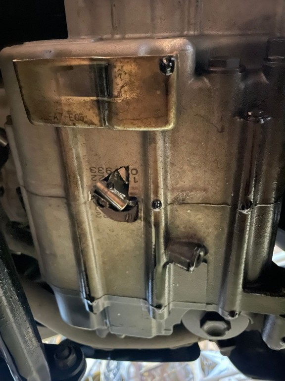

xavikeko Publicado 7 de Agosto del 2023 Compartir Publicado 7 de Agosto del 2023 Hola! Hoy iba por la autovia con mi SD 300i a unos 120km 6500rpm y de golpe he notado como algo se rompia, me perdia toda la potencia, luego un reventón y se ha apagado. Todo el aceite en la carretera. Y esta es la foto del suceso. ¿qué ha sido, una biela? ¿porque creéis que ha podido ser? ¿cuánto me va a costar la broma? Justo el viernes le revisé el aceite y estaba bien. Enlace al comentario Compartir en otros sitios web More sharing options...
Mito Publicado 7 de Agosto del 2023 Compartir Publicado 7 de Agosto del 2023 Vaya, compañero!!! Que mal!!! Siento la avería. Se me viene a la cabeza que se haya roto el tensor de la cadena y haya echo un bloque el motor. A ver qué te dicen los compañeros. Enlace al comentario Compartir en otros sitios web More sharing options...
Chulma Publicado 8 de Agosto del 2023 Compartir Publicado 8 de Agosto del 2023 Tiene muy mala pinta ese estropicio Por fuera ya queda claro que hay que cambiar carter inferior, dependiendo de cómo esté por dentro, habrá que cambiar biela y posiblemente, pistón, cilindro, cigüeñal, etc. Es decir, casi un motor entero (la parte del bloque) Si fura tú, empezaría a mirar a ser posible un motor nuevo o uno de segunda mano, ver qué precios tienen, pedir presupuestos de montaje desmontaje de todo el conjunto y ver si vale la pena el desembolso La otra opción es comprar una moto de segunda mano o directamente nueva Salu2 Enlace al comentario Compartir en otros sitios web More sharing options...
xavikeko Publicado 8 de Agosto del 2023 Autor Compartir Publicado 8 de Agosto del 2023 Voy a llorar… encima todo el mundo de vacaciones. A ver que hago. hace 55 minutos, Chulma dijo: Tiene muy mala pinta ese estropicio Por fuera ya queda claro que hay que cambiar carter inferior, dependiendo de cómo esté por dentro, habrá que cambiar biela y posiblemente, pistón, cilindro, cigüeñal, etc. Es decir, casi un motor entero (la parte del bloque) Si fura tú, empezaría a mirar a ser posible un motor nuevo o uno de segunda mano, ver qué precios tienen, pedir presupuestos de montaje desmontaje de todo el conjunto y ver si vale la pena el desembolso La otra opción es comprar una moto de segunda mano o directamente nueva Salu2 Enlace al comentario Compartir en otros sitios web More sharing options...
Mito Publicado 8 de Agosto del 2023 Compartir Publicado 8 de Agosto del 2023 Hasta que no desmontes no se sabrá el daño total, pero como dice el compañero, a lo mejor te trae cuenta un motor de siniestro y ponerlo entero, todo depende de las piezas afectadas. Yo pediría varios presupuestos. Por qué de un taller a otro hay diferencias. Lo ideal es que supieras tu desmontar, te ahorras la mano de obra. Saludos Enlace al comentario Compartir en otros sitios web More sharing options...
Chulma Publicado 8 de Agosto del 2023 Compartir Publicado 8 de Agosto del 2023 Mirando otra vez la foto, el trozo de metal que se ve, no es de la biela, o es el bulón (que no sé en la SD 300 el tamaño que tiene o tiene pinta de ser un trozo del cigüeñal Un motor de segunda mano de desguace lo tendrás sobre los 600€ (nadie te garantiza como está, aunque en algunos dan un año de garantía) Kymco sigue fabricando ese motor adaptado a la €5, en España no me suena ningún modelo que lo lleve, pero en Europa sí, podrías preguntar en Kymco si lo venden como repuesto y claro, a qué precio No quiero desilusionarte, pero tal vez la mejor opción es comprar una moto entera aunque sea de 2ª mano Salu2 Enlace al comentario Compartir en otros sitios web More sharing options...
Rogers Publicado 8 de Agosto del 2023 Compartir Publicado 8 de Agosto del 2023 Al hilo de lo que los demás dicen, el daño que se ha ocasionado en ese motor o es grande o muy grande por lo cual no va a merecer la pena perder tiempo y dinero en desmontar, valorar y presupuestar que arreglo pueda haber pq al final la conclusión acabará siendo la misma: el monto en piezas nuevas, rectificaciones y horas de taller apuesto que será económicamente desbordante y de resultado incierto (secuelas no visibles)... asi que la única opción factible y asequible para tu SD es ir directamente a buscar un propulsor de 2ª mano. Ya nos iras comentando Enlace al comentario Compartir en otros sitios web More sharing options...
