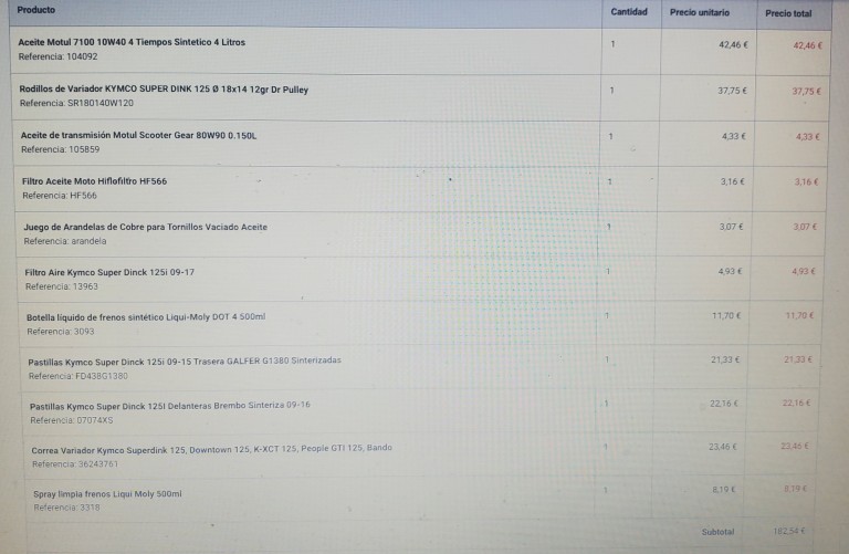

Destructhor Publicado 22 de Julio del 2023 Compartir Publicado 22 de Julio del 2023 Buenas! He comprado una superdink 125 del 2013 con 22.000km Después de leer bastante en el foro he decidido poner todos los componentes del mantenimiento que voy a hacerle a la moto y ya de paso acepto cualquier sugerencia que podáis aportar sobre elegir otro componente, etc. Aceite motul 7100 10w40 Filtro aceite hf566 Juego arandelas para tornillo aceite Filtro de aire Aceite de transmisión motul scooter gear 80w 90 Correa mitsuboshi Rodillos dr. Pulley 12gr Líquido frenos sintetico liqui-moly dot 4 Dudas: Que pastillas comprar? Material. Que neumáticos montar? De antemano gracias y espero que le sirve a alguien. Os parece bien esta combinación correa- Rodillos. Saludos Enlace al comentario Compartir en otros sitios web More sharing options...

Destructhor Publicado 24 de Julio del 2023 Autor Compartir Publicado 24 de Julio del 2023 Adjunto imagen del pedido, creo que son unos precios decentes. No se si le puede ayudar a alguien. Respecto al aceite, tal como me has recomendado le he mandado un mensaje a la web pidiendo que me lo cambien por el Motul 7100 5W40, adjunto foto. Por cierto en cuanto a los neumáticos Michelin city grip me salen montados 173€. Que tal lo veis? Debería seguir preguntando en otros talleres? O es buen precio? Muchas gracias a todos por la ayuda. Enlace al comentario Compartir en otros sitios web More sharing options...
