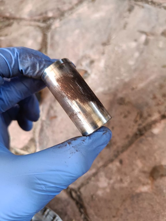

La 22105 es la que se desgasta, por el exterior, roza con el variador y hace ese polvito rojizo donde hacen contacto. Y de ahí va saliendo, primero al cuerpo del variador, y los rodillos se quedan llenos de mi*rda, y luego llega al embrague... las últimas veces, en 100km, apenas se ensucian los rodillos, solo el interior del eje del variador, donde haría contacto con el cilindro metálico.

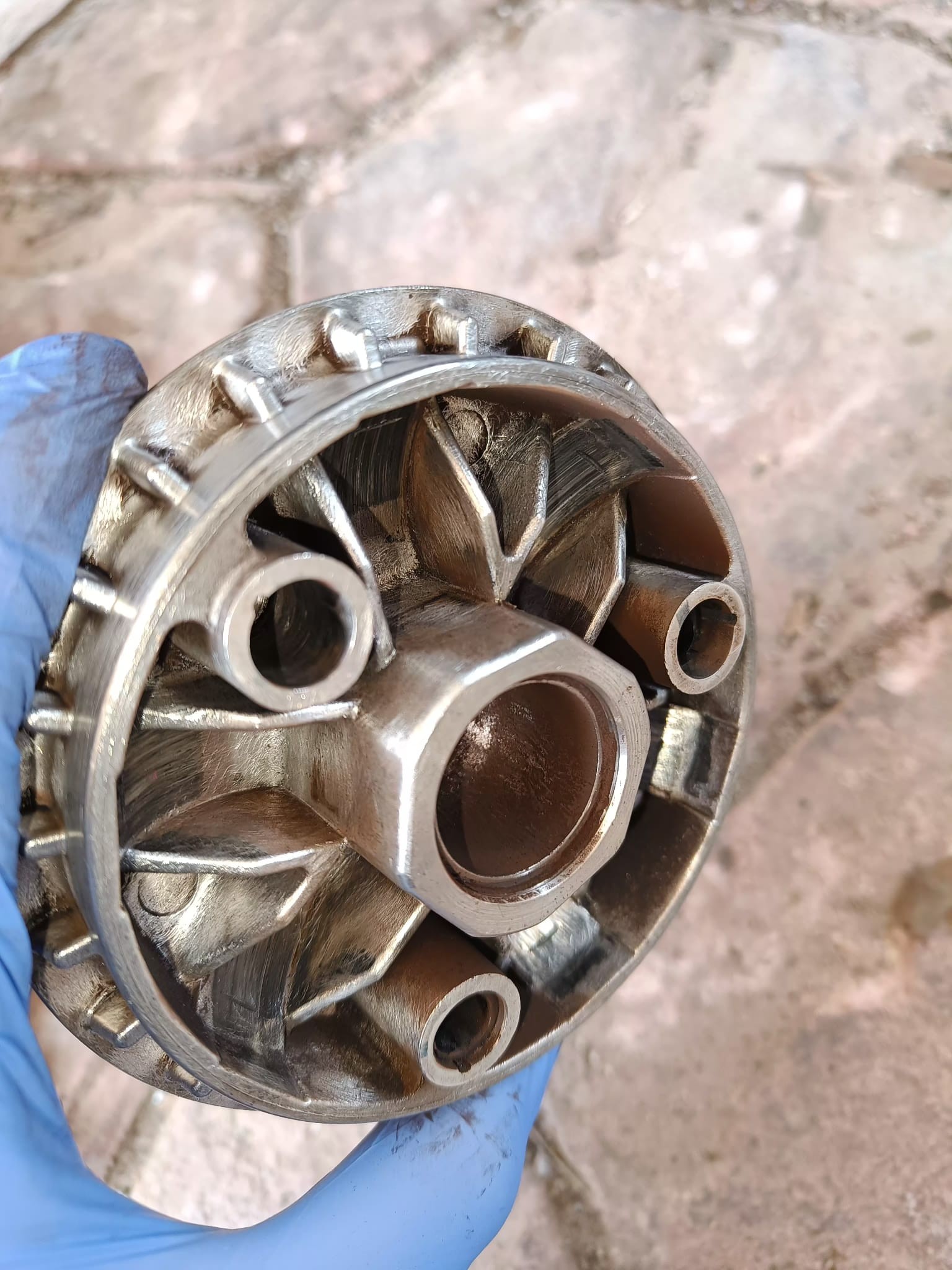

Bueno, por  ahora está solucionado. He cambiado parte del variador y ya ni ruidos ni fricciones y va mucho mejor.
Tenía holgura en el casquillo del variador. Y el bulón estaba hecho pena, he cambiado esas dos piezas y he engrasado un poquito el bulón, muy poquito, y un poquito las patas de la tapa de los rodillos... y todo limpiado.

La pieza nº 3 es el bulón, la pieza nº 6 es el casquillo del bulón que  cuando está desgastado se puede sustituir (al igual que el bulón si está también dañado).

Hola @neuraman en primer lugar, mi respeto a los jubilados como tú suegro.
Tu variador a juzgar por las fotos que aportaste estaba muy dañado, tanto en las pistas de los rodillos como en el casquillo y bulón; no cabe duda que las guías también estarían igual.
Cuando aparecen esos desgastes es porque existe una fricción elevada entre los distintos elementos, para que ocurra eso tiene que existir algún tipo de abrasivo o una falla en los materiales que pueda iniciar el desgaste y aportar partículas metálicas al resto.
Como hemos comentado anteriormente, esa zona va exenta de lubricación salvo en algunos variadores como Polini que lleva la mejora de lubricación entre bulón y casquillo, pero garantiza que la grasa no se escape de esa zona por la colocación de 2 retenes.  (Ahora Malossi también construye así sus variadores).
Los que no llevan lubricación como es el caso, confían la baja fricción a la combinación de materiales como el bulón con superficie endurecida " cromada" y el cojinete del variador de material compatible con el mismo.
La grasa en esa zona, por poca que sea, provoca o puede provocar:
Deterioro de la correa por la acción química de la grasa, o también deterioro porque la hace patinar y se quema el material de la correa por fricción.
Deterioro de todo el variador al aglutinar se partículas de polvo aspiradas del aire exterior o producidas por desgaste de la correa, con la grasa se forma un barril lo que hace de abrasivo para el metal y para los rodillos, ese metal arrancado en partículas minúsculas en contacto con el aire y humedad de la propia condensación del aire se oxida y se convierte en ese oxido rojizo que tanto te mosquea.
