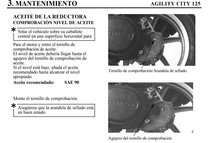

makizae Publicado 7 de Noviembre del 2022 Compartir Publicado 7 de Noviembre del 2022 Estaba mirando el manual de una agility mas vieja por que el de €5 no esta disponible aun no? la cuestion es que me gustaria saber si el nivel de aceite de la reductora esta correcto si hay algun modo de mirarlo como pone en esta foto o es distinto en esta moto,me dijieron una vez que se hechaba la cantidad con jeringa y listos que no se podia mirar el nivel,pongo foto de version anterior a la €5 Enlace al comentario Compartir en otros sitios web More sharing options...

Tiritos Publicado 8 de Noviembre del 2022 Compartir Publicado 8 de Noviembre del 2022 hace 21 horas, makizae dijo: Estaba mirando el manual de una agility mas vieja por que el de €5 no esta disponible aun no? la cuestion es que me gustaria saber si el nivel de aceite de la reductora esta correcto si hay algun modo de mirarlo como pone en esta foto o es distinto en esta moto,me dijieron una vez que se hechaba la cantidad con jeringa y listos que no se podia mirar el nivel,pongo foto de version anterior a la €5 Esa explicación es correcta para la inmensa mayoría de scooters con caja reductora. Un saludo Enlace al comentario Compartir en otros sitios web More sharing options...

makizae Publicado 8 de Noviembre del 2022 Autor Compartir Publicado 8 de Noviembre del 2022 hace 24 minutos, Tiritos dijo: En el caso de las cajas reductoras de los scooter no hay elementos de bronce que les pueda atacar el aditivo G5 pero por si acaso mejor utilizar el G4. Y en cuanto a 75w90 o 80w90 tampoco se va a notar en esa caja. Saludos Pues pedí el gl5....... No me di cuenta 😸 es curioso que ni en el manual ni en el de taller ponga exactamente todo solo pone #90 y buscate la vida gl 4 5 o 75 o 80 increíble. Enlace al comentario Compartir en otros sitios web More sharing options...
