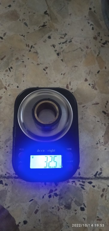

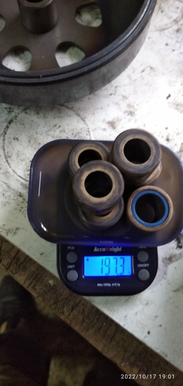

@ Tiritosahora no me has vuelto a entender..., en la primera prueba que he hecho he dejado los rodillos que traía la moto cuando la compré pero que no son de serie..., luego pondré fotos en la báscula, pero creo que ya habia puesto fotos de ellos, la primera prueba que hice fue quitar mi campana de embrague, mi embrague con muelle de contraste malossi y muelles de zapata amarillos y mi polea de embrague. Todo esto lo sustituí por el embrague completo del motor que había comprado y que comenté aquí hace unos días.
Solo cambié lo que yo tenía por un embrague...(quiero pensar que de serie) del motor que compré. Solo limpié bien el variador, plato de rampas y campaba de embrague con gasolina, la campana de embrague previamente la había lijado con una lija de 120 y se notan las rayas que deja, tambien lijé un poco las zapatas de embrague...y nada más.
Pues bien la moto con ese embrague tiene una salida más suave y progresiva y ha dejado de tener esa caída entre 4000 - 4500 rpm que no siempre pero si hacía antes. Luego cambié los rodillos mios por los tech pulley y sube de velocidad más rápido. Ya solo me queda probar con mí embrague con muelle malossi y pequeños amarillos y el bulón recortado. Pongo fotos ahora de los rodillos que traía mi xciting, también de los que traia el motor que compré para cambiar y de los pulley

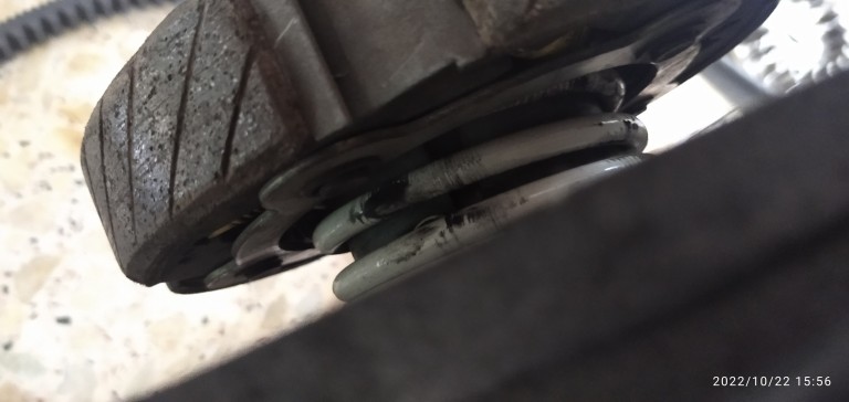

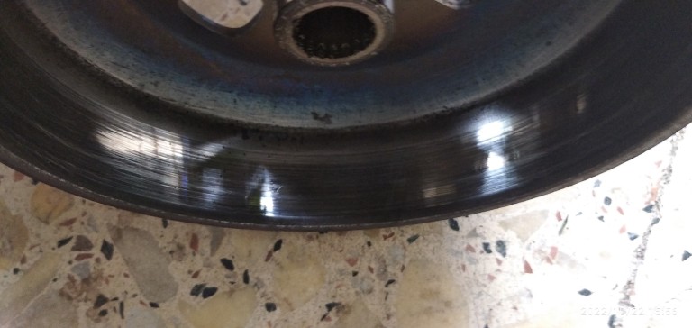

Os pongo fotos del embrague y campana que traía mi xciting  cuando la compré y los que le puse con el bulón rebajado, vamos los que tiene hoy puestos.
El embrague tiene los ferodos muy bien.
La campana se ve gastadilla, pero si no se engancha la uña en el resalte, se puede arreglar con una buena lijada por toda la superficie.
Saludos

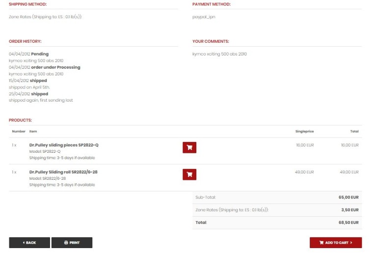

Buenas, se que este hilo tiene su tiempo, peor no he podido resistirme. Lo de los 28x22 fue una CAGADA de las grandes de Pulley, los rodillos originales son de 30x22mm y 33,5 gramos, son los que tiene Kymco para todas las XC500, tanto carburadas como inyección.. Pulley diseñó mal los deslizadores o como los quieran llamar. El problema de los de 28mm es que alguno se acaba dando la vuelta dentro del variador. Lo he sufrido en primera persona, ya que tengo dos juegos de una referencia que ya no existe, que es la SR2822/6. Es la gran tocada de narices, puede pasarte en 3 días, 3 semanas o 3 meses, pero se acaban dando la vuelta. Mas viejo es el variador, mas acusa este problema, ya que quieras que no las rampas de aluminio también se desgastan. Luego cambiaron la referencia a SR2922/6 y ahora se supone que son aun mejores los techpulley FR2922/6 pero yo soy gato escando y en su momento fueron 120€ que doy por perdidos
El peso 28 gramos y hacen a la Xciting muy divertida. con correa nueva te metes a 160 de marcador que deben ser algo mas de 135 reales y el cuentavueltas en 7000 y poco vueltas.
Tengo una xc500 abs del 2010 con 48kkm, la compré e segundas con 11 meses y menos de 4kkm
Adjunto la foto de la primera compra, por si alguno no se lo cree, por cierto 3 piezas que deslizan, una rota con 4000km, que fue cuando se dio la vuelta uno de los rodillos. Las de la casa resisten todo lo que le echen
Editado por hal9000
En 5/5/2023 a las 13:10, hal9000 dijo:

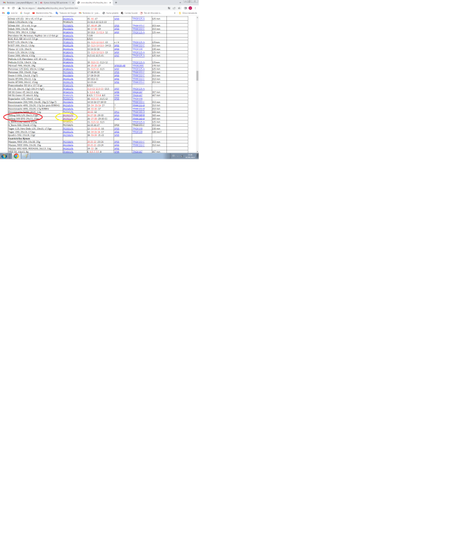

Es posible que tengas razón en cuanto a que Pulley vendiera rodillos de 28 mm para la Xciting500, pero estoy seguro de que fue porque en principio kymco los colocaba, me explico:
En las listas de Pulley actualmente no venden rodillos de 28 para la Xciting, podrás observar que en el listado adjunto Pulley dice que los rodillos de origen de la Xciting500i y R llevan rodillos de 28-22 x31g y que pulley los vende de 29-22 de varios gramajes.
En cambio dice que en el modelo EVO de origen lleva 29-22 x 33g. y Pulley los vende de 29-22 x varios gramajes.
En las listas de recambio oficiales de Kymco, aparecen como recambios bajo la referencia 22121-LG-305 los rodillos de 29-22 x 33,5g para todos los modelos de Xciting 500 (EII, EIII, EIII ABS) pero, atención: En todos ellos dice la palabra " Contacto ", eso es señal de que hay algún lío al respecto por parte de Kymco.
El hecho de que sean de 28, 29 o incluso de 30mm de diámetro como dices tú que lleva de origen no influye para que se den la vuelta, se dan la vuelta con mayor o menor facilidad dependiendo de lo fino que vaya el variador, por ejemplo: si reduce progresivamente sin atascos en el bulón ni las guías es muy difícil que se den la vuelta porque la polea los aprieta con la fuerza del muelle de embrague. Si por todo lo contrario, al reducir se va atascando por suciedad en el bulón, desgaste en las guías o poca fuerza en el muelle de contraste, queda espacio abierto entre el variador y los rodillos y por la gravedad, se cae algún rodillo al llevar pocas r.p.m. (incluso los famosos Techpulley).
El hecho de que sean de 28 /29/30 influye en mayor o menor desarrollo de la moto. con diámetro 28 como tú has podido comprobar el variador sube más de revoluciones para llegar a apretar los rodillos y el desarrollo es más corto, y viceversa.
