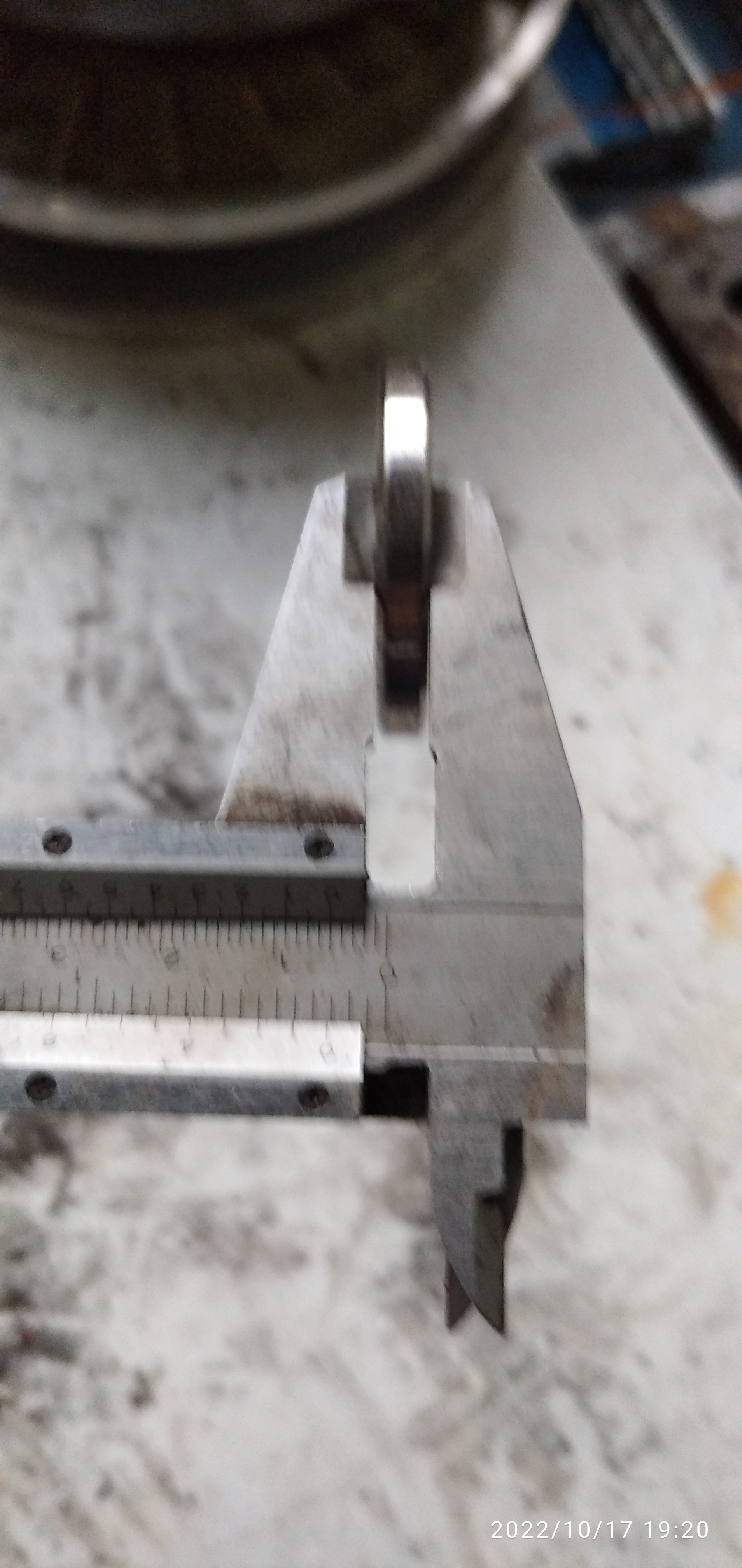

  4. Os pongo fotos del embrague y campana que traía mi xciting cuando la compré y los que le puse con el bulón rebajado, vamos los que tiene hoy puestos.

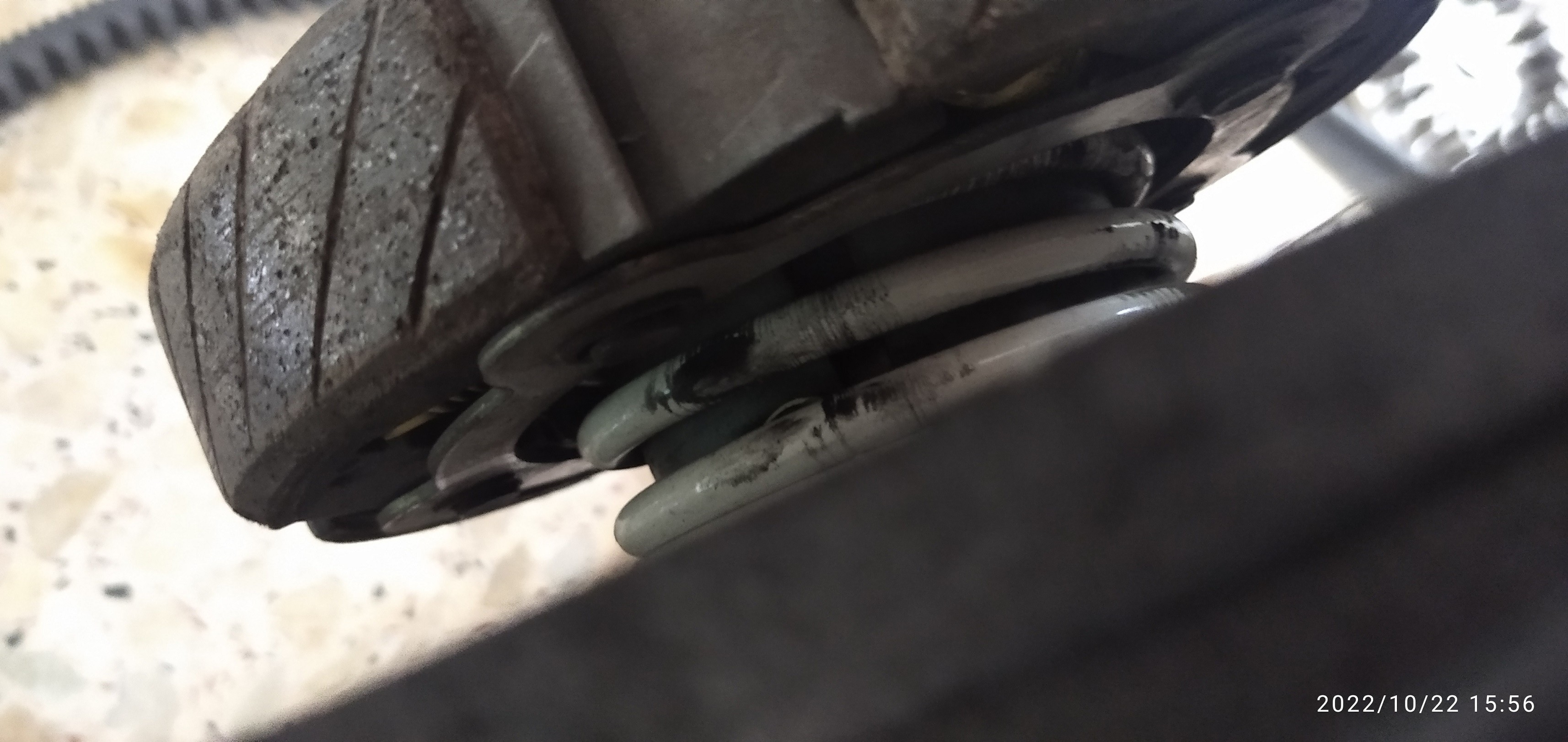

  6. Por fin he instalado mi embrague con muelle de contraste malosi y de zapatas amarillos y el variador con el bulón rebajado 1mm y la arandela de 1 mm antes del plato de rampas. La arandela la he rebajado yo a partir de otra que tenía pero cuando tenga vacaciones voy a comprar una hecha porque me parece mejor opción. Decir que con los rodillos que yo tenía al principio y redondos, salía a 3000 rpm. Luego pusé los tech pulley y embrague de serie y salía a 2500 rpm y ahora con el bulón rebajado sale a 2000 rpm. Solo me falta probarla por autovia y carretera ya que como estos días llueve y hace mucho viento he intentado ir a probarla varias veces pero se echaba a llover he tenido que volver a casa. Por cierto otra duda que tengo..., me ha salido la oportunidad de un escape, un turbo kit pero es de una de inyección que en principio vale para la carburada, solo habría que taparle con un tornillo el agujero de la sonda y listo. Que resultado dará con los cambios que he hecho en el variador?. Es de los escapes que he visto en videos de youtube y que más me gusta el sonido ya que hace así muy ronco. Creeis que puedo ganar algo con el escape también o solo ganaré ruido?

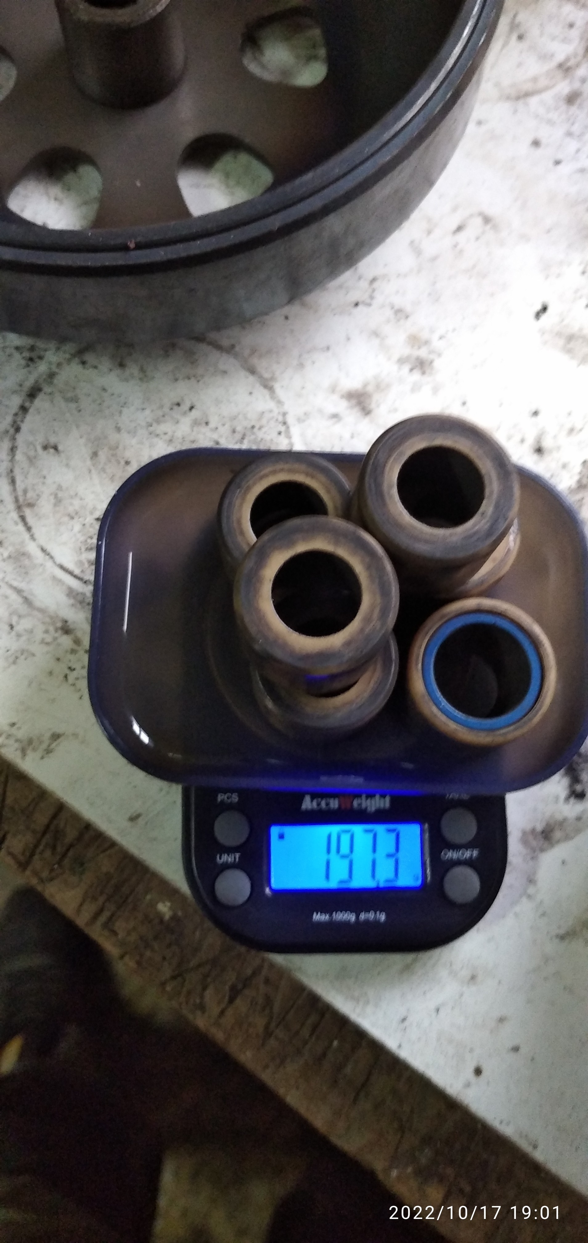

  9. Estos son los que trae el motor que compré.

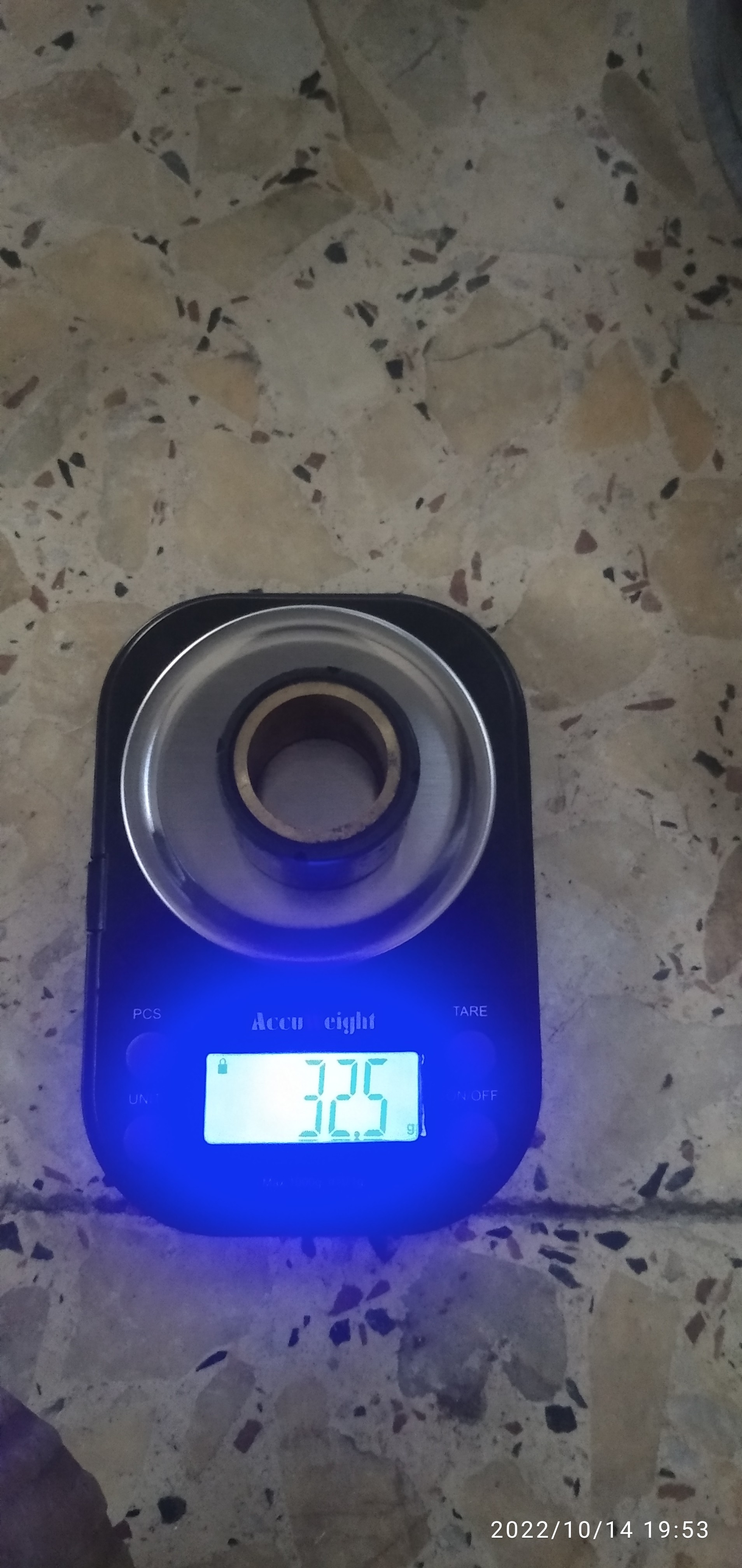

  10. Ese que se ve el la báscula es uno de los seis que me traía la moto cuando la compré.

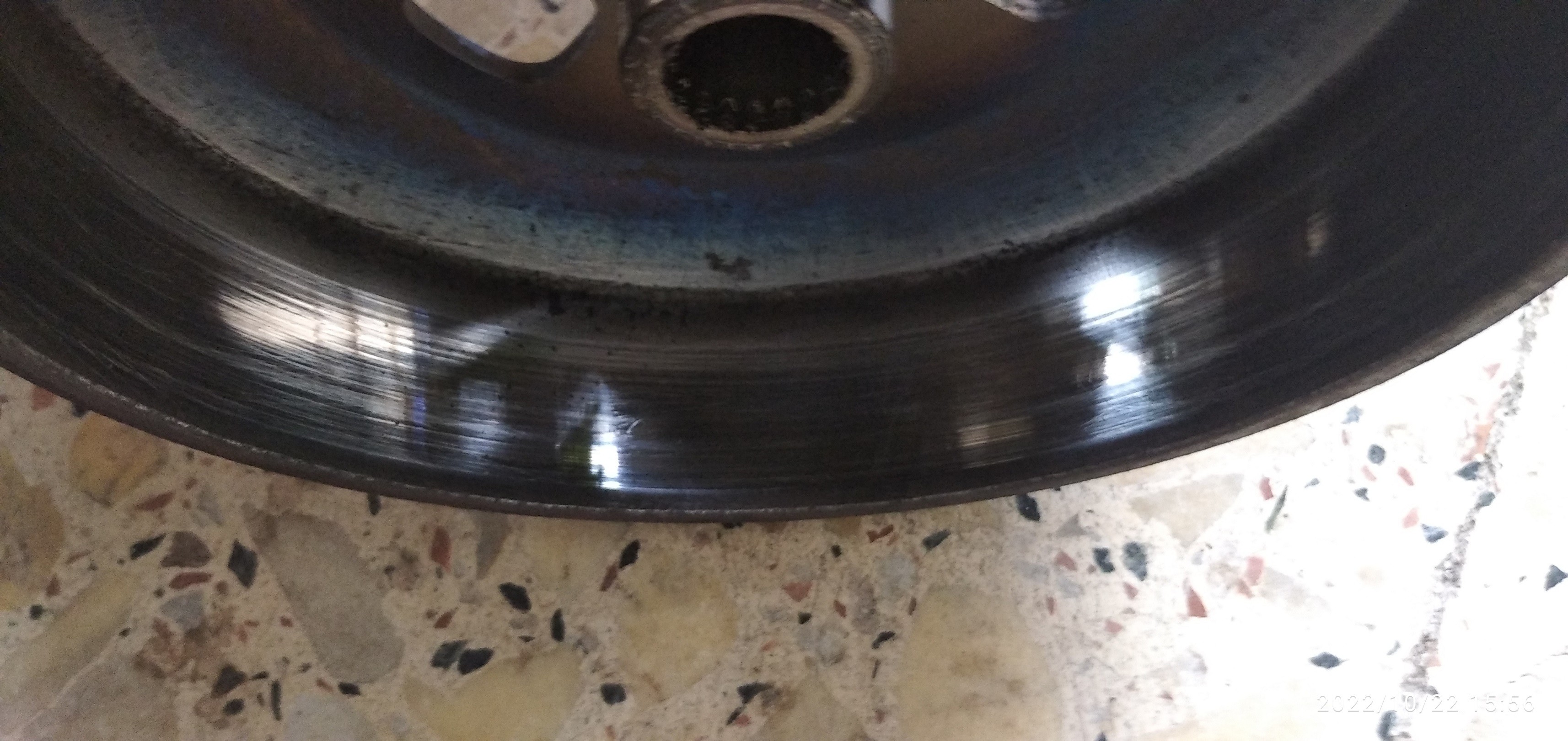

  11. @ Tiritosahora no me has vuelto a entender..., en la primera prueba que he hecho he dejado los rodillos que traía la moto cuando la compré pero que no son de serie..., luego pondré fotos en la báscula, pero creo que ya habia puesto fotos de ellos, la primera prueba que hice fue quitar mi campana de embrague, mi embrague con muelle de contraste malossi y muelles de zapata amarillos y mi polea de embrague. Todo esto lo sustituí por el embrague completo del motor que había comprado y que comenté aquí hace unos días. Solo cambié lo que yo tenía por un embrague...(quiero pensar que de serie) del motor que compré. Solo limpié bien el variador, plato de rampas y campaba de embrague con gasolina, la campana de embrague previamente la había lijado con una lija de 120 y se notan las rayas que deja, tambien lijé un poco las zapatas de embrague...y nada más. Pues bien la moto con ese embrague tiene una salida más suave y progresiva y ha dejado de tener esa caída entre 4000 - 4500 rpm que no siempre pero si hacía antes. Luego cambié los rodillos mios por los tech pulley y sube de velocidad más rápido. Ya solo me queda probar con mí embrague con muelle malossi y pequeños amarillos y el bulón recortado. Pongo fotos ahora de los rodillos que traía mi xciting, también de los que traia el motor que compré para cambiar y de los pulley

  13. Bueno al final como no habían llegado los Pulley y ya tenía la moto desmontada me he puesto a trastear con lo que ya tenía. He quitado mi embrague y mi campana y he puesto la campana que tenía de repuesto con el muelle de contraste que esta trae que es de color negro o negro oxidado como se veía este y muelles de zapata negros. He limpiado el variador y los rodillos que ya tenía yo montados. El variador lo he lavado con gasolina y una brocha y el plato de rampas igual. El embrague de repuesto..., he lijado un poco las zapatas y la campana también la he limpiado y lijado con una lija de 120. Cuando acabé se notaban los rayones. He montado con el embrague de repuesto y he ido a probar...la moto sale desde abajo super suave, con el muelle blanco de malossi y muelles de zapata amarillos es algo más bruta. Casi que me gusta más la respuesta con el embrague de serie y los rodillos no de serie que le había puesto el anterior dueño.
