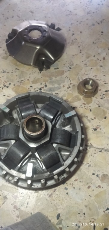

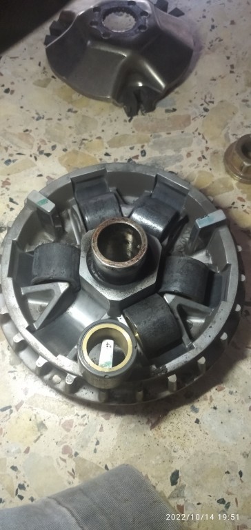

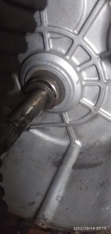

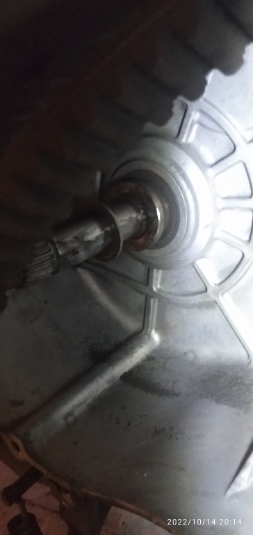

Lanvisco Publicado 14 de Octubre del 2022 Autor Compartir Publicado 14 de Octubre del 2022 Bueno, confiando que para la semana llegue el envío de Dr Pulley ya que esta no ha llegado, hoy por la tarde me he puesto manos a la obra y he sacado la tapa de la transmisión porque me picaba la curiosidad de saber que rodillos llevaba la moto. He desmontado el variador y los rodillos que trae son 29x22x32.5, a lo mejor eran de 33 pero se habrá desgastado. Los he pesado y dan 32.4 casi todos menos uno o dos que daban menos. Por lo que he visto deben de ser rodillos baratitos, porque originales no son y de marca malossi o demás tampoco. A lo mejor son de carbono, al desmontarlos había mucho polvillo como de desgaste en la zona del variador. Pongo fotos de los rodillos y el peso. Enlace al comentario Compartir en otros sitios web More sharing options...

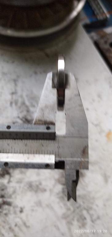

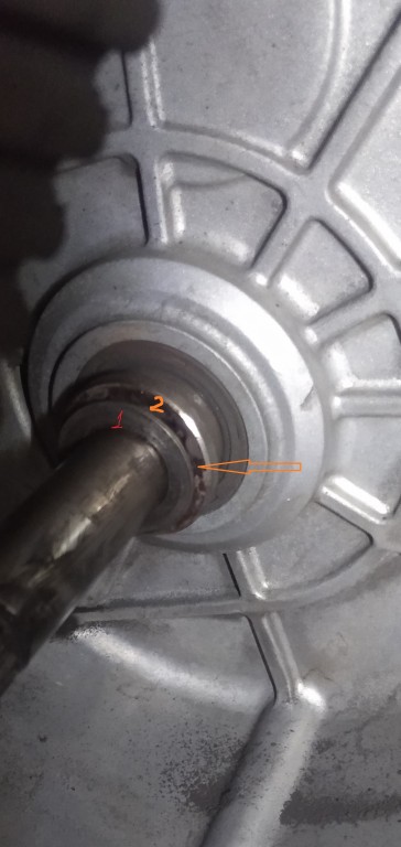

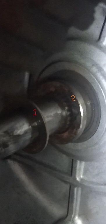

Lanvisco Publicado 14 de Octubre del 2022 Autor Compartir Publicado 14 de Octubre del 2022 Hoy a la tarde he ido al tornero para que me rebajase la longitud del bulón original 1mm como había sugerido @ Tiritos y ya lo tengo rebajado pero ahora tengo una duda con la arandela que me ha sugerido colocar @ Tiritosy es..., que si va pegada a la primera que va en el eje del cigüeñal o va antes del estriado de la primera del eje del cigueñal. Me explico...., la primera arandela que se pone antes del variador es una que tiene más de 1mm que va en la zona más pegada a la carcasa del motor y va encima del estriado, la pregunta es si esa arandela que añadimos al rebajar el bulón 1mm también va pegada a la primera encima del extriado o tiene que quedar antes del extriado?. Porque se me dio por probar con otra que tengo por aquí de otro variador pero no pasa por diámetro interior del estriado..., por eso quería saber si puedo aprovechar esta o tengo que pedir una con el mismo diámetro interior como la primera que trae de serie con el variador original...? Pongo más fotos. Enlace al comentario Compartir en otros sitios web More sharing options...
lord486 Publicado 15 de Octubre del 2022 Compartir Publicado 15 de Octubre del 2022 hace 14 horas, Lanvisco dijo: Hoy a la tarde he ido al tornero para que me rebajase la longitud del bulón original 1mm como había sugerido @ Tiritos y ya lo tengo rebajado pero ahora tengo una duda con la arandela que me ha sugerido colocar @ Tiritosy es..., que si va pegada a la primera que va en el eje del cigüeñal o va antes del estriado de la primera del eje del cigueñal. Me explico...., la primera arandela que se pone antes del variador es una que tiene más de 1mm que va en la zona más pegada a la carcasa del motor y va encima del estriado, la pregunta es si esa arandela que añadimos al rebajar el bulón 1mm también va pegada a la primera encima del extriado o tiene que quedar antes del extriado?. Porque se me dio por probar con otra que tengo por aquí de otro variador pero no pasa por diámetro interior del estriado..., por eso quería saber si puedo aprovechar esta o tengo que pedir una con el mismo diámetro interior como la primera que trae de serie con el variador original...? Pongo más fotos. Buenas, La arandela puedes colocarla en varios sitios según lo que busques: Entre el bulon y el plato, si lo que buscas es acortar el desarrollo. Este no es tu caso porque has recortado el bulon justo para lo contrario. Entre la salida del cigüeñal y el plato, para mantener la alineación de las poleas del variador y del embrague. Aquí deberías colocarla tú ya que acortaste el bulon y ahora la semipolea fija se encontrará más dentro. Saludos, Enlace al comentario Compartir en otros sitios web More sharing options...
Lanvisco Publicado 15 de Octubre del 2022 Autor Compartir Publicado 15 de Octubre del 2022 @ lord486 creo que no has entendido mi pregunta, lo que yo quería saber es si la arandela que tengo que colocar en el eje del cigüeñal pegada a la que tiene de origen tiene que quedar pegada a la primera o separada de esta por el estriado. Porque la arandela que yo he puesto como me recomendó tiritos es un poco más estrecha que el estriado y no pasa hasta el fondo, le faltaran 2mm te pongo más fotos. En la primera foto la arandela de origen es la número 2 y la que yo he puesto es la número 1. Pero llevando la número 1 hasta el final del eje trompieza en el estriado y no se llega a juntar con la arandela número 2 de la segunda foto. La fecha naranja indica que queda un espacio entre ambas. Yo quiero saber si tengo que comprar una arandela para poner pegada a esa de origen con más diámetro interno para que no me trompiece en el estriado. A parte he estado mirando hace un rato y si monto la arandela número dos, luego la número 1( si tuviese una que fuera pegada) y luego el plato de rampas que también tiene estriado, a lo mejor no llegaría a quedarse el plato de rampas fijo en el estriado y giraria loco. No He probado a apretar todo el conjunto pero podría pasar...hasta que no sepa como va la arandela no podré saber como queda la cosa. Enlace al comentario Compartir en otros sitios web More sharing options...
Tiritos Publicado 15 de Octubre del 2022 Compartir Publicado 15 de Octubre del 2022 Hola, si has rebajado el bulón como te recomendé, la arandela de compensación de 1 mm que es lo que habrás rebajado el bulón, tiene que ir al fondo del eje, más al fondo que el estriado (junto a la que lleva de 1mm) Si no encuentras arandela, puedes buscar una de 2 mm de grueso aprox. y eliminar la de 1 mm que lleva de origen. Esa arandela no da ninguna prestación, solo sirve para compensar la medida rebajada del bulón en el conjunto del paquete, es decir: para que la correa quede en su sitio y para que la tuerca al apretar quede donde estaba de origen. Es distinto a la posición de arandelas para acortar el desarrollo (que sería el efecto contrario al que necesitas) que se colocan donde dice @ lord486 Un saludo Edito: He tachado una frase que está mal por confusión. Enlace al comentario Compartir en otros sitios web More sharing options...
Lanvisco Publicado 18 de Octubre del 2022 Autor Compartir Publicado 18 de Octubre del 2022 En 15/10/2022 a las 16:46, Tiritos dijo: Hola, si has rebajado el bulón como te recomendé, la arandela de compensación de 1 mm que es lo que habrás rebajado el bulón, tiene que ir al fondo del eje, más al fondo que el estriado (junto a la que lleva de 1mm) Si no encuentras arandela, puedes buscar una de 2 mm de grueso aprox. y eliminar la de 1 mm que lleva de origen. Esa arandela no da ninguna prestación, solo sirve para compensar la medida rebajada del bulón en el conjunto del paquete, es decir: para que la correa quede en su sitio y para que la tuerca al apretar quede donde estaba de origen. Es distinto a la posición de arandelas para acortar el desarrollo (que sería el efecto contrario al que necesitas) que se colocan donde dice @ lord486 Un saludo La que lleva más al fondo @ Tiritosmide más de 1 mm creo que son 4 o 5 mm, por la parte interior lleva un rebaje cónico y por la parte pegada al cigüeñal va recta. Enlace al comentario Compartir en otros sitios web More sharing options...
