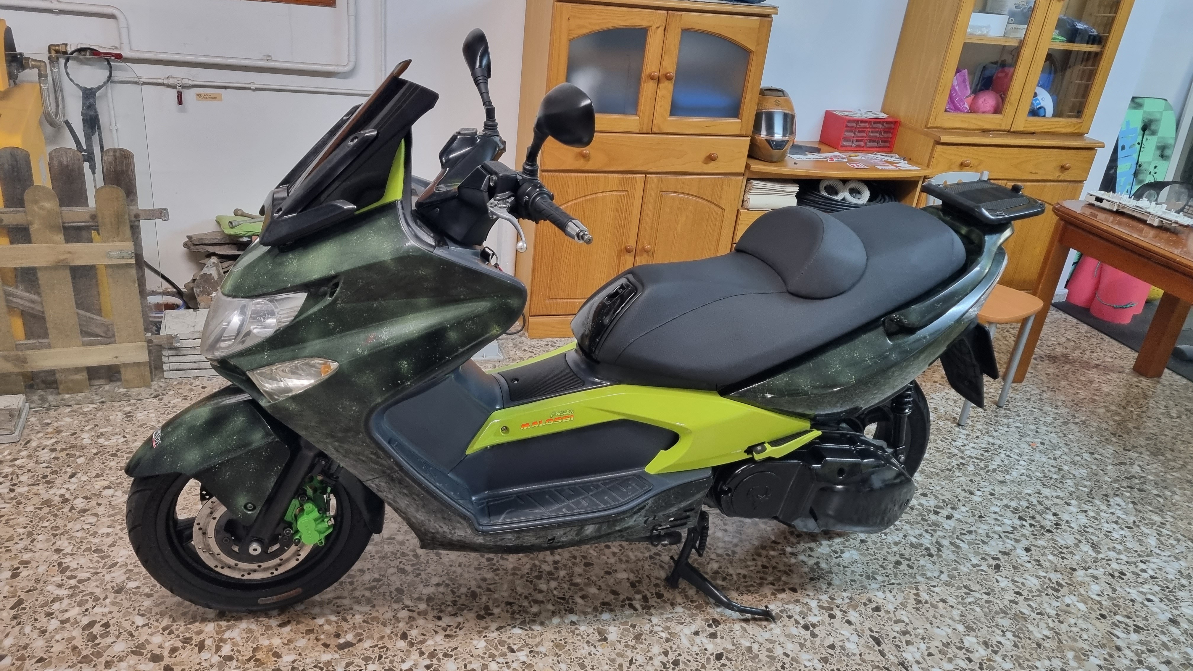

  8. Bueno! ya he cambiado los discos y se acabo el rebote delantero, va como la seda.. gracias a vuestros excelentes consejos he evitado desmontar más de lo necesario y encontrar los problemas con rapidez y solucionarlos ahorrando tiempo, dinero y dudas innecesarias. Gracias de nuevo por ayudarme a conseguir terminar esta restauración de la manera más feliz posible. Tengo que decir que con los discos nuevos la frenada delantera es más que aceptable y el trasero se comporta muy bien. Arranca a la primera, mantiene el relentí a 1000-1200 rpm con contundencia, la dirección es suave, el tacto del freno fiel, la temperatura de motor excelente, los neumáticos ofrecen seguridad y el bastidor es correcto. La suspensión delantera es confortable pero firme, la trasera muy dura pero es mi culpa, le puse unos YSS sencillos y no se puede pedir más, sin embargo cuando te haces a ellos ofrecen seguridad en las trazadas comprometidas. Esta en rodaje, así que mantengo el régimen de marcha en recorridos largos en las 6000 rpm, alcanzando los 100-110 kms/h. No creo que alcanze más de 140 kms/h reales, pero para lo que yo la quiero usar tengo más que de sobra. Saludos a todos. ✌️

  10. Es pronto para echar campanas al vuelo pero creo que lo he solucionado. He vuelto a desmontar el embrague y he repasado la rosca del cañon del plato de la polea secundaria, donde se hace el apriete del embrague contra el plato tras poner el muelle, con ello he conseguido que la tuerca baje hasta su límite posible incluyendo la famosa arandela suministrada por Malossi con el embrague., ..de este modo, tras apretar a 78Nm y luego la campana a 80Nm he conseguido recuperar 4mm de superficie de fricción hacia el exterior de la campana, practicamente al filo pero dentro de la misma, vamos que tengo la sensación de que está montada con precisión quirúrgica y ahora de momento, no se ha reproducido el problema, ya no se retiene o se cala al frenar en bajada con los tres ferodos al tiempo. Os tendré informados si se vuelve a reproducir, no os quepa duda jejejej. Saludos socios ✌️
  11. Que tal de nuevo, he vuelto a montar después de cambiar de posición la arandela y parece que ya no toca el ambrague en la campana, sin embargo de nuevo se reproduce el problema, he observado que sobre todo se produce si freno con la moto en bajada hasta parada, tiende a calarse y quedarse bloqueada de atrás. Empiezo a pensar que es la correa, no sé si me equivoco pero si es demasiado rígida es posible que no recupere bien su tensión y lugar, al reducir y frenar, y genere la avería? Saludos
  12. Al desmontar yo también he tenido la sensación de que las zapatas del embrague podian rozar en el fondo de la campana por que encuentro que la campana cubre el embrague en exceso. El embrague trae una arandela que yo he utilizado y he colocado por detrás del embrague contra el muelle, pudiera ser que sirva para prevenir un exceso de profundidad del embrague en la campana en este caso, voy a ponersela, a ver que resultado dá y cambiaré la correa. Un abrazo
  13. Bueno, ya he desmontado la tapa de embrague y variador y los dos últimos por que este fin de semana salgo fuera y no tendré tiempo y he visto que en general el variador y sus piezas parecen estar bien. La campana tiene grasa pero eso es culpa mia, puse demasiada en el rodamiento de la tapa de embrague y se ha trasladado a la campana por la fuerza centrífuga, no sé si esto puede ser razón para el fallo, entiendo que sería más probable que patinara el embrague y no es lo que parece que suceder. Creo que los rodillos están bien colocados pero puedo haberme equivocado. Me pregunto si la correa podría ser la causa, no la sustituí ya que parecía ser bastante nueva, aunque puedo equivocarme, ahí lo dejo. Os dejo fotos para que podais valorar y saber vuestra opinión. Saludos fotos
