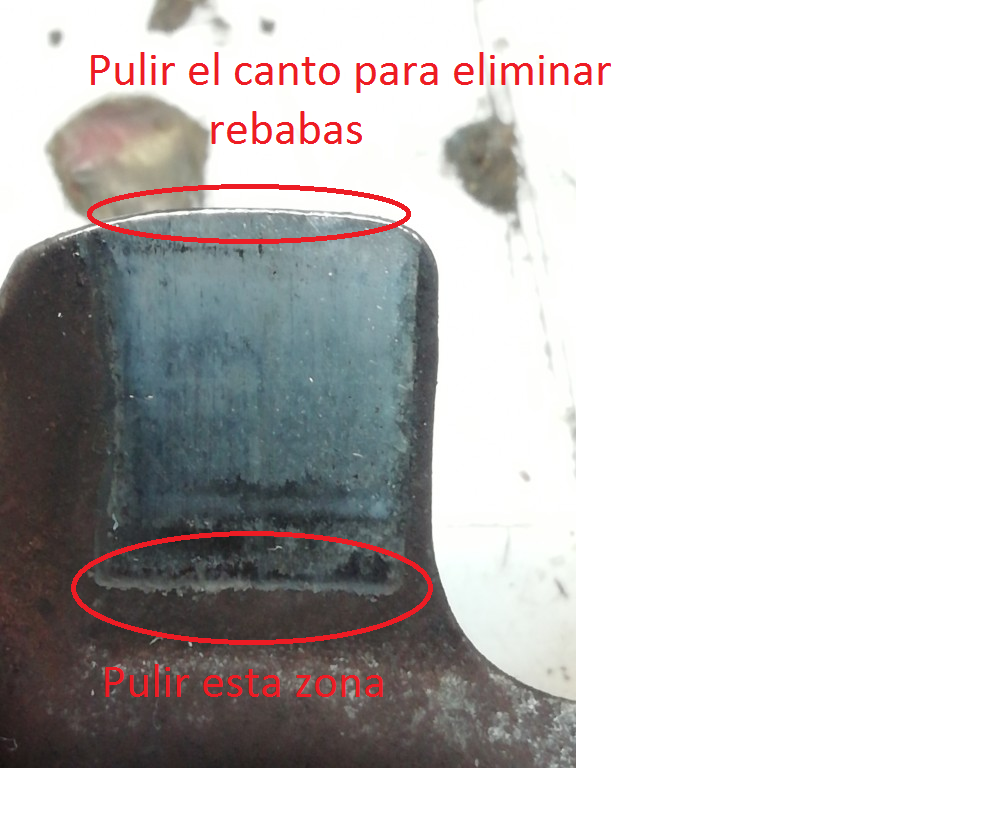

Tiritos Publicado 9 de Octubre del 2021 Compartir Publicado 9 de Octubre del 2021 Hola @ El Tuercas Voy a tratar de dar mi opinión sobre los tres problemas que planteas: 1.- Rodillos deteriorados en pocos kms y rotura de una ala en uno de ellos: Ya hemos comentado en otros posts que el motivo de darse la vuelta los rodillos poligonales no es otro que un exceso de espacio entre el variador y el plato de rampas (espacio necesario para poder girarse los rodillos), ese espacio se puede producir circunstancialmente si se queda el variador trabado en alguna posición y la correa por la acción del muelle no es capaz de cerrar las piezas del variador contra los rodillos. Para que se trabe el variador se necesita un motivo: desajuste entre las guías, desajuste entre bulón y cojinete, o impedimento fijo que no deje deslizar bien esas piezas, ese impedimento (lo he comprobado) la mayoría de las veces lo ocasiona el polvillo de la correa y ferodos mezclado con grasas o aceites, por eso las piezas del variador han de estar limpias y secas a la vez que pulidas. (en tu caso pusiste aceite de siliconas en spray que yo mismo te dije que si daba un resultado bueno lo comentaras). Evidencias: 1.- Capa superficial de elementos quemados adherida sobre los ferodos del embrague. 2.- Señales de calentamiento por fricción en el nylon de los rodillos. 3.- Capa negruzca en el interior del cojinete del variador. El deterioro de la superficie de nylon de los rodillos evidencia que hay elementos duros capaces de rallarlos, y esto pueden ser las rebabas metálicas del canto del plato de rampas, que un compañero recientemente comentó que las limó con buen resultado. 2.- Correa deshilachada en el alma: Puede ser fallo de fabricación o puede haberse montado la correa en el sentido incorrecto de giro. 3.- Capa superficial quemada en ferodos de embrague: Puede deberse a partículas propias de desgaste del embrague si hace mucho tiempo que no se revisa, pero en esta ocasión me da la impresión de que se ha provocado por restos procedentes del variador que han provocado un deslizamiento excesivo del embrague (polvillo ligado con silicona). Todo esto es una opinión y puedo estar equivocado. Un saludo Enlace al comentario Compartir en otros sitios web More sharing options...

El Tuercas Publicado 9 de Octubre del 2021 Autor Compartir Publicado 9 de Octubre del 2021 vale pues desmontare y volvere a montar todo limpio y sin restos de silicona lo limpiare todo con disolvente y a correr o tampoco es recomendable el disolvente ??????= el pulido del plato de rampas con lija fina y fuera no ????? Enlace al comentario Compartir en otros sitios web More sharing options...
Tiritos Publicado 9 de Octubre del 2021 Compartir Publicado 9 de Octubre del 2021 hace 6 horas, El Tuercas dijo: vale pues desmontare y volvere a montar todo limpio y sin restos de silicona lo limpiare todo con disolvente y a correr o tampoco es recomendable el disolvente ??????= el pulido del plato de rampas con lija fina y fuera no ????? Si, puedes utilizar disolvente y una vez limpio dejar que se evapore o secar con un paño. Y el canto del plato de las rampas sobre todo que no queden asperezas, ( redondeado con lija fina 120 ) es suficiente. Yo utilizo lápiz de grafito ( normal y corriente) para pintar las zonas de fricción de los rodillos y el casquillo cojinete del bulón. Saludos Enlace al comentario Compartir en otros sitios web More sharing options...

El Tuercas Publicado 12 de Octubre del 2021 Autor Compartir Publicado 12 de Octubre del 2021 Buenas chic@ por fin he dejado el grupo de transmision limpio como la patena y engrasado ( con mina de lapiz de carpintero pues no encontre en el trastero ni en casa otro, bueno si los famosos del ikea) y pulido como me aconsejo Tiritos y Lord de mommento va bien haber en unas semanas como va el asunto espero poder comentaros algo positivo. Gracias de todos modos. Enlace al comentario Compartir en otros sitios web More sharing options...
El Tuercas Publicado 12 de Octubre del 2021 Autor Compartir Publicado 12 de Octubre del 2021 Ha he pulido el plato de rampas , cantos y base con el util que trae el Dremel para pulir metales nobles que consta de un rodillin de algodon prensado y una pasta y queda de lujo . Enlace al comentario Compartir en otros sitios web More sharing options...
