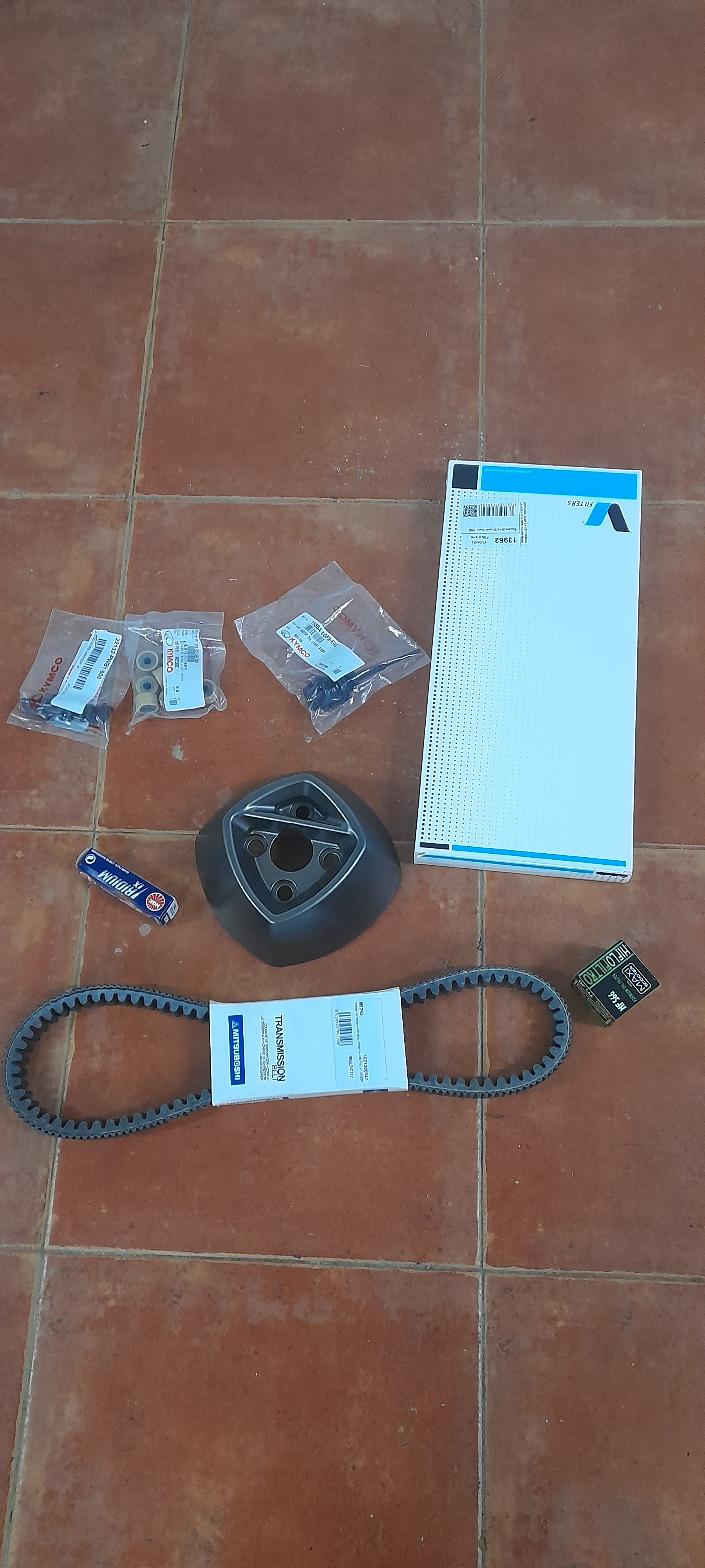

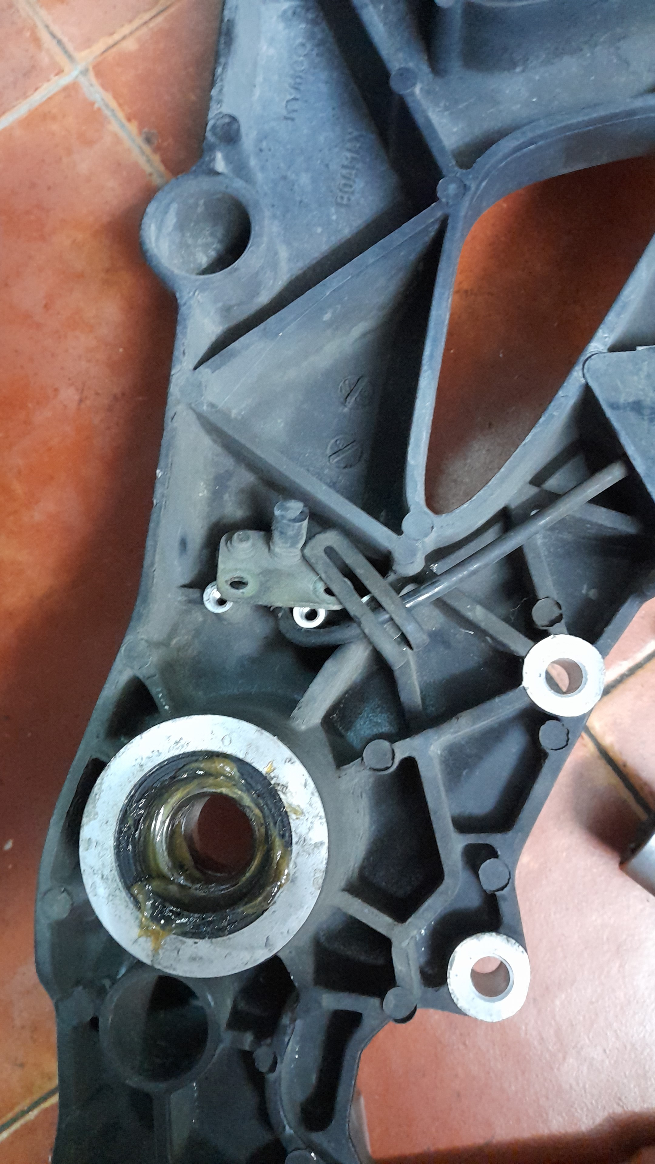

Alfonso300 Publicado 5 de Octubre del 2021 Autor Compartir Publicado 5 de Octubre del 2021 El sábado ya me puse a preparar la moto un ratillo. Conseguí todas las piezas q necesitaba y poder quitarla todos los fallos w tenía. ( gracias a un gran amigo, me presto una máquina original para apagar fallos , ajustar CO ). El problema q me daba más miedo era la luz de abs y resulta q tenía el sensor trasero suelto de su alojamiento. Enlace al comentario Compartir en otros sitios web More sharing options...

Rogers Publicado 5 de Octubre del 2021 Compartir Publicado 5 de Octubre del 2021 hace 13 minutos, Alfonso300 dijo: Una vez más la casuística suele imponerse y en este caso tenías el sensor suelto, ¿sin tornillos?... es uno de los puntos donde siempre se debería de echar una gotita de fijador de rosca. Buen lote de recambios... Ánimo que que vas por el buen camino. Un saludo Enlace al comentario Compartir en otros sitios web More sharing options...

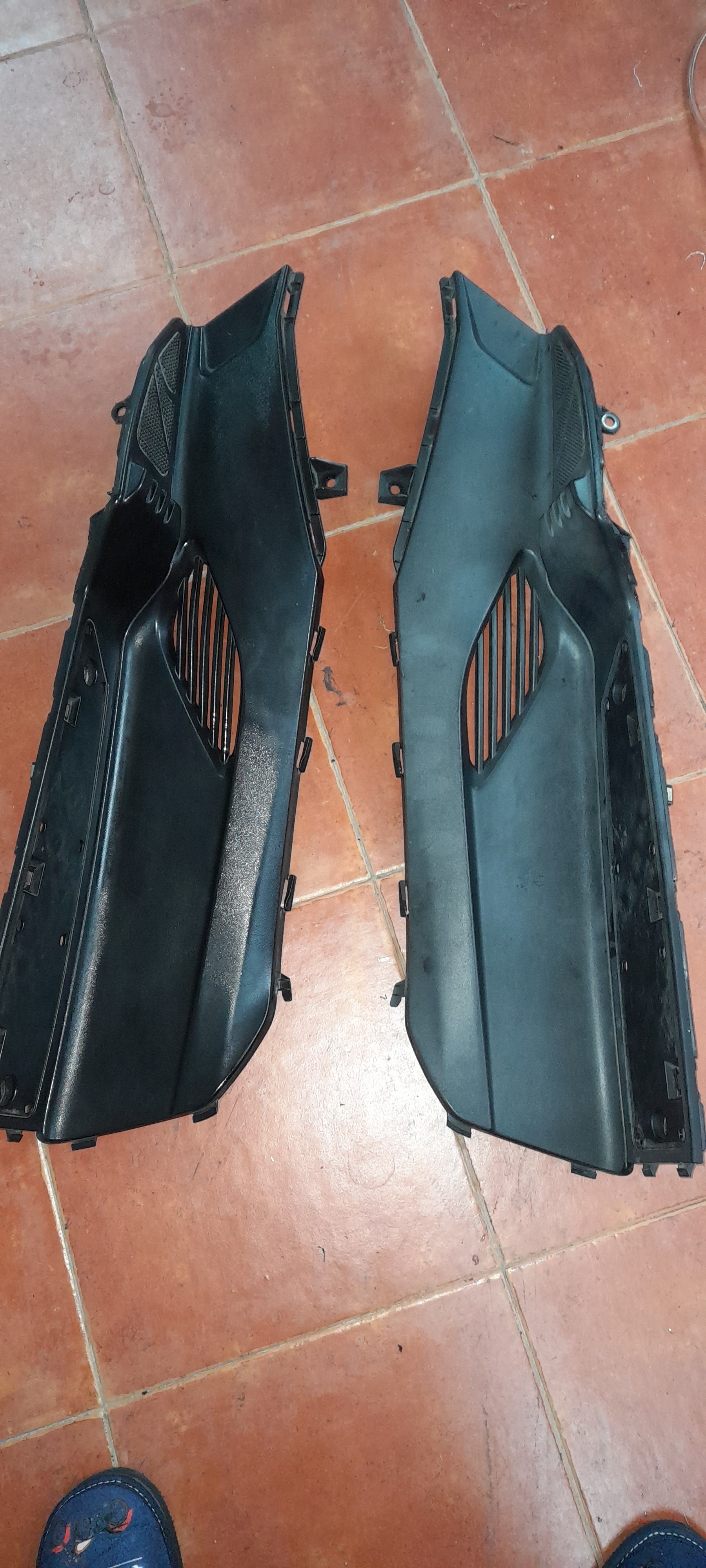

Alfonso300 Publicado 27 de Diciembre del 2021 Autor Compartir Publicado 27 de Diciembre del 2021 hace 7 horas, Germi dijo: Fotos al final a ver como ha quedado plis jeje..... Fijate q diferencia los plásticos. Uni normal y el otro aplicado un poco de calor Enlace al comentario Compartir en otros sitios web More sharing options...
