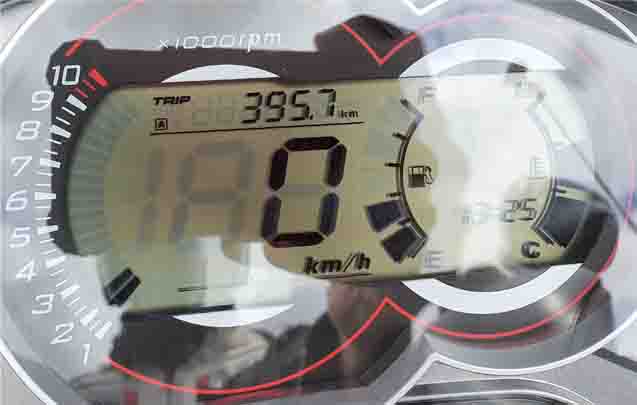

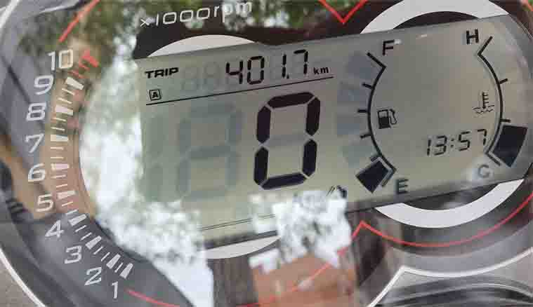

cordobitax Publicado 10 de Mayo del 2021 Autor Compartir Publicado 10 de Mayo del 2021 bueno pues en el penultimo intento hice "solo" 370km cosa que me decepciono ya que de 390 que es lo maximo que he echo, son 20km menos,pense que igual era por el aceite 10w50 que le habia puesto ya que ese fue el primer intento pero hoy,en el segundo intento me he llevado una grata sorpresa...solo dire que la azaña ya esta conseguida!!!! 400km (por ahora) con un deposito y ahora se me a quedado el ultimo cuadradito parpadeando asique...mañana veremos hasta donde llegamos! Enlace al comentario Compartir en otros sitios web More sharing options...

cordobitax Publicado 10 de Mayo del 2021 Autor Compartir Publicado 10 de Mayo del 2021 las fotos se ven tan mal porque estan amplificadas,recortadas y muy comprimidas pa poder subirlas jejeje Enlace al comentario Compartir en otros sitios web More sharing options...
