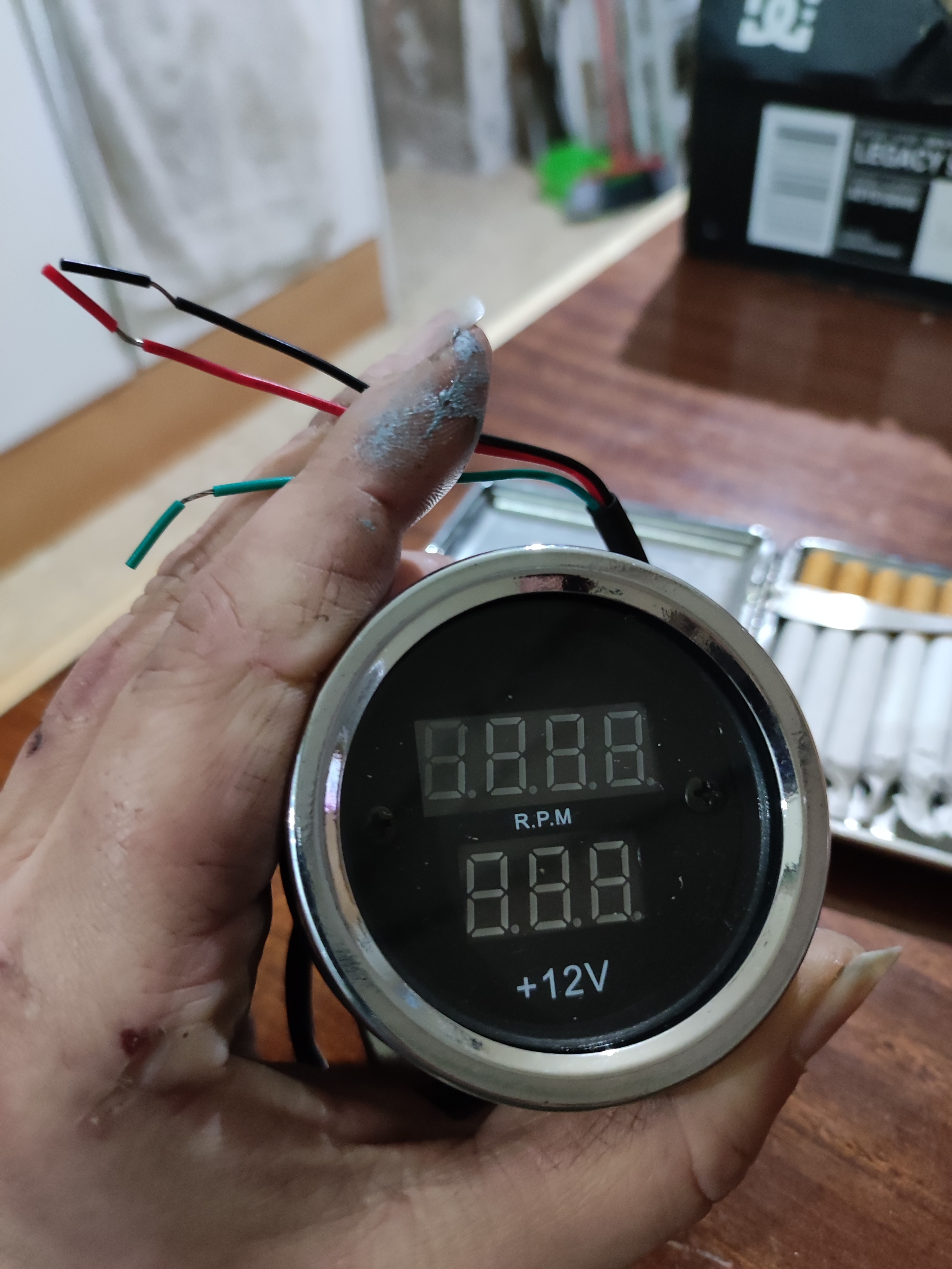

Hola perdonar pero es la primera vez que entro en foros. Solo queria explicar que tengo una kymco zing 2 y bueno le he cambiado el cuenta kilometros por uno digital. El caso es que he conectado un cable desde la bobina hasta el cuenta km y de esta forma marca las revoluciones

Hola javinavarro, la modificación me encanta, yo acabo de comprar una zing y la verdad que he estado pensando en modificarle el velocímetro pero no me atrevía porque no lo veía claro , pero ahora si que lo veo, podrías explicarme como lo has echo exactamente y donde lo has comprado ? mas que nada porque voy perdido. y no se por donde empezar jajajaj

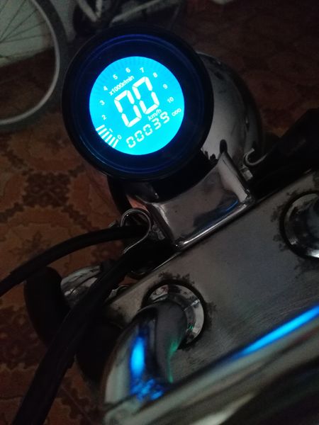

DeHola ha pasado un tiempo y el velocímetro funciona como el día 1.lo compre en AliExpress y simplemente quite el original puse el nuevo y para conectarlo utilice la luz de la bombilla que tenía el velocímetro original así que al encender las luces se enciende el velocímetro.las revoluciones conecte un cable desde la bobina hasta el velocímetro y a funcionar .
En 12/11/2021 a las 16:00, Javinavarro dijo:
entonces se cambia el velocímetro uno por otro la corriente lo conectas a la luz de la bombilla del velocímetro original y el cuenta revoluciones a la bobina, perdóname pero sigo sin ver donde conectar en la bobina se supone que lleva dos cables no?  podrias poner una foto de la bobina ?

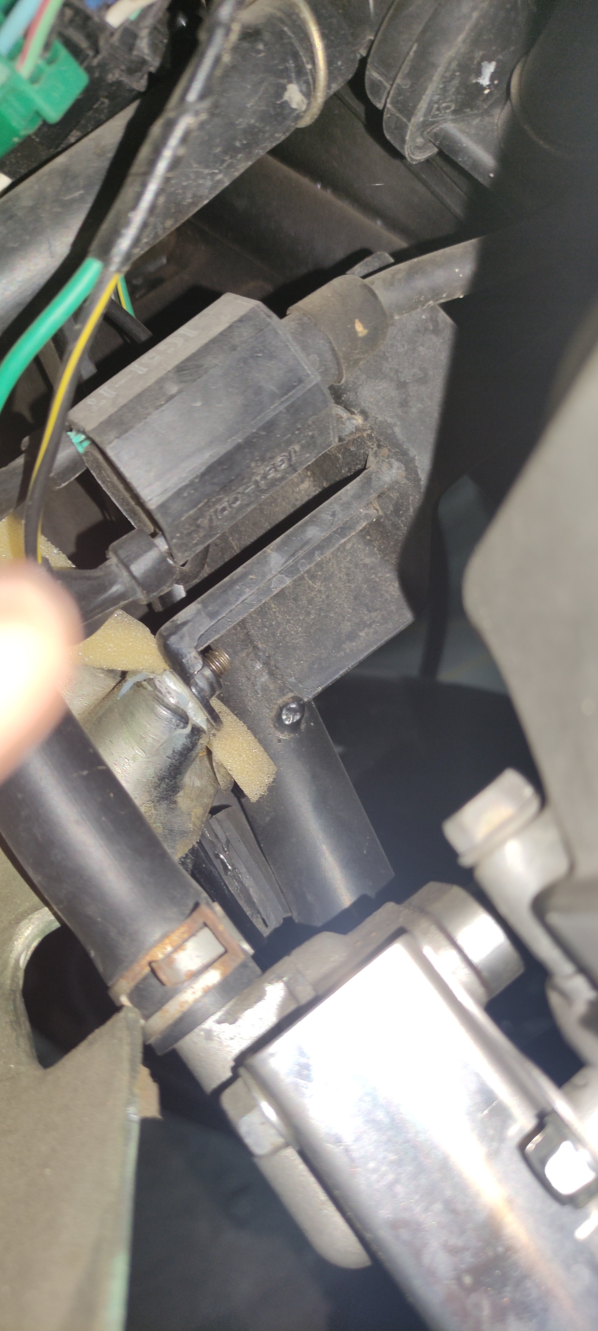

Hola, a mi tbien me interesa lo de la foto de donde se conecta exactamente, yo soy muuuy nuevo en esto jaja tengo la zing II desde ayer, y me regalo con la moto un cuentarrevoluciones y voltimetro y me gustaria ponérselo y si alguien tiene brico de como poner un indicador de marcha o enlace a brico ya hecho pues se lo agradeceria ya que asi meto cuadro nuevo ya que renuevo la moto. Quiero suponer k rojo a contacto, negro masa y eo verde sera el de rpm
hace 2 horas, Javinavarro dijo:
Yo las revoluciones las conecte ha este borne de la bobinaIMG_20211212_140622.thumb.jpg.96a75ece2edb532c15a650118c5525ca.jpg
Buenas,
Justo así es como se conectaba el cuentarrevoluciones en motores de toda la vida. Es cierto que en motores de inyección, también se puede conectar a la centralita electrónica, pero este no es el caso.

En 12/12/2021 a las 18:37, Javinavarro dijo:

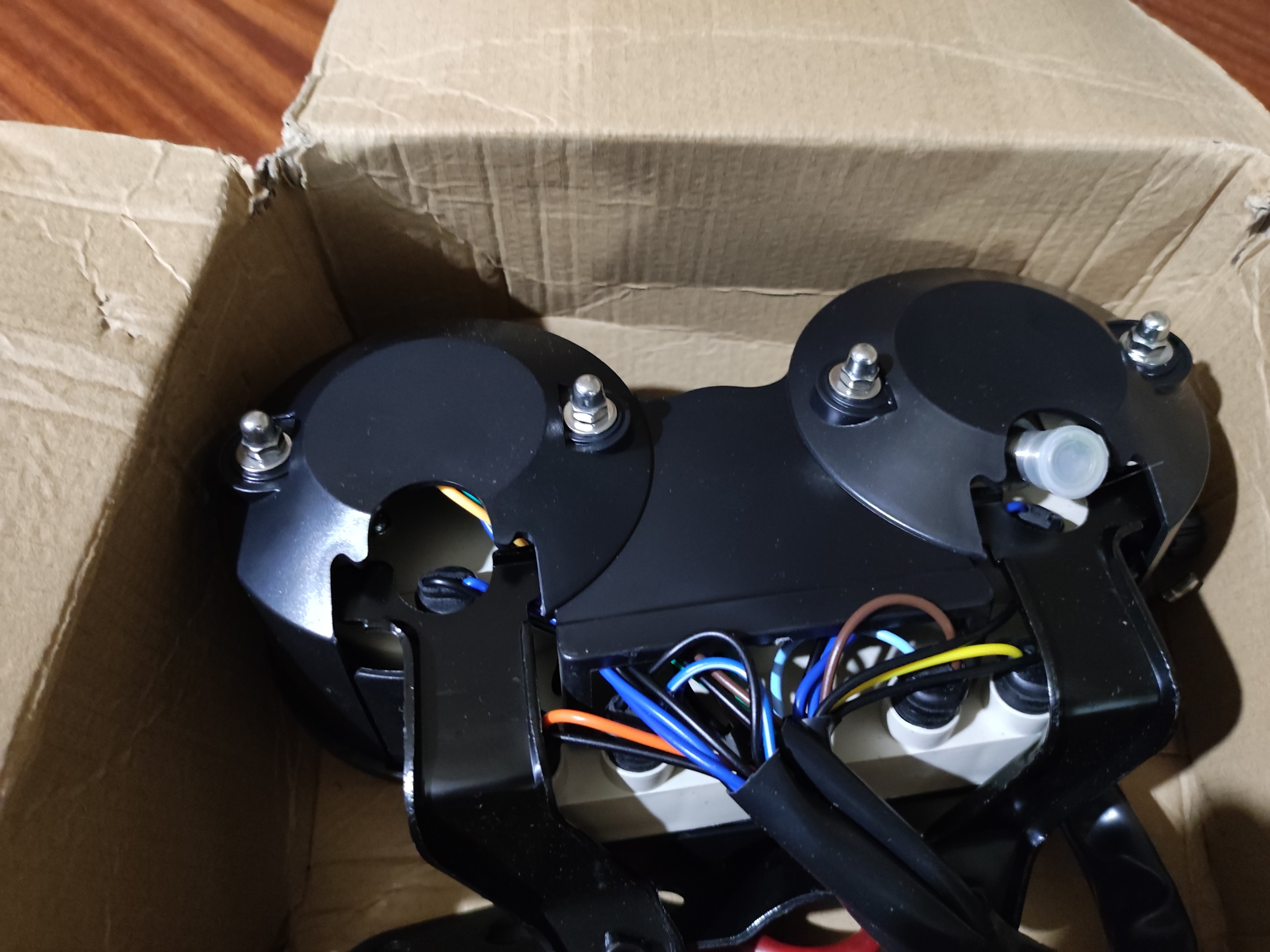

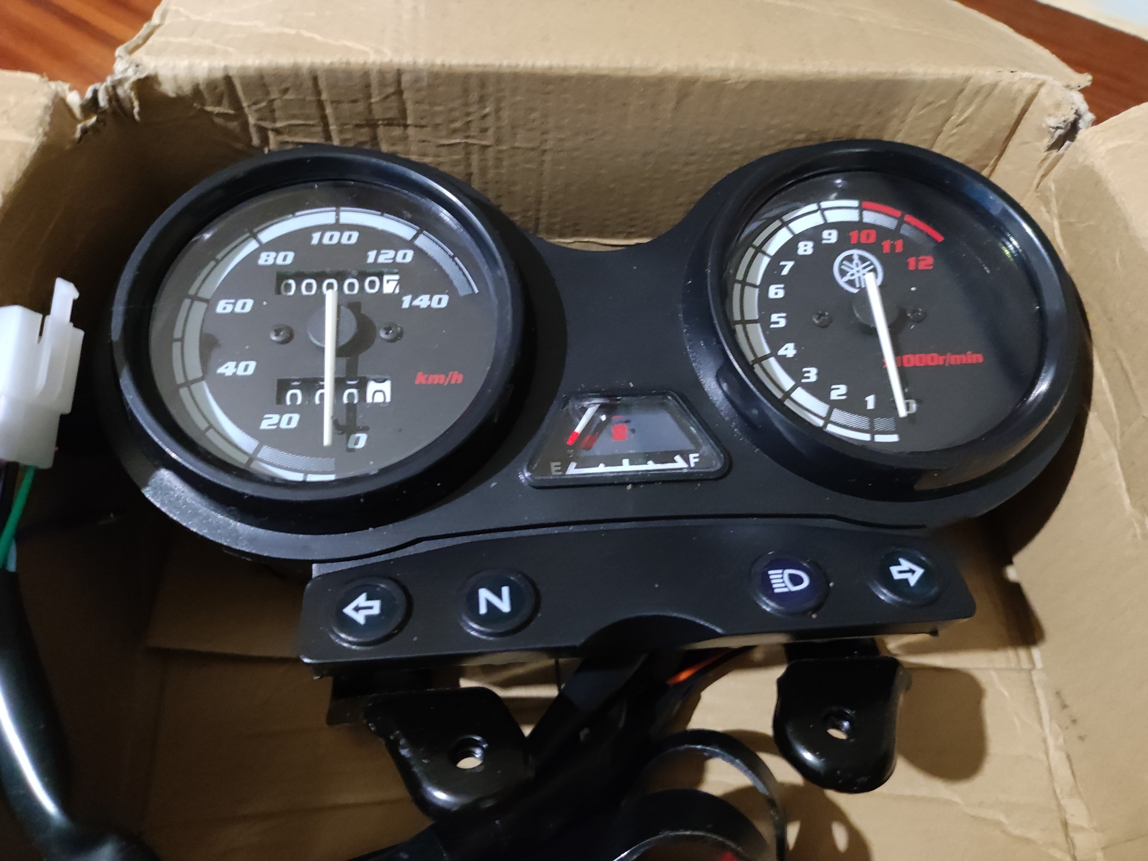

El negro y amarillo? Perfecto, es lo que necesitaba saber, cogi un cuadro de una yamaha ybr 125, la rueda delantera es de la misma medida asi que el velocímetro, que es por sirga deberia de marcar bien, lleva cuentarrevoluciones, indicador de gasolina, neutra, largas e intermitentes, aun no lo puse porque tengo que adaptar el soporte... Pero puede quedar bien jaja

hace 11 horas, VictorBC1979 dijo:
Si funciona todo bien os paso enlace que es de aliexpress y es un experimento... Pero si va bien os mando enlace que costp 32€ y llego en 2 dias
Buenas,
Te deseo mucha suerte en tu proyecto. Supongo que das por hecho que aunque el conector de tu moto sea idéntico hay pocas probabilidades de que vayan todos los cables en la misma posición.
Además, he observado que el cuadro tiene una toma mecánica para el cuentakilómetros y velocímetro. Desconozco si tu moto utiliza el mismo sistema y paso de la rosca.
Saludos,
hace 2 horas, lord486 dijo:
Buenas,
Saludos,
Pues en principio segun vi en otro cuadro de yamaha si, es el mismo y los cables los identificare uno a uno ya que la kymco por ejemplo solo lleva un indicador de direccion y este lleva dos que iran conectados al propio cable del intermitente, los de gasolina si que son iguales y los de neutro y luces es un cable solo ya que el otro es masa, el de la bombilla al de luces y el de rpm pues al de la bobina... Los cables no son colplicados, de todas formas tengo aparte toda la horquilla con todo de repuesto de la kymco asi que puedo comprobar todo el cableado original y del cuadro nuevo y meter los conectores originales, ademas de tener otro cableado completo de la kymco para prolongar los cables del indicador de gasolina y conectar los dos. Cuando tenga tiempo para ponerme con ello ire marcando cables y sacando fotos para ir informando a ver si alguien mas se anima
