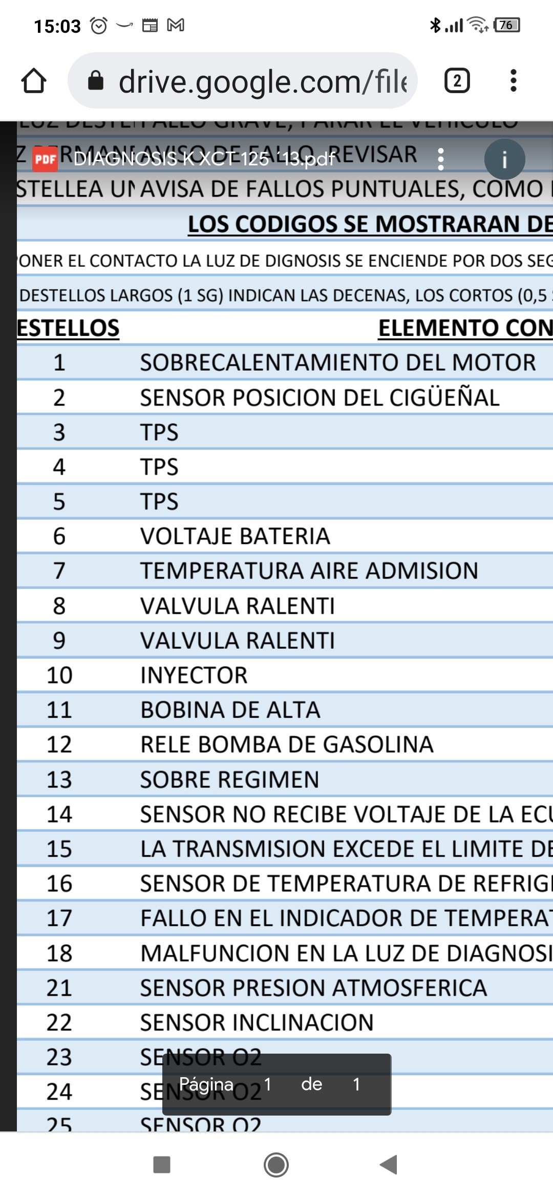

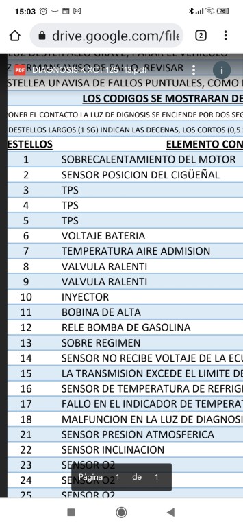

cordobitax Publicado 12 de Enero del 2021 Compartir Publicado 12 de Enero del 2021 bueno pues hace tiempo al ir a arrancar la moto y justo al ir a darle al arranque,me parecio ver el testigo del motor en el cuadro y un numero pero como era a la misma vez que le di al arranque no se si fueron imaginaciones mias o que pero ya no lo vi mas....ayer trasteando y por casualidad,quité el sensor de temperatura para saber que fallo daria en el cuadro y me salia creo que el 16 pero no lo se seguro y el testigo parpadeaba varias veces.....bien pues lo conecte y segia el error (pa que tocas!)....al rato y despues de arrancar 2 veces se le quito y bien.....hoy he cojido la de 49 para trabajar y al llegar a casa y poner el contacto veo qe sale el testigo del motor y un 16 al lado,arranca y va como siempre y en los siguientes contactos no me sale mas,intuyo que mañana me lo hara otra vez auqneu yo deje todo como estaba imagino que habra que hacer un reseteo?? no se puede hacer sin conectar ni ordenadores ni nada supongo no?? si quito la bateria por un dia se puede resetear?? en esta moto no se puede hacer un reset del acelerador como en la super dink?? eso de contar hasta 10,girar el acelerador y tal? Enlace al comentario Compartir en otros sitios web More sharing options...
givotron Publicado 23 de Febrero del 2022 Compartir Publicado 23 de Febrero del 2022 En 12/1/2021 a las 19:36, cordobitax dijo: bueno pues hace tiempo al ir a arrancar la moto y justo al ir a darle al arranque,me parecio ver el testigo del motor en el cuadro y un numero pero como era a la misma vez que le di al arranque no se si fueron imaginaciones mias o que pero ya no lo vi mas....ayer trasteando y por casualidad,quité el sensor de temperatura para saber que fallo daria en el cuadro y me salia creo que el 16 pero no lo se seguro y el testigo parpadeaba varias veces.....bien pues lo conecte y segia el error (pa que tocas!)....al rato y despues de arrancar 2 veces se le quito y bien.....hoy he cojido la de 49 para trabajar y al llegar a casa y poner el contacto veo qe sale el testigo del motor y un 16 al lado,arranca y va como siempre y en los siguientes contactos no me sale mas,intuyo que mañana me lo hara otra vez auqneu yo deje todo como estaba imagino que habra que hacer un reseteo?? no se puede hacer sin conectar ni ordenadores ni nada supongo no?? si quito la bateria por un dia se puede resetear?? en esta moto no se puede hacer un reset del acelerador como en la super dink?? eso de contar hasta 10,girar el acelerador y tal hola buenas! si si se puede, yo ayer se lo hice a la mia.. la deje a relanti y me puse a hablar con un amigo y cuando me di cuenta la temperatura a tope, me salia el 01, luz de averia de motor y luego el 016.. no se si son 10 segundos, yo lo q hago es dar al contacto y ver los destelllos, en mi caso dio 7 destellos q creo q es temperatura de aire de admision.. lo q hago esperar a q haga 4 veces el ciclo de destellos y a la cuarta vez q da 7 destellos se quita... mas facil pa no liarte, le das despues de contacto y quedarse esperando a q deje de dar los destellos..vuelves a quitar el contacto y listo. si vuelve a salir toka investigar, si no vuelve a salir fue un fayo puntual.. te dejo esta captura por si sirve de algo, yo en 3 meses con el frio nada ,pero un poko de calor q llego ya me salio el sensorito otra vez.. y la probamos ennla Kymco hace 3 meses y saltaba el electroventilador y ahora de repente no salta nada en fin a comprar sensor es lo q pasa por comprar de segunda mano, q tengas suerte compi! 👍 sorry por la captura torcida, pinche en la q no era... es un poko rraro lo de subir fotos aqui👍 Enlace al comentario Compartir en otros sitios web More sharing options...
Tiritos Publicado 24 de Febrero del 2022 Compartir Publicado 24 de Febrero del 2022 hace 11 horas, givotron dijo: hola buenas! si si se puede, yo ayer se lo hice a la mia.. la deje a relanti y me puse a hablar con un amigo y cuando me di cuenta la temperatura a tope, me salia el 01, luz de averia de motor y luego el 016.. no se si son 10 segundos, yo lo q hago es dar al contacto y ver los destelllos, en mi caso dio 7 destellos q creo q es temperatura de aire de admision.. lo q hago esperar a q haga 4 veces el ciclo de destellos y a la cuarta vez q da 7 destellos se quita... mas facil pa no liarte, le das despues de contacto y quedarse esperando a q deje de dar los destellos..vuelves a quitar el contacto y listo. si vuelve a salir toka investigar, si no vuelve a salir fue un fayo puntual.. te dejo esta captura por si sirve de algo, yo en 3 meses con el frio nada ,pero un poko de calor q llego ya me salio el sensorito otra vez.. y la probamos ennla Kymco hace 3 meses y saltaba el electroventilador y ahora de repente no salta nada en fin a comprar sensor es lo q pasa por comprar de segunda mano, q tengas suerte compi! 👍 sorry por la captura torcida, pinche en la q no era... es un poko rraro lo de subir fotos aqui👍 El haberse calentado la moto no es por culpa del sensor, lo más probable es que le falte líquido en el circuito, que dicho sea de paso no tiene que ver con el nivel del bote de expansión. Te aconsejo que desmontes la cúpula, abras el tapón del radiador y compruebes que está lleno hasta la boca, si no lo está lo rellenas con líquido refrigerante orgánico al 50%, arrancas el motor y esperas a que abra el termostato, ya verás que acelerando se ve agitación en el líquido, espera a que salgan las burbujas de aire, sigues rellenado hasta que se mantenga el radiador lleno y el líquido se quiera salir por la boca, entonces tapas el radiador, repones el nivel del vaso si es necesario, y esperas a que se ponga en marcha el termoventilador (siempre controlando que la temperatura no se vaya a tope). Un saludo Enlace al comentario Compartir en otros sitios web More sharing options...

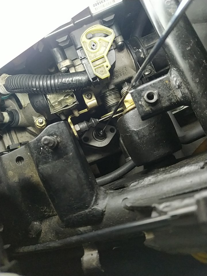

givotron Publicado 2 de Marzo del 2022 Compartir Publicado 2 de Marzo del 2022 proxima aventura el tensor de la cadena.... hay gente q me dice q esta gastado, q poniendo uno nuevo se arregla el problema, yo creo q el q lo cambio y noto diferencia entre uno y otro es por q tenia montado esos cortos de los q me hablo tiritos un dia...no por q se haya desgastado... en fin como no tengo ni idea , haber cuando saque eo viejo si son igual de largos, si no pruebo nunca lo sabre, la otra opcion es ir a la Kymco y 300 ehuros minimo, ahora esperar a q llegue y cruzar los dedos, bueno compis haber si me deja subir fotos el dia q sea , ya informare del exito o del desastre......🤣🤣🤣🤣🤣 saludoss!!👍 Enlace al comentario Compartir en otros sitios web More sharing options...
givotron Publicado 2 de Marzo del 2022 Compartir Publicado 2 de Marzo del 2022 mi moto es de 2017.. haber si hay suerte y el problema es q trae montado uno corto😜 hace 3 minutos, givotron dijo: proxima aventura el tensor de la cadena.... hay gente q me dice q esta gastado, q poniendo uno nuevo se arregla el problema, yo creo q el q lo cambio y noto diferencia entre uno y otro es por q tenia montado esos cortos de los q me hablo tiritos un dia...no por q se haya desgastado... en fin como no tengo ni idea , haber cuando saque eo viejo si son igual de largos, si no pruebo nunca lo sabre, la otra opcion es ir a la Kymco y 300 ehuros minimo, ahora esperar a q llegue y cruzar los dedos, bueno compis haber si me deja subir fotos el dia q sea , ya informare del exito o del desastre......🤣🤣🤣🤣🤣 saludoss!!👍 m hace 3 minutos, givotron dijo: proxima aventura el tensor de la cadena.... hay gente q me dice q esta gastado, q poniendo uno nuevo se arregla el problema, yo creo q el q lo cambio y noto diferencia entre uno y otro es por q tenia montado esos cortos de los q me hablo tiritos un dia...no por q se haya desgastado... en fin como no tengo ni idea , haber cuando saque eo viejo si son igual de largos, si no pruebo nunca lo sabre, la otra opcion es ir a la Kymco y 300 ehuros minimo, ahora esperar a q llegue y cruzar los dedos, bueno compis haber si me deja subir fotos el dia q sea , ya informare del exito o del desastre......🤣🤣🤣🤣🤣 saludoss!!👍 Enlace al comentario Compartir en otros sitios web More sharing options...
cordobitax Publicado 2 de Marzo del 2022 Autor Compartir Publicado 2 de Marzo del 2022 Como se sabe que esta gastado y hace falta cambiarlo? Que se nota? Y si los hay cortos o más largos en que influye la que se note? Enlace al comentario Compartir en otros sitios web More sharing options...
givotron Publicado 2 de Marzo del 2022 Compartir Publicado 2 de Marzo del 2022 por lo q tengo entendido tiene q tocar el patin de plastico q va cubriendo la cadena.. si es corto no lo toka siempre y esto permite q la cadena vaya botando, con el riesgo de q se salga y muchas cosas mas q yo no se... tiritos y compañia saben del tema... yo empece a notarle a relanti como arandelas sueltas y si te fijas bien suena como un golpeteo a metal no es estridente es muy leve, la lia me dijeron en Kymco q aun estaba bastante bien por eso suena poko... encuanto a lo de gastado yo tengo mis dudas , se lo dijeron a un amigo mio en un foro de facebook me dijo.. yo tenia entendido q solo cojen orguras... acabo de sacarlo y el mio tiene orgura en la cabeza... por lo q vi en videos alnpresionarlo con la mano para q recoja no tiene q moberse.... y el mio se muebe la cabeza...poko pero se muebe... no te puedo decir si se gastan... yo creo q el de ese foro esta confundido.. tiritos me dijo una vez q las primeras tubieron problemas por que el tensor era demasiado corto y q se soluciono el problema, quizas ese chabal lleva montado uno corto y al poner ese penso q era desgaste.... yo estoy probando por si suena la flauta ya q la mia es de 2017... supongo q traera el correjido..... de momento voy a taparlo todo bien y de viernes a lunes dicen q me llega... no entiendo de tensores.. ojala sea la cabeza q esta mal....tambien me dijeron q en ese foro dicen q se cambia a los 20.000km..pero no me creo nada, tengo q revisar el libro q igual no lo vi.... y asi q .as pueda decirte a relanti la noto inestable.....por q igual al botar la cadena no empuja todo de seguido y da altibajos el relanti... y poko mas.... mi ruido fue de menos a mas... en frio antes no sonaba y ahora al arrancarla ya suena eso .. como un roze metalico fino muy fino, no es un ruido esajerado haber si me deja subir fotos por si te sirven de algo,, para sacarlo hay q tener un iman de esos largos... si no es imposible meter hay la mano.. para ponerlo le echare sellajuntas un poko y le apego directamente al tensor por q si no no se como meter hay la mano y en fin , poko mas se...tensores cortos creo q ya no hay se corrijio eso y en media hora lo sacas.., quitas el baul, la bateria, la caja de plastico de la bateria, el soporte metalico de la bateria y te queda justo debajo de los cables del acelerador.. con unos alargadores llegas bien, yo tube q poner 2.. con el largo llega muy justo y cuando se vaya a soltar el tornillo le pones iman y los coje bien... si no oyes roces metalicos como alguien agitando baratijas la tuya igual esta bien, y eso.. relanti algo inestable avezes, bueno compi voy a seguir investigando ya informare cuando me llegue si hubo exito o no vale para nada poner uno nuevo. y si deja hacer fotos mado!👍 saludoss! esta foto q parece simple me dejo... la de donde se aloja no deja subia lo siento compi👌 Enlace al comentario Compartir en otros sitios web More sharing options...

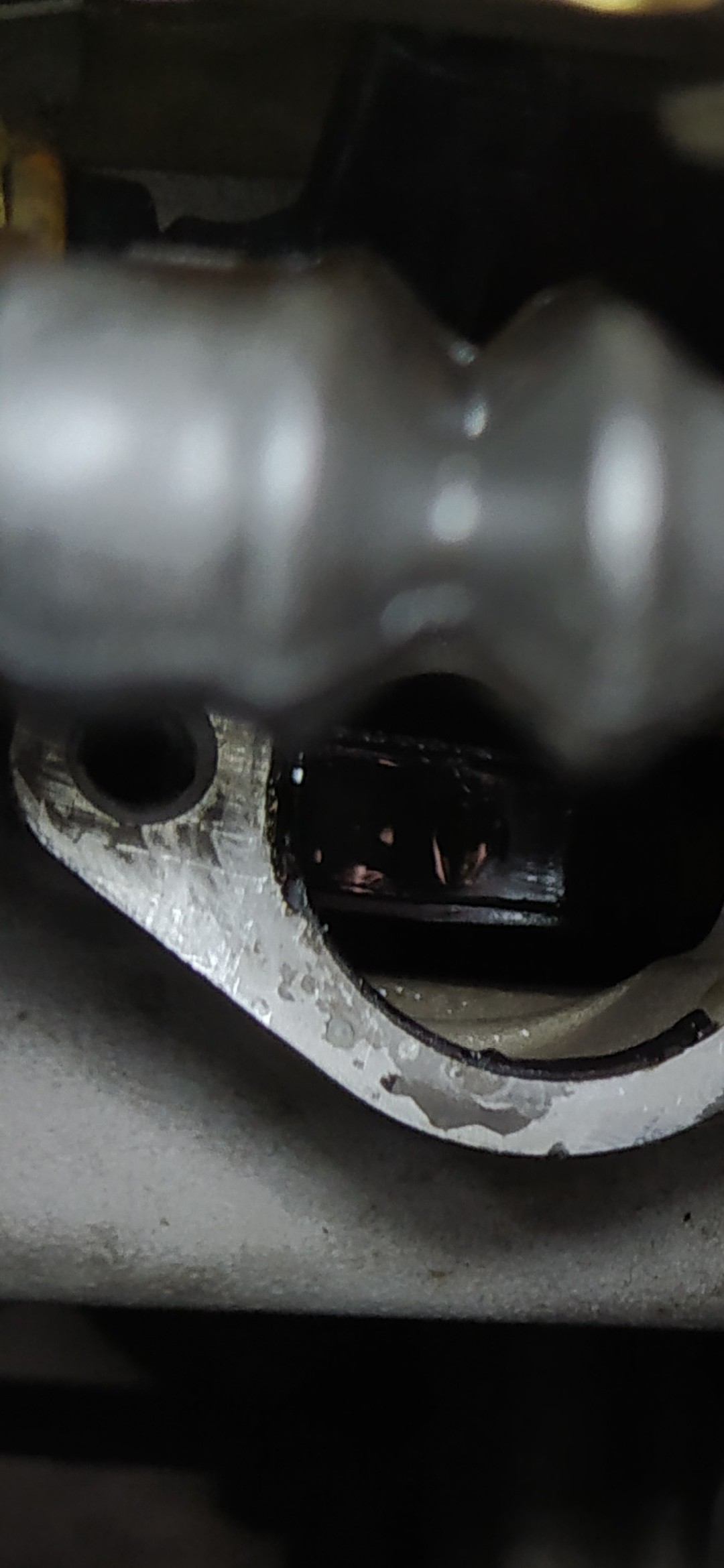

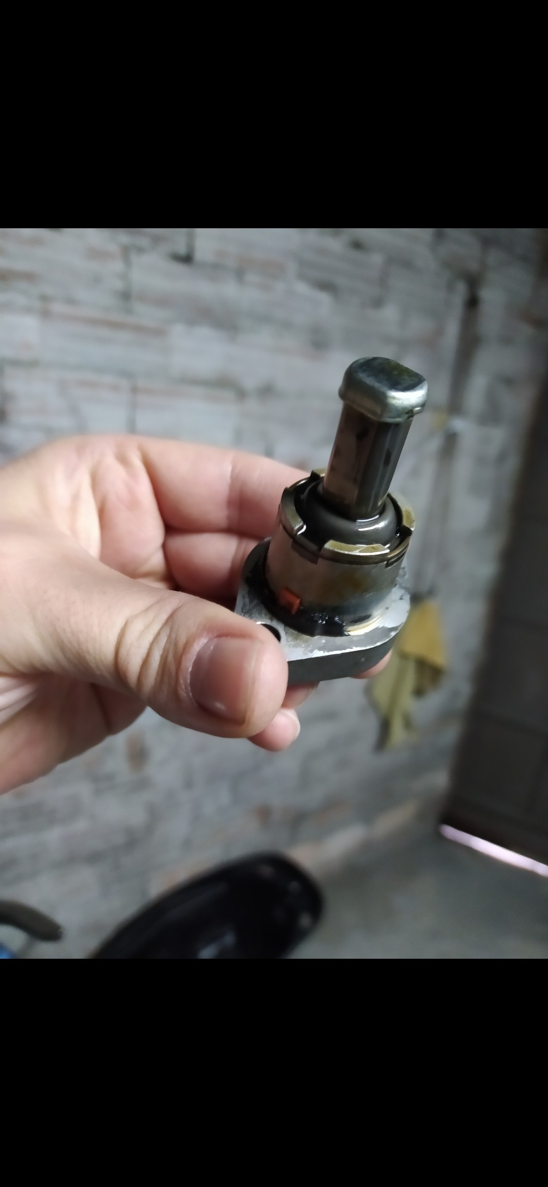

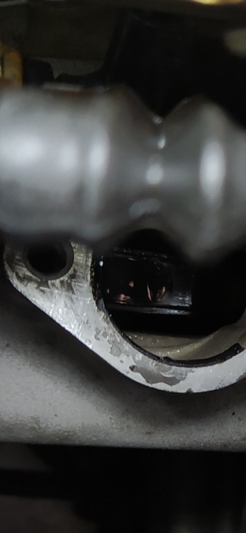

givotron Publicado 2 de Marzo del 2022 Compartir Publicado 2 de Marzo del 2022 hola buenas!! despues de observar el tensor q saque veo marcas en el bastago y la cabeza si la fuerzas un poko se gira..y sube y baja.. y el ruido q hace es exactamente igual q el q me hace la moto arrancada pero multiplicado , alguis sabra confirmarme q esta jodido? q no es normal? el bastago por mas q lo fuerce ni se muebe... en su sitio.. pero esa cabeza de chapa q tiene esta como bailando...podra ser eso el fayo del tensor? de hay el ruido q me mete? y mas cuando la cadena esta mobiendose y puede q botando.... muchas gracias de antemano! saludos compis!!😜👍 Enlace al comentario Compartir en otros sitios web More sharing options...
givotron Publicado 2 de Marzo del 2022 Compartir Publicado 2 de Marzo del 2022 En 12/1/2021 a las 19:36, cordobitax dijo: bueno pues hace tiempo al ir a arrancar la moto y justo al ir a darle al arranque,me parecio ver el testigo del motor en el cuadro y un numero pero como era a la misma vez que le di al arranque no se si fueron imaginaciones mias o que pero ya no lo vi mas....ayer trasteando y por casualidad,quité el sensor de temperatura para saber que fallo daria en el cuadro y me salia creo que el 16 pero no lo se seguro y el testigo parpadeaba varias veces.....bien pues lo conecte y segia el error (pa que tocas!)....al rato y despues de arrancar 2 veces se le quito y bien.....hoy he cojido la de 49 para trabajar y al llegar a casa y poner el contacto veo qe sale el testigo del motor y un 16 al lado,arranca y va como siempre y en los siguientes contactos no me sale mas,intuyo que mañana me lo hara otra vez auqneu yo deje todo como estaba imagino que habra que hacer un reseteo?? no se puede hacer sin conectar ni ordenadores ni nada supongo no?? si quito la bateria por un dia se puede resetear?? en esta moto no se puede hacer un reset del acelerador como en la super dink?? eso de contar hasta 10,girar el acelerador y tal? hola buenas! se te quito el fayo dandole al acelerador? a mi porcierto no volvio a salirme. Enlace al comentario Compartir en otros sitios web More sharing options...
givotron Publicado 3 de Marzo del 2022 Compartir Publicado 3 de Marzo del 2022 En 2/3/2022 a las 18:24, givotron dijo: por lo q tengo entendido tiene q tocar el patin de plastico q va cubriendo la cadena.. si es corto no lo toka siempre y esto permite q la cadena vaya botando, con el riesgo de q se salga y muchas cosas mas q yo no se... tiritos y compañia saben del tema... yo empece a notarle a relanti como arandelas sueltas y si te fijas bien suena como un golpeteo a metal no es estridente es muy leve, la lia me dijeron en Kymco q aun estaba bastante bien por eso suena poko... encuanto a lo de gastado yo tengo mis dudas , se lo dijeron a un amigo mio en un foro de facebook me dijo.. yo tenia entendido q solo cojen orguras... acabo de sacarlo y el mio tiene orgura en la cabeza... por lo q vi en videos alnpresionarlo con la mano para q recoja no tiene q moberse.... y el mio se muebe la cabeza...poko pero se muebe... no te puedo decir si se gastan... yo creo q el de ese foro esta confundido.. tiritos me dijo una vez q las primeras tubieron problemas por que el tensor era demasiado corto y q se soluciono el problema, quizas ese chabal lleva montado uno corto y al poner ese penso q era desgaste.... yo estoy probando por si suena la flauta ya q la mia es de 2017... supongo q traera el correjido..... de momento voy a taparlo todo bien y de viernes a lunes dicen q me llega... no entiendo de tensores.. ojala sea la cabeza q esta mal....tambien me dijeron q en ese foro dicen q se cambia a los 20.000km..pero no me creo nada, tengo q revisar el libro q igual no lo vi.... y asi q .as pueda decirte a relanti la noto inestable.....por q igual al botar la cadena no empuja todo de seguido y da altibajos el relanti... y poko mas.... mi ruido fue de menos a mas... en frio antes no sonaba y ahora al arrancarla ya suena eso .. como un roze metalico fino muy fino, no es un ruido esajerado haber si me deja subir fotos por si te sirven de algo,, para sacarlo hay q tener un iman de esos largos... si no es imposible meter hay la mano.. para ponerlo le echare sellajuntas un poko y le apego directamente al tensor por q si no no se como meter hay la mano y en fin , poko mas se...tensores cortos creo q ya no hay se corrijio eso y en media hora lo sacas.., quitas el baul, la bateria, la caja de plastico de la bateria, el soporte metalico de la bateria y te queda justo debajo de los cables del acelerador.. con unos alargadores llegas bien, yo tube q poner 2.. con el largo llega muy justo y cuando se vaya a soltar el tornillo le pones iman y los coje bien... si no oyes roces metalicos como alguien agitando baratijas la tuya igual esta bien, y eso.. relanti algo inestable avezes, bueno compi voy a seguir investigando ya informare cuando me llegue si hubo exito o no vale para nada poner uno nuevo. y si deja hacer fotos mado!👍 saludoss! esta foto q parece simple me dejo... la de donde se aloja no deja subia lo siento compi👌 consegui ponerlo.. el ruido se quito completamente ,suena mas fina y ya no suena a metalico el golpeteo q tenia.. pero tengo mis dudas.. si afino el oido escucho rodar la cadena y incluso como si botara, pero ya suena bien y en vez a metalico suena como a un ruido plastico.... no se si es la cadena q esta estirada igualmente y bota sobre el patin o q sera.. igual en un tiempo vuelve a sonarme no lo se...quizas si esta estirada bote contra el nuevo tensor y acabe dañando la cabeza hasta q coja orgura y volvera a sonar metalico , q es lo q me sonaba a mi...la cabeza del tensor cuando la golpea no se que..... y en fin si alguien q sepa del tema me puede decir q es normal escuchar rodar la cadena en todas las motos lo agradeceria! yo creo q solucione un tema pero hay otro de fondo... q fue lo q me daño el viejo... en fin compis, sorry por las parrafadas! saludoss!!👍 Enlace al comentario Compartir en otros sitios web More sharing options...
givotron Publicado 3 de Marzo del 2022 Compartir Publicado 3 de Marzo del 2022 En 2/3/2022 a las 18:24, givotron dijo: por lo q tengo entendido tiene q tocar el patin de plastico q va cubriendo la cadena.. si es corto no lo toka siempre y esto permite q la cadena vaya botando, con el riesgo de q se salga y muchas cosas mas q yo no se... tiritos y compañia saben del tema... yo empece a notarle a relanti como arandelas sueltas y si te fijas bien suena como un golpeteo a metal no es estridente es muy leve, la lia me dijeron en Kymco q aun estaba bastante bien por eso suena poko... encuanto a lo de gastado yo tengo mis dudas , se lo dijeron a un amigo mio en un foro de facebook me dijo.. yo tenia entendido q solo cojen orguras... acabo de sacarlo y el mio tiene orgura en la cabeza... por lo q vi en videos alnpresionarlo con la mano para q recoja no tiene q moberse.... y el mio se muebe la cabeza...poko pero se muebe... no te puedo decir si se gastan... yo creo q el de ese foro esta confundido.. tiritos me dijo una vez q las primeras tubieron problemas por que el tensor era demasiado corto y q se soluciono el problema, quizas ese chabal lleva montado uno corto y al poner ese penso q era desgaste.... yo estoy probando por si suena la flauta ya q la mia es de 2017... supongo q traera el correjido..... de momento voy a taparlo todo bien y de viernes a lunes dicen q me llega... no entiendo de tensores.. ojala sea la cabeza q esta mal....tambien me dijeron q en ese foro dicen q se cambia a los 20.000km..pero no me creo nada, tengo q revisar el libro q igual no lo vi.... y asi q .as pueda decirte a relanti la noto inestable.....por q igual al botar la cadena no empuja todo de seguido y da altibajos el relanti... y poko mas.... mi ruido fue de menos a mas... en frio antes no sonaba y ahora al arrancarla ya suena eso .. como un roze metalico fino muy fino, no es un ruido esajerado haber si me deja subir fotos por si te sirven de algo,, para sacarlo hay q tener un iman de esos largos... si no es imposible meter hay la mano.. para ponerlo le echare sellajuntas un poko y le apego directamente al tensor por q si no no se como meter hay la mano y en fin , poko mas se...tensores cortos creo q ya no hay se corrijio eso y en media hora lo sacas.., quitas el baul, la bateria, la caja de plastico de la bateria, el soporte metalico de la bateria y te queda justo debajo de los cables del acelerador.. con unos alargadores llegas bien, yo tube q poner 2.. con el largo llega muy justo y cuando se vaya a soltar el tornillo le pones iman y los coje bien... si no oyes roces metalicos como alguien agitando baratijas la tuya igual esta bien, y eso.. relanti algo inestable avezes, bueno compi voy a seguir investigando ya informare cuando me llegue si hubo exito o no vale para nada poner uno nuevo. y si deja hacer fotos mado!👍 saludoss! esta foto q parece simple me dejo... la de donde se aloja no deja subia lo siento compi👌 alguien sabe q es eso color cobre q se ve dentro? gracias! Enlace al comentario Compartir en otros sitios web More sharing options...
