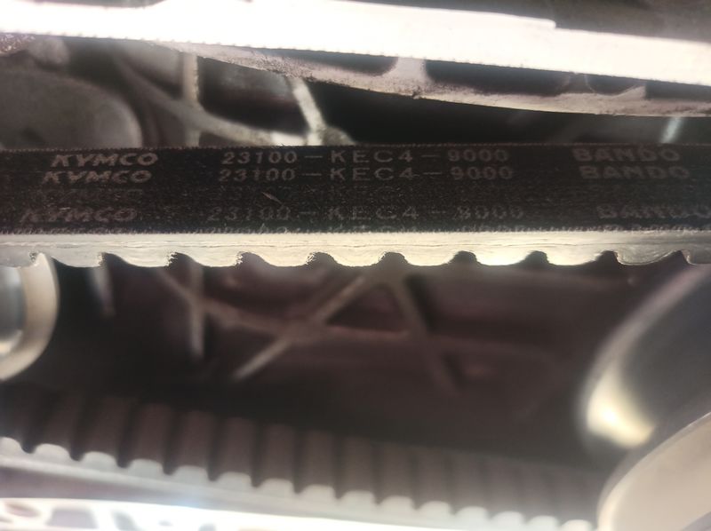

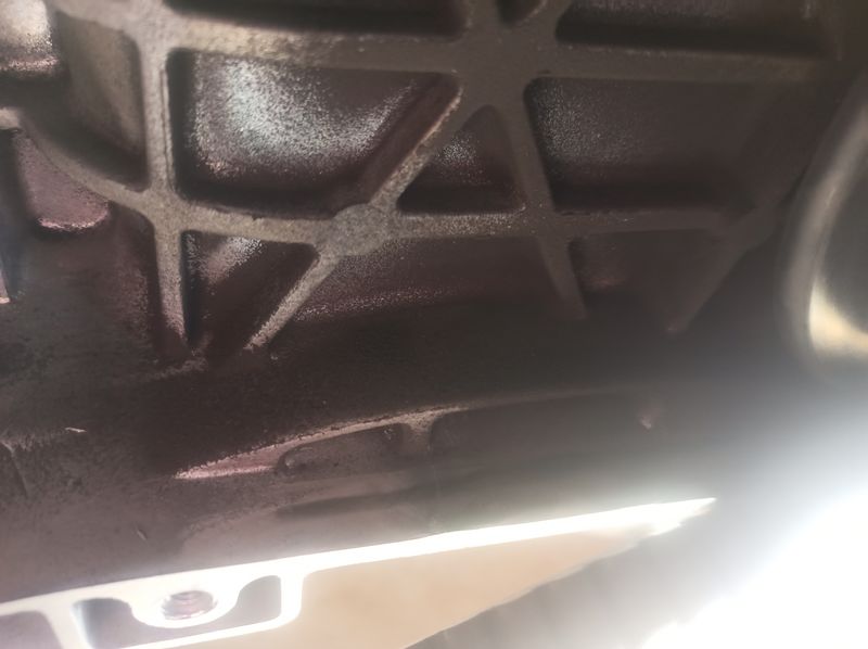

Actualización: he desmontado el variador y parece todo bien pero si que toca la correa un poco os dejo las fotos del variador rodillos etc.., después de arrancar la moto sin la tapa del variador pues no parce sonar por ahi, de todos modos cambiaré los rodillos y la correa, también he reapretado los tornillos esos del escape, os mantendré informados

En 16/1/2021 en 13:17 , Isma8k dijo:
SALUDOS
Buenas,
La marca que te deja la correa al tocar con la carcasa tiene que estar generando un ruido como el que indicas. Es la señal de que no tiene la tensión suficiente por parte del muelle de contraste del embrague.
Saludos,
En 19/1/2021 en 9:47 , Germi dijo:
Coincido con lord486, además la correa tiene borradas las letras donde te esta rozando, mas la marca en el metal que comenta lord486, que justo esa foto se ve un poco borrosa.
La marca en el metal con el dorso de la correa es muy común en según que modelo, se debe al batido de la correa hasta que coge revoluciones, sobre todo cuando el muelle de equilibrio es un poco flojo o la correa ya está algo desgastada de anchura.
