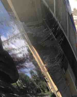

Shifu Publicado 21 de Noviembre del 2020 Compartir Publicado 21 de Noviembre del 2020 Hola a todos me he comprado kymco superdink 300i ABS, pues la zing rompió motor después de 41.000 km. comigo. Bueno e tema es el siguiente la cúpula tiene agrietada el protector mi pregunta es ¿como puedo quitar las película protectora sin daña la cúpula? Gracias a todos Enlace al comentario Compartir en otros sitios web More sharing options...
Invitado Publicado 21 de Noviembre del 2020 Compartir Publicado 21 de Noviembre del 2020 Me uno a la consulta. Es de esas cosas que hacen que la moto parezca mucho más vieja de lo que es, y si se puede hacer algo para ahorrarse más de 100€ en una nueva...... Yo voy sacando las cascarilla conforme se van despegando, pero vamos peor que acabar la Sagrada Familia. Enlace al comentario Compartir en otros sitios web More sharing options...
Shifu Publicado 21 de Noviembre del 2020 Autor Compartir Publicado 21 de Noviembre del 2020 Me han dicho que lo pula como se pulen los faros de esta manera le quita la película protectora o bien le puede lija con una lija 3000 y después ponerle un vinilo. Probare con la lija y si queda bien o lo diré y si no pondré un vinilo hasta la parte transparente por eso de la ITV ?️Ráfagas para todos?️ Enlace al comentario Compartir en otros sitios web More sharing options...

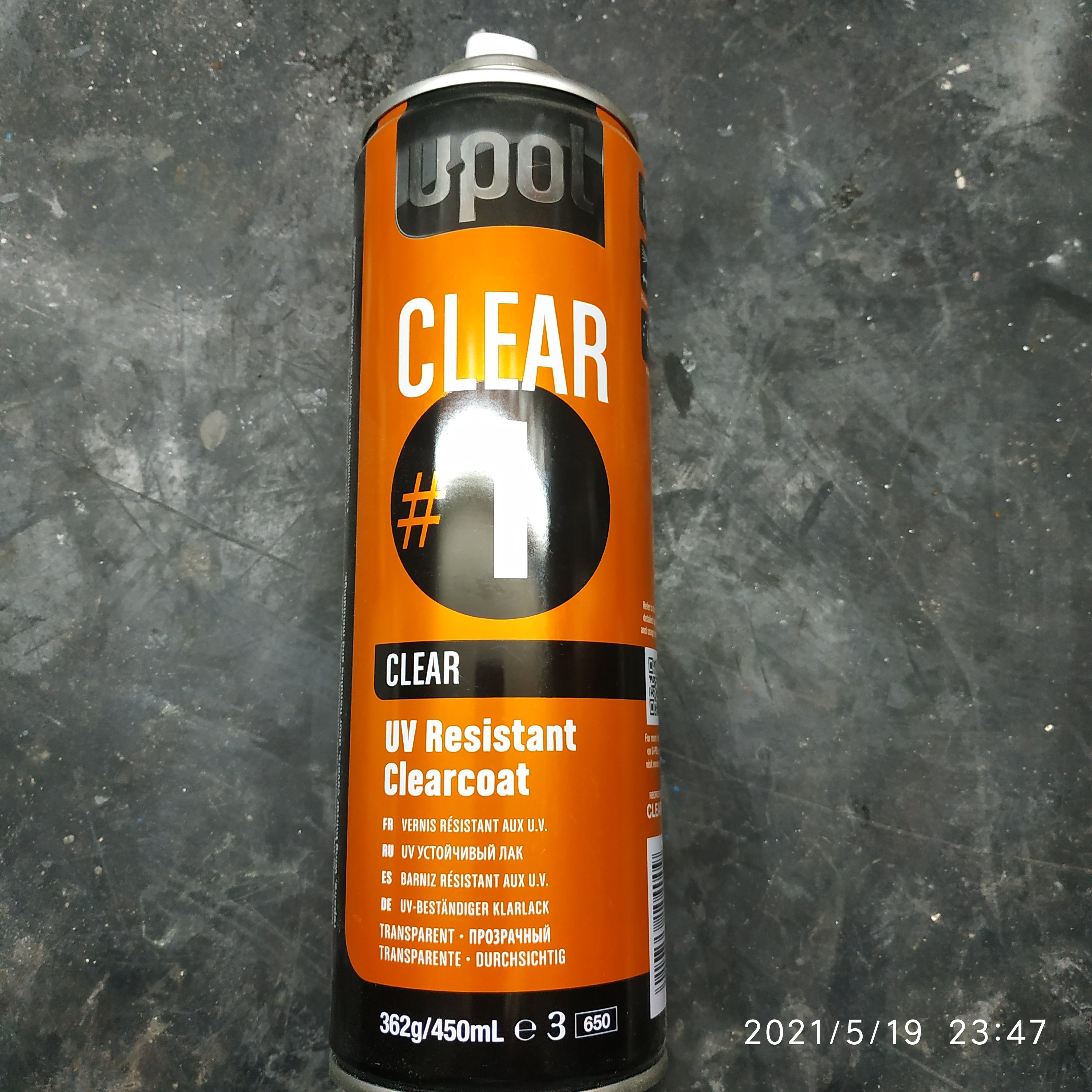

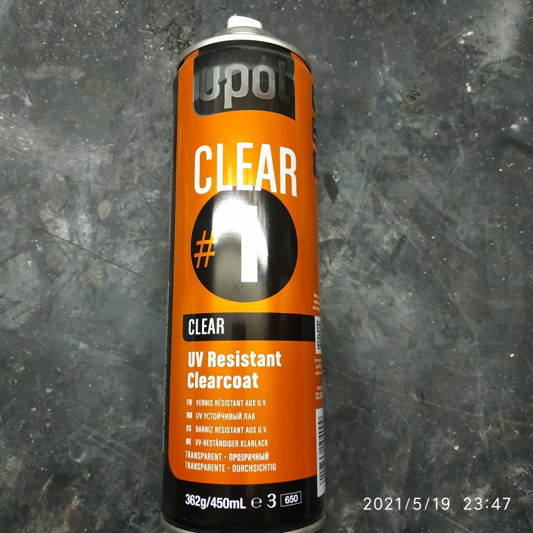

Tiritos Publicado 19 de Mayo del 2021 Compartir Publicado 19 de Mayo del 2021 La importancia de un buen barniz para faros no es tanto la dureza que le da un catalizador como su resistencia a los UVA. Este es un barniz "monocapa" que SÍ aguanta los rayos UVA y no se despelleja. Es especial para faros de coche y se puede encontrar en tiendas de pintura para profesionales. Saludos Enlace al comentario Compartir en otros sitios web More sharing options...
cordobitax Publicado 20 de Mayo del 2021 Compartir Publicado 20 de Mayo del 2021 si si....coincido en eso que dices completamente...yo tambien tengo spray especial para faros que no se desquebraja ni se salen las tipicas grietas que suelen salir con otros y comprado en tienda de pinturas donde compre la pintura para mi coche y por eso digo que aun asi,con proteccion uv o uva y aunque no se desquebrajen,si le das con la uñita al cabo de una semana,un mes o un año,se marca la uña porque esta "blando",la bicapa una vez seca,si le das con la uña no se marca,igual que se marca la uña,se "incrustan" particulas de polvo y se daña con los chinazos e insectos pegados ademas de que cualquier componente un poco abrasivo se lo carga...una gota de gasolina un solo segundo,a basta para comerse el barniz y no hablo de un desengrasante potente,un simple multiusos de esos azules para limpiar muebles y plasticos y todo me basto para marcarme toda la pantalla. asi que recalco que es verdad que no todo es la dureza que como dices y se me olvido,lo importante es la proteccion ultravioleta pero si proteje del sol pero se queda "blando".....estamos en las mismas. Enlace al comentario Compartir en otros sitios web More sharing options...
Tiritos Publicado 20 de Mayo del 2021 Compartir Publicado 20 de Mayo del 2021 hace 10 minutos, cordobitax dijo: si si....coincido en eso que dices completamente...yo tambien tengo spray especial para faros que no se desquebraja ni se salen las tipicas grietas que suelen salir con otros y comprado en tienda de pinturas donde compre la pintura para mi coche y por eso digo que aun asi,con proteccion uv o uva y aunque no se desquebrajen,si le das con la uñita al cabo de una semana,un mes o un año,se marca la uña porque esta "blando",la bicapa una vez seca,si le das con la uña no se marca,igual que se marca la uña,se "incrustan" particulas de polvo y se daña con los chinazos e insectos pegados ademas de que cualquier componente un poco abrasivo se lo carga...una gota de gasolina un solo segundo,a basta para comerse el barniz y no hablo de un desengrasante potente,un simple multiusos de esos azules para limpiar muebles y plasticos y todo me basto para marcarme toda la pantalla. asi que recalco que es verdad que no todo es la dureza que como dices y se me olvido,lo importante es la proteccion ultravioleta pero si proteje del sol pero se queda "blando".....estamos en las mismas. Ese que he puesto en la foto, no queda blando, al menos como yo lo utilicé, le di una primera capa de adherencia muy difuminada y SIN CUBRIR, loa los 10' una capa cubriendo el " mordiente de adherencia, a los 15' otra capa cubriendo la anterior y procurando no cargar demasiado para evitar chorreones. Finalmente otra capa igual pasados 20' desde la ultima. Pintado en la sombra y posterior secado con sol directo 48 horas al menos antes de lavar. Si se hace en una capa gruesa de una vez aparte de que pueden quedar chorreones, seguro que queda blando y con poca adhetencia. De todas formas, tienes razón con el barniz con catalizador que es más duro, pero para eso hay que disponer de un equipo de pintura a pistola con aire. Un saludo Enlace al comentario Compartir en otros sitios web More sharing options...
cordobitax Publicado 20 de Mayo del 2021 Compartir Publicado 20 de Mayo del 2021 no compañero,venden botes de spray con catalizador incluido,es una capsula que va por debajo,se pulsa y se libera el catalizador y se mezcla,lo unico que el bote no se puede guardar,una vez mezclado tenemos un maximo de 24h sino se secara dentro del bote.digo lo mismo,que no os vendan historias de que este spray tiene YA lleva el catalizador mezclado,que no hace falta mezclar ni cosas raras porque es imposible,solo dura 1 dia antes de que se que en su interior,los que tiene catalizador tienen si o si un apendice por debajo como un boton que se pulsa,sino tiene eso,es monocomponente digan lo que os digan. llevo tiempo queriendo usarlo y si la pantalla cuando la repare hubiera sido mia o me hubieran pagado el bote lo hubiera echo pero tengo que probarlo si o si,por unos 20-30€ te quitas de pistola,compresor,mezclar,limpiar y muchas cosas mas. Enlace al comentario Compartir en otros sitios web More sharing options...
