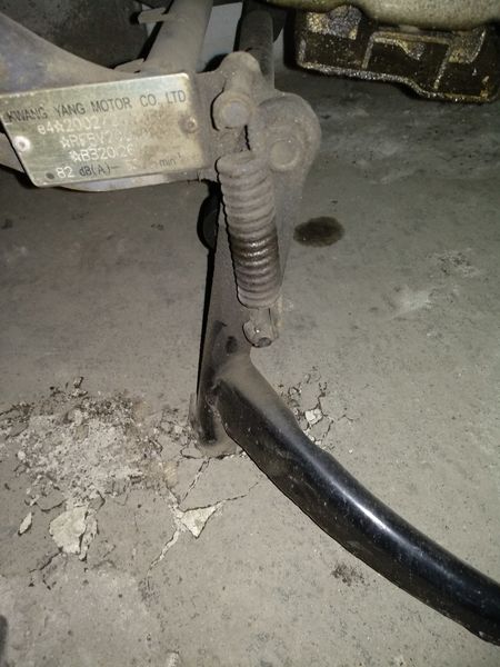

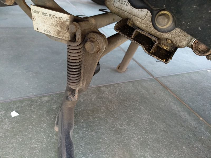

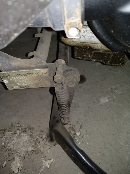

Aparte de ser un pureta muy ignorante en esto de mecánica y de haber visto algunos post sobre el asunto, no termino de aclararme sobre por donde esta soltando aceite mi superdink 300 ABS del 2012. Tras este confinamiento, aunque la he sacado algunos días, he visto que hay ciertas manchas en el suelo, no muy alarmantes, pero si preocupantes.
La cuestión es si alguno de los muchos expertos que hay en el foro puede iluminarme acerca de por donde puede estar perdiendo aceite, para lo cual envío fotos y poder solucionarlo.
Saludos y gracias de antemano

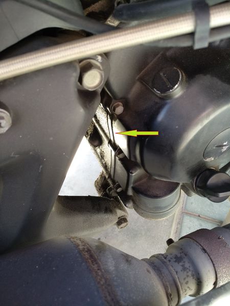

Pues aún no porque el mecánico me dice que debo dejársela unos días para observar por donde fuga el aceite y yo la uso a diario, así es que voy a llevársela para que me rellene aceite, aunque yo ya he visto que va bien ya que la fuga no es ni abundante ni constante. Yo creo que es por la junta de donde se ve en esta foto que adjunto donde hay una parte limpia y otra sucia, entonces si lo ve claro, que la pida y se la cambie, si no la llevare al servicio oficial que igual lo tienen mas claro.

La junta que señalas en la foto, es la unión de los dos cárteres de la moto. Es una junta de silicona y para cambiarla habría que sacar y desmontar el motor. Para que te hagas una  idea, ahí van la biela y el cigüeñal, por lo que habría que sacar el motor y desmontar la distribución, pistón, cilindro, reponer junta de culata, etc.
Si estás seguro que pierde por ahí, lo más que puedes hacer es comprobar el par de apriete con una dinamométrica de los tornillos que unen los cárteres, y apretar sin forzar. Pensar en esa reparación solo por ese rezume, no es rentable.
El otro punto por el que podría fugar y que escurriera por donde señalas, es por la tapa de balancines. Para ello, saca el cofre de debajod el asiento y lo compruebas. Si fuera por ahí y sacas la junta de balancines, ten cuidado de que el casquillo de centrado que va embutido en la propia junta, no caiga al motor, ya que la liarías parda. A mí me pasó, no me dí cuenta y tuve que sacar el motor completo

Muchas gracias , espero que no sea la junta de silicona, pero  al final va a ser llevarla al taller y que sea lo que Dios quiera, porque podrán decir que la fuga es por donde mas les convenga, sea la que sea. No me queda otra porque ahora en verano le hago 25 km  diarios y no es cosa de que pueda gripar el motor.

Yo controlaría el nivel de aceite semanalmente para ver si debo preocuparme. Me da la impresión de que simplemente rezuma y no es una cuestión vital para el motor.
No creo que nadie acceda a abrir el motor por una fuga de ese tipo.
