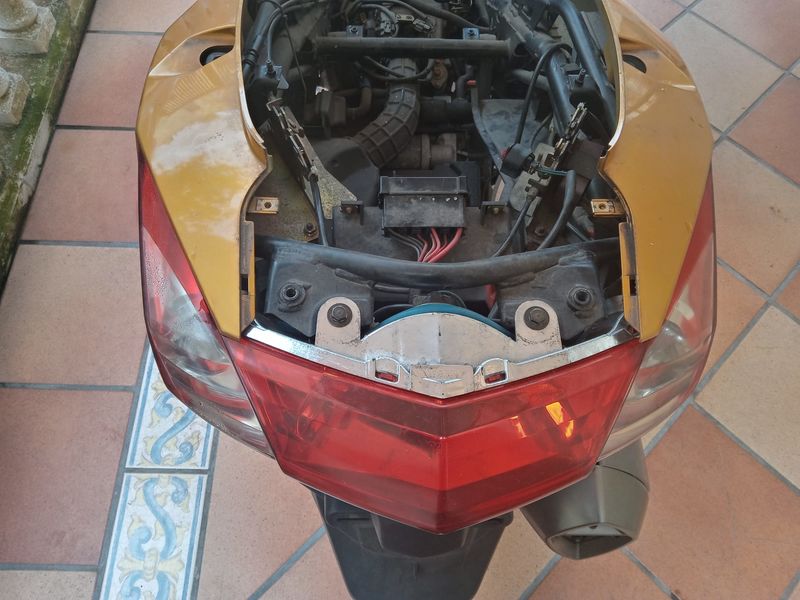

Hola a todos. Tengo una Superdink 300i con agua dentro de la tulipa del piloto trasero.

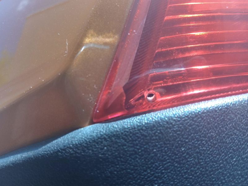

Ahora con mucho tiempo, he decidido desarmarla y solucionarlo. Pero en el estupendo manual de taller no aclara cómo desmontarlo. Tampoco he encontrado en todo el foro ningún hilo con este tema. En YouTube he encontrado un vídeo pero ya con la parte trasera desmontada. Mi problema es que he llegado hasta aquí (1ª foto ) he intentado separar los laterales pero hay un tornillo en cada lateral a los que no llego y no sé cómo separar los laterales marrones del plástico negro inferior. Supongo que va con clemas de la propia pieza. He intentado desmontarlas, pero al desconocer el movimiento que hay que realizar temo romperlas.
Si alguno de vosotros sabe cómo desarmarla quedaría enormemente agradecido.

He vuelto a repasar los manuales de taller de la 300 y la 125 y no especifica cómo quitar las clemas de plástico que enlazan las piezas. Las fotos son con los plásticos quitados.
Si en unos días no me dan una mejor solución, haré la que me indica Tiritos. Un agujero por la parte baja para que respire y evitar la condensación, ya que lo más probable es que el agua entre por la parte superior porque esté mal sellada.

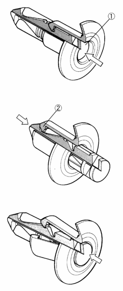

Las clemas de plástico son del tipo que hay que apretar el botón central suavemente con una punta de un bolígrafo o similar para que no se rompan, una vez el botón hundido, salen hacia afuera tirando de la cabeza.
Un saludo
POSICION 1 Extracción
POSICION 2 Montaje
POSICION 3 Bloqueo

Creo que el problema del compañero es desmontar los faldones laterales para tener acceso al grupo óptico donde tiene la condensación, que creo que es el del lateral izquierdo.
Un saludo
Es todo una pieza, luz posición freno e intermitentes derecho e izquierdo. Lo que no se es si llevara algún tornillo mas escondido. Por eso le digo que intente con esos cuatro tornillos sacar el grupo entero. Ya nos contara. Llegado a ese punto seria una lastima que no llegara hasta el final. Suerte.

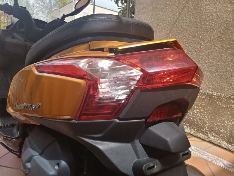

Hola. No he sido capaz de poner este tema en su sitio de SuperDink.
Al final, al no poder desmontar la parte trasera después de quitar la batería y su soporte he optado por hacer el agujero. Así queda.
5ea322b763032_WhatsAppImage2020-04-21at13_17_35.thumb.jpeg.8f0a59c886ae58448f8711ec35e2bc12.jpeg
Ya os informaré de la evolución.
