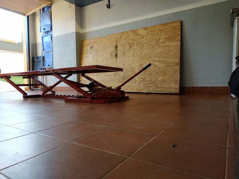

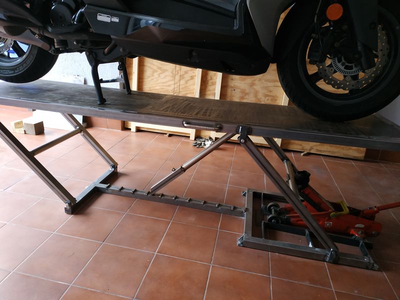

Hola compañeros.

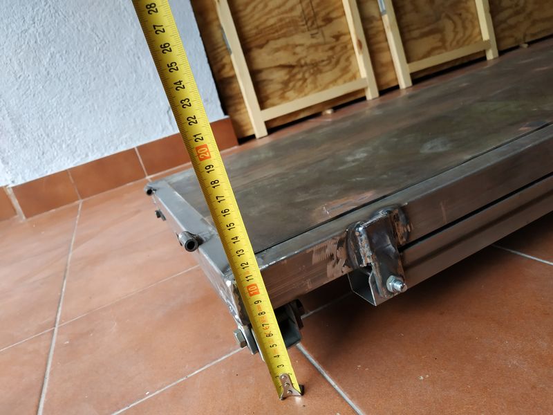

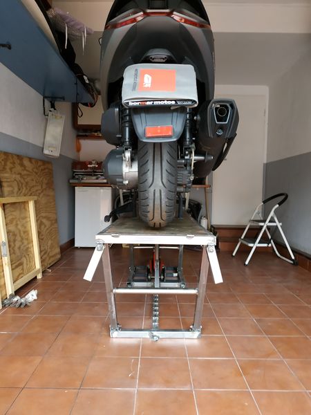

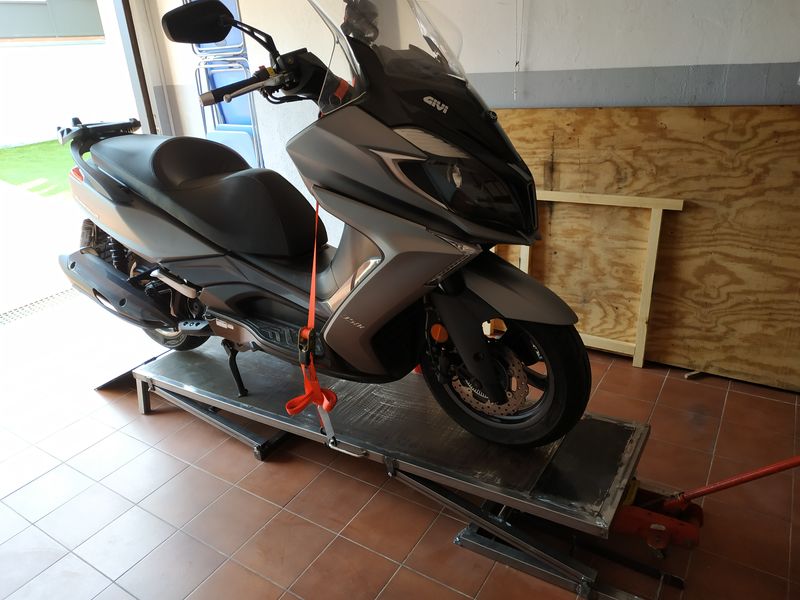

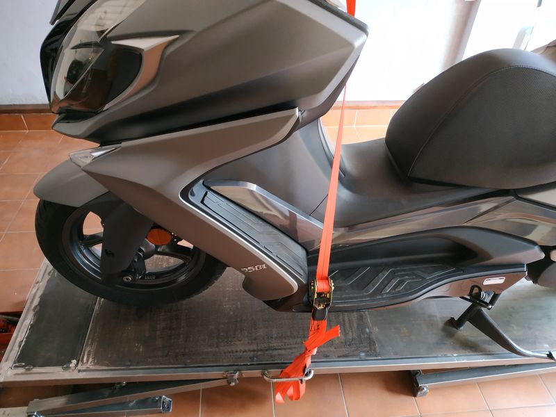

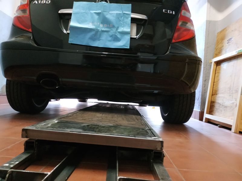

Me acabo de construir mi mesa elevadora para colocarla anclada en el garaje en el espacio que hay debajo del coche, de manera que no me ocupe espacio y la pueda usar cada vez que la necesite,
El modelo es tipo pantógrafo por la forma que tiene de elevarse, veréis muchos como este en Internet, pero si queréis haceros uno, consultar conmigo por que hay detalles que no se ven en internet, o los han construido y luego no pueden con una moto mediana, yo como ya he visto y me he encontrado con los problemas ya os puedo contar lo que pasa para que no os ocurra.
Antes de pintarlo, he querido probarlo, y la verdad es que es muy cómodo, he utilizado un gato que tengo para el coche modificando el punto de apoyo y los soportes de ruedas delanteras.

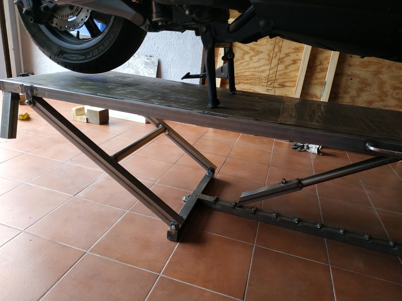

Tiene un apoyo de seguridad que va como una cremallera, cambiando la posición automáticamente al subir.
Lo he construido de 2 metros de longitud por medio metro de anchura,la altura es regulable hasta llegar a 72cm desde el suelo (que es mucho). lo he hecho así, porque su función en algún momento puntual es la de soporte de un tablero de 2,10 x 1,20 para convertirlo en mesa cuando hacemos alguna calcotada.
Bueno, paso alguna foto, cuando lo pinte añadiré alguna más.
Un saludo

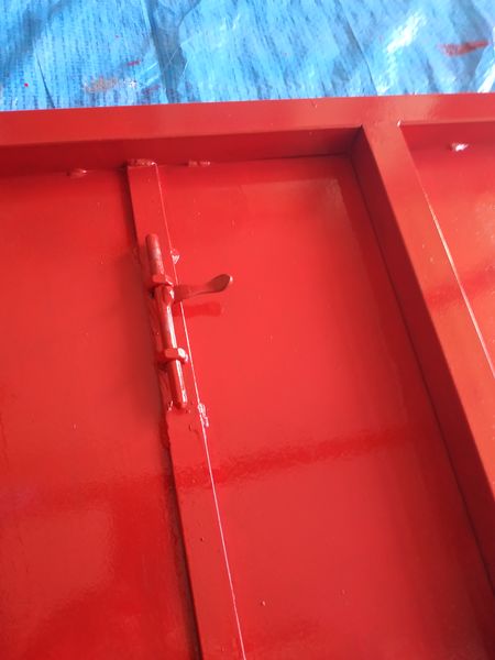

11 hours ago, SDCTen said:
Lo que me intriga es cómo haces para bajarla..
Subirla lo veo claro, incluso lo del apoyo de seguridad de cremallera, pero imagino que has de subirla para liberar lo de la cremallera, sujetar esa barra, para bajarla, no?
:disimulado::Elmaestro:
Tiene un pestillo para sujetar la barra de seguridad mientras se baja
A ver si lo pinto y hago un vídeo que se vea cómo actúa.
Saludos

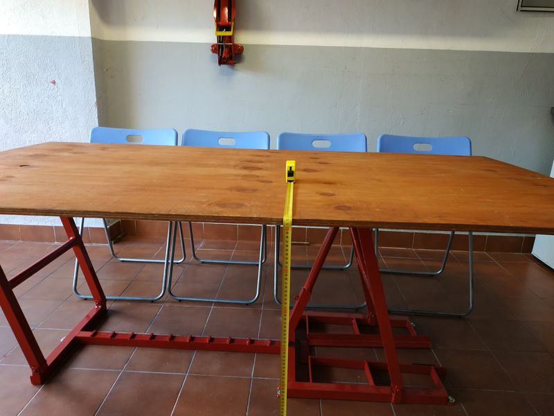

Hace 8 minutos , Tiritos dijo:
Gracias @pepeyo66, ya lo pinté y fijé en el suelo, le hice algunas foto y un vídeo, pero como no lo subí a YouTube, pues no me deja ponerlo en el sistema.
Ahí paso una foto con la aplicación de usar el elevador como mesa.
Un saludo

1 hour ago, Abssolom said:
Eso habriá que estrenarla con una buena barbacoa,jejeje de lujo el aparato casero.
Si, jajaja, solo uso esa mesa para caso de emergencia, cuando hacemos una comida en el exterior y se nos pone a llover con viento, entonces.. todos al garaje :risa:
