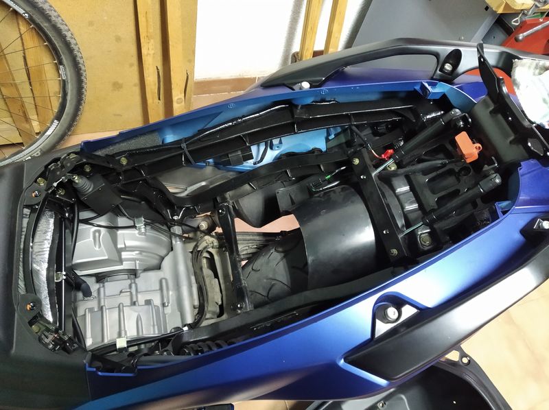

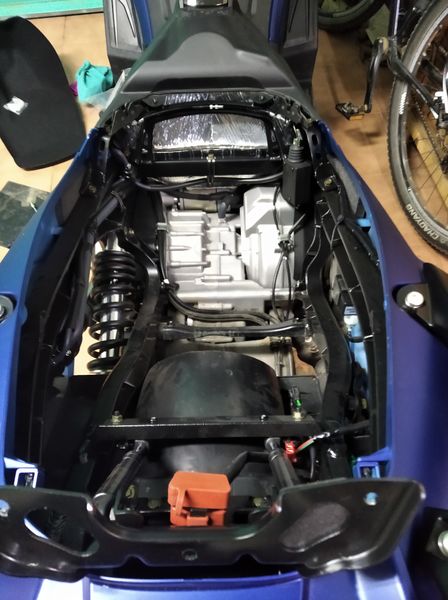

estenole Publicado 17 de Noviembre del 2019 Compartir Publicado 17 de Noviembre del 2019 Hola compis, ando buscando algún manual de taller o video o guía porque necesito hacer varias cosas, igual alguien ha colgado algún tutorial y no lo be visto, si es así y me podéis pasar el enlace genial. Cosas que necesito hacer. - instalar cable airbag, necesito instalar el cable de enganche de mi hitair creo que lo pondré en un lateral y quería desmontar el soporte del hueco de debajo del asiento. He visto 6 tornillos pero dudo de si tendré que desmontar algo más - clonk, creo que es la batería que decís en algún post que está suelta, pero tampoco tenso. claro como desmontar el frontal, es difícil? - Mando garaje tengo preparado de mi anterior. moto una daytona 676, un apaño con un relé para que con las largas se active el mando. Como estos son de Led tendré que ver, quitando el frontal se llega a la parte de los Led o hay que quitar el frontal entero? - Termo retráctil, para los. puños aunque de momento parecen estar bien, donde lo compráis? que tipo.? Saludos Enviado desde mi ELE-L29 mediante Tapatalk Enlace al comentario Compartir en otros sitios web More sharing options...
Tiritos Publicado 17 de Noviembre del 2019 Compartir Publicado 17 de Noviembre del 2019 No disponemos de ese manual en el foro, pero creo que eres una persona decidida y harás todo eso con manual o sin manual, así que cuenta con mi apoyo en lo que te pueda ayudar. De momento para que veas como se desmonta el filtro de aire y tal vez veas como se desmonta la parte donde van las guanteras, lo que vaya encontrando ya te lo paso. Un saludo Enlace al comentario Compartir en otros sitios web More sharing options...

estenole Publicado 20 de Noviembre del 2019 Autor Compartir Publicado 20 de Noviembre del 2019 Hola,te refieres a este tornillo, quitarlo y meterlo por debajo? Sobre qué parte metálica lo anclas? Sería aprovechando los agujeros del. soporte del cofre debajo del asiento? A alguna parte metálica que hay abajo o alrededor del tornillo? Saludos Enviado desde mi ELE-L29 mediante Tapatalk Enlace al comentario Compartir en otros sitios web More sharing options...

Bare Publicado 21 de Noviembre del 2019 Compartir Publicado 21 de Noviembre del 2019 Hace 23 horas, estenole dijo: Hola, te refieres a este tornillo, quitarlo y meterlo por debajo? Sobre qué parte metálica lo anclas? Sería aprovechando los agujeros del. soporte del cofre debajo del asiento? A alguna parte metálica que hay abajo o alrededor del tornillo? Saludos Enviado desde mi ELE-L29 mediante Tapatalk Hola, veo que tu moto es de las nuevas y no lleva la pieza que te dije. Pero si , es en es tornillo donde va anclado el cable del hit air. Lo aflojas un poco y aprisionas el cable a la medida correspondiente, recuerda que tienes que ponerte depie con las manos en el manillar y que quede tenso el cable en esa postura. Haz un circulo con el cable y que quede atrapado lo maximo posible por el tornillo. Si no te gusta o no lo ves claro busca otro sitio, yo la verdad lo veo seguro en mi caso porque despues de aprisionarlo con el tornillo le hice un par de nudos en la pieza (soporte casco) y va muy bien. Enlace al comentario Compartir en otros sitios web More sharing options...
