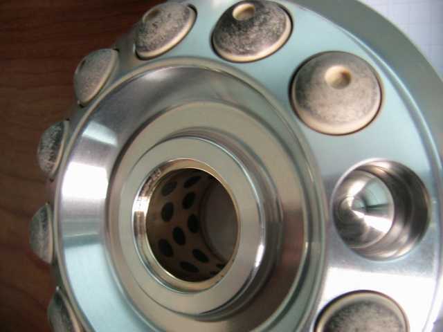

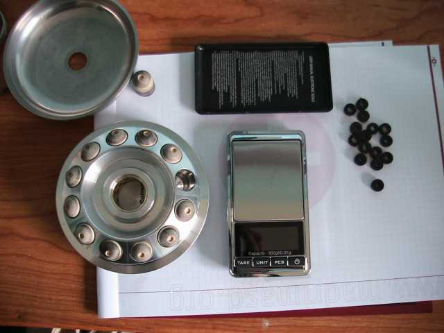

solyfugo Publicado 27 de Abril del 2012 Compartir Publicado 27 de Abril del 2012 Hola a todos, escribo este hilo para aquellos que tengan la misma duda que yo y deseen conocer mi experiencia y la de los que aquí intervengan. ¿Merece la pena el J.Costa? :demonio Intentaré dejar claro si se cumple lo prometido y que supone un desembolso importante, en mi caso fueron 191,4€ (145,4 variador + 28,3 masas 10gr + 17,7 montaje) ya que la correa estaba nueva. Qué todos sepamos si las cosas son como nos dicen antes de gastarnos nuestro dinero. :?: ¿POR QUÉ HE INSTALADO EL VARIADOR J.COSTA? Al pasar la 1ª Revisión en Bascones pregunté que me recomendaran algo para mejorar las prestaciones de la moto, especialmente en carretera ya que es por donde hago el mayor kilometraje, y me propusieron el tema del variador del cual ya había leído algo en el foro (Malossi/J.Costa). La recomendación fue clara: el J.COSTA. Las mejoras que obtendría al hacer este cambio serían una mejor salida/aceleración, alargar la velocidad punta (con masas de 10gr) y bajar las revoluciones mejorando el consumo, situándome cerca de los 3 l/100Km. Dicho esto, no me quedaban muchas dudas, especialmente al ir la moto más desahogada, con el ahorro de combustible en carretera seguramente se amortizará el gasto extra. :motero LO QUE DICE EL FABRICANTE PRESTACIONES • Mayor Aceleración. • Mayor Empuje en Medios. • Mejor Recuperación. • Mayor Velocidad Punta. • Menos Vibraciones. • Mayor Potencia a Rueda. FABRICACIÓN • Variador de aluminio mecanizado en CNC. • Campanas de acero inoxidable. • Casquillo central de bronce con incrustaciones de Grafito para lubricar en seco (nunca necesita grasa). • Masas de material plástico de Alta Tecnología. VENTAJAS • El diseño de la campana y como las masas deslizan sobre ella hace que incremente el número de marchas. • Se obtiene una primera más corta, es decir, mayor aceleración, y una sexta más larga. • Al no haber contacto físico entre la campana y el cuerpo del variador, permite que la polea reaccione inmediatamente cuando abrimos y cerramos el mando del gas. • La potencia a rueda se incrementa a cualquier velocidad, especialmente en el rango de bajos y medios, permitiendo grandes aceleraciones. • Esto es así ya que somos capaces de hacer trabajar al motor cerca del rango de par máximo. • Es el único variador del mercado que permite incrementar las prestaciones del vehículo en todo el rango de potencia del motor. :shock: PARA AQUELLOS QUE NO SEPAN NADA DEL VARIADOR J.COSTA :arrow: PRIMERA IMPRESIÓN: - Lo cierto es que sólo he hecho el rodaje de la moto por lo que no he pasado de aprox. 8000 rev. ni de 100km/h de marcador por lo que a lo mejor debería haber esperado un poco más para hacer este cambio y conocer mejor la moto. - Mi primer contacto con el variador montado ha sido en situación no habitual ya que transporté a otra persona cuando habitualmente voy sólo. He notado más salida y mejor respuesta, la moto es más viva. Ha respondido bastante bien circulando a 110Km/h (dos personas) de forma mantenida por M-40 y A2 en torno a 9000 rpm. He adelantado con bastante solvencia/confianza a esa velocidad de 110 Km/h, notando cierto empuje viniendo de 85-90 Km/h. A falta de observarlo mejor me pareció que la moto va más revolucionada en general por lo que tengo mis dudas respecto al consumo. Desde luego este es un detalle fundamental: si la moto va más revolucionada sufre más y gasta más. :arrow: UNOS CUANTOS KILÓMETROS DESPUÉS: Parece que el sonido de la moto ha cambiado, ahora suena "más potente", me gusta, da buena sensación. He cogido sin problema los 120 Km/h a 9500 rpm y los mantiene perfectamente en condiciones favorables en llano, salvo algún repechito que baja a 110 Km/h - 9100 rpm. Cuando la moto coge inercia va realmente bien y te ves incluso por el carril izquierdo con toda confianza. :aplausos El régimen de revoluciones que he registrado es más o menos este: Acelerando moderadamente por debajo de 60 Km/h entre 6000/7000 rpm. _80 Km/h ----- 7400 rpm (+ 400 rpm respecto al original) _90 Km/h ----- 8000 rpm (+ 500 rpm respecto al original) 100 Km/h ----- 8400 rpm 110 Km/h ----- 9100 rpm 120 Km/h ----- 9500 rpm He observado una cosa que no me gusta: PÉRDIDA DE FRENO MOTOR. No es que sea un defecto, simplemente es diferente y hay que tener cuidado y adaptar la condución (al disminuir el efecto del freno motor habrá que anticipar la frenada). Las primeras veces, al estar acostumbrado al freno motor del original, puedes llevarte algún sustillo. Para mí el freno motor es un buen elemento de seguridad, con el J.Costa la conducción es algo más peligrosa si vas un poquito pasado de velocidad en una curva, rotonda o te pegas demasiado a un coche: tendrás que tirar mucho de freno con el riesgo que esto implica. Decelerar de forma tan agresiva con el freno motor como hace la moto con el variador original es algo que perderás con el J.Costa (masas 10gr). :velocidad GRÁFICA DE VELOCIDAD REGISTRADA EN ITINERARIO POR M40 (MADRID) CON GPS: Aquí pongo una buena muestra de la velocidad que puede mantener la moto en un recorrido normal por carretera. Los datos están registrados con un GPS Garmin por lo que LA VELOCIDAD ES REAL. Añadir que hacía un poco de viento por lo que seguro que la moto aún da más de sí. Fijaros que durante casi todo el recorrido la moto va por encima de los 100 Km/h (unos 110 de marcador) y en bastantes tramos en torno a los 110 Km/h o más (120 de marcador largos). :okey Creo que no está nada mal. CONSUMO: Realizo habitualmente dos recorridos diarios de unos 30 Km con una proporción 80/20 carretera/ciudad y con el J.Costa, dando caña a la moto por carretera circulando en la franja de los 110/120 Km/h de marcador, estoy registrando consumos que apenas llegan a los 3,3 l/100Km. Con este dato se puede deducir que para uso por carretera el J.Costa es muy recomendable en cuanto régimen de revoluciones y consumos. :adios PENDIENTE: :arrow: Velocidad Punta. Por ahora he registrado 117,5 Km/h reales (con GPS) y 130 Km/h de marcador (no llevaba el GPS). :arrow: Grabar con cámara situada en la moto el régimen de revoluciones y establecer las correspondencia entre la velocidad del marcador y un GPS. Ya tengo la configuración correcta para la grabación, en cuanto tenga un hueco subiré algún vídeo. :arrow: :arrow: :arrow: :arrow: :arrow: A continuación iré recopilando la información que aportemos entre todos a modo de resumen. :aplausos RECOMENDADO: + Masas de 10 gr (buen equilibrio en prestaciones). + Correa Mitsuboshi (la original). + Cambio correa como máximo a los 15.000 Km. + Para uso por Autovía, moto con peso extra y uso diario. :no no NO RECOMENDADO: - Masas de 9 gr (las que trae de serie) y en general por debajo de los 10 gr (moto más revolucionada). - Correa Bando (puede dar algún que otro quebradero de cabeza). - Para uso esporádico de la moto tal vez no justifique el gasto extra. :motito CARACTERÍSTICAS CONFIRMADAS: A FAVOR: + Buena salida. + Buena respuesta en adelantamientos, la moto tiene fuerza. + Buen sonido (...algo subjetivo). + Régimen de 8800 rpm para 110 Km/h mantenidos sin problema en condiciones normales. + Régimen de 9300 rpm para 120 Km/h en condiciones favorables en llano. + No desgasta de forma prematura las masas, ni el casquillo, ni el cuerpo. + Mejora el consumo en carretera mejorando las prestaciones originales. EN CONTRA: - Produce mayor desgaste de la correa (cambio a los 15.000 Km). - Es algo caro si además tienes que cambiar la correa cuando lo pongas. - Pérdida de Freno Motor (A 80-90 Km/h con la inercia de la moto el freno motor se nota poco en comparación con el original). - Algo más revolucionada a bajas velocidades (ligeramente). :contentisim CONCLUSIÓN A FECHA DE HOY: Lo cierto es que mientras no tenga ninguna avería, debo decir que estoy bastante contento y satisfecho con el J.Costa. La moto va realmente bien en carretera con una mejora en la franja de los 100/120 Km/h que repercute en un menor consumo, aún así no está todo dicho: FALTA POR EVALUAR LA DURABILIDAD. Iré añadiendo más info según experiencias y aportes. :corazon Si os interesa el hilo dejar algún comentario que siempre anima ver interés de cara a seguir actualizándolo. :!: A modo de aclaración: Todo lo que aquí digo no representa más que mi humilde opinión basada en mi experiencia personal y en los comentarios de otros foreros. No tengo ninguna vinculación con la marca comercial ni con ningún taller, soy un simple usuario que comparte su experiencia sin más intención que la de facilitar una información que pueda resultar útil. :beer Saludos. Enlace al comentario Compartir en otros sitios web More sharing options...

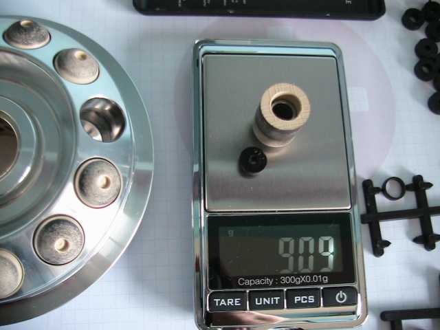

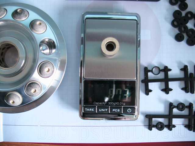

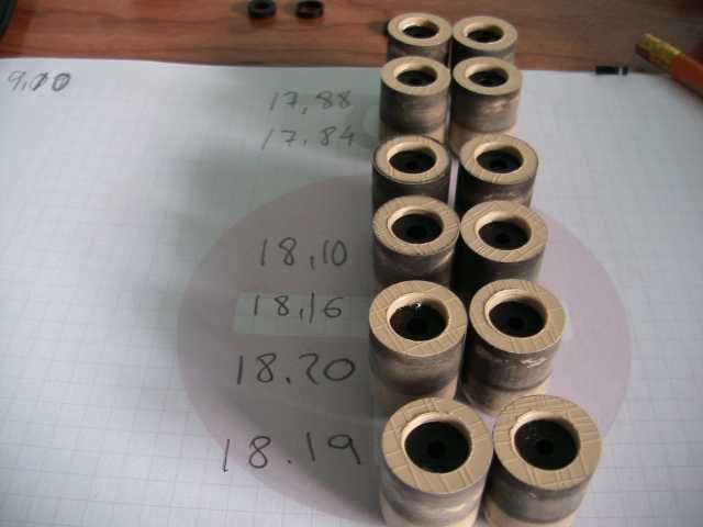

jose antonio calvo Publicado 27 de Abril del 2012 Compartir Publicado 27 de Abril del 2012 Desde luego, empiezas bien y lo digo por comprar otro juego de masas, (las de 10g) que tampoco dan el peso anunciado, son vitales para la configuración de este variador en la Sd 125i. -Correa nueva original, recomiendo 9,5g,pero si quieres que lo de todo a base de rpm, con las originales de la caja, 9g(pesadas varian de 8,56g a 8,90g como mucho) encontraras la moto escandalosa y desafiante, con rpm innecesarias (comprobado), se pueden subir de peso unas decimas, los que entraron en el pack original, yo lo he hecho y he subido hasta 9,6g de media, pero las masas que entran en la caja, aun con correa original, las encuentro muy extremas y acusan mucho al desgaste. -Correa medio uso original (9000km) 6 masas, 9,5g + 6 masas de 10g. -Correa original gastada (10.000km) 12 masas de 10g, ya empezamos a amortizar las masas de 10g, la moto es un tiro en salida, adelantar puedes, mantienes 110km/h a 9100rpm, doy fé que pasados los 18000km de correa ir pensando el cambio. Con otra correa auxiliar de marca Bando(24,50 euros)nos centraremos en esta con este bloque, pero como dato, la original cuesta(Mitsuboshi 74) -Correa nueva Bando, las masas de 9g, las de la "caja", hacen que patine el variador a los 1000km de su uso. No compatible con el peso de las masas ni , mi peso. -Correa medio uso Bando (4500km) 9,5g, buenas prestaciónes y algo revoluciónada en salida. -Correa Bando a partir de 4500km aprox, masas de 10g,salidas desde parado no tan eficientes, recuperaciónes no tan brillantes, llaneo constante a 110km/h a 9000rpm( se aprovecha la correa mucho mas,y se puede invertir su sentido de giro, vigilando su desgaste muy a menudo,eso si) y en este caso se van mejorando las prestaciónes por momentos,cada (700km), notas que es mas agil, pues se va desgastando la correa bastante y hace que cambie el desarrollo cada dia mas corto acercandose a un equilibrio que quisiera encontrar para aprovechar al maximo las correas jugando con el peso de las masas y la moto siempre tire igual independientemente de el estado de la correa, porque con las masas de j-costa se puede jugar mucho y en esta cilindrada el desgaste de las mismas ha sido nulo y por eso no lo tomo en cuenta mas que la combinación de las masas y el desgaste de la correa tanto Bando como la original. Al variador en mi caso le cuesta cogerle el gusto, y tendré que esperar mas km para comprobar su durabilidad que hasta ahora, cumple con mas de lo anunciado en este apartado y el desgaste ha sido nulo en 7000km y tambien dispone de consumibles de Bulón. Mi decepción fueron el peso de las masas que venian en la caja, (8,36g-8,78g de media), lo anunciado eran 9g y aunque lo pesaran, con este peso de masas , la moto es un molinillo, con muchas prestaciónes para ser una 125cc con semejante peso, pero roza el maltrato fisico de la moto, en salidas se me ha puesto a 10.000rpm un lapso de 1 seg, imaginaros el desgaste de todo el conjunto, que con este modelo aparentemente solo se traduce a correa, y sorprendido con el casquillo, masas,cuerpo y embrague que tampoco tiene desgaste prematuro alguno +10 un sobresaliente, en este apartado insisto que hablamos de potencias de una 125cc y 15cv y los desgastes son mucho menores que con otras potencias y cc superiores. Es un variador muy versatil y configurable, tras una primera inversión no muy economica; variador,masas extra, correa nueva recomendada, si la moto funcióna bien tendras un amplio abanico de configuraciónes que casi siempre superan al original, pero que en parametros generales no justifican el tener que cambiar el variador en nuestra moto,si casi siempre vamos solos y con poco peso, por el contrario si nos encontramos con un uso diario, constante autovia, peso extra y a menudo pasajero es recomendoble indagar en el apartado variador y como opción el j-costa es una de ellas. Consumo 300km 11litros PD: Espero buestra opinion en buestro caso. No tengo euros para investigar,yo en la medida de lo posible seguire la busqueda de lo mejor, para nuestras motos que cada dia van mejor, hoy por fin pude segir a una X-max y tener que cortar, supongo iria de serie si no ni de coña. Enlace al comentario Compartir en otros sitios web More sharing options...

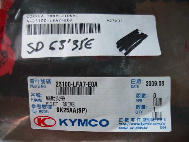

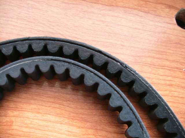

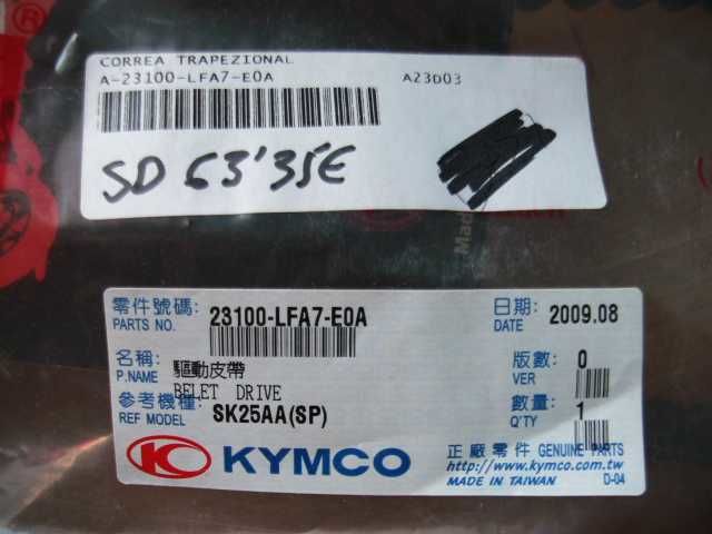

Mito Publicado 28 de Abril del 2012 Compartir Publicado 28 de Abril del 2012 A dia de hoy la correa original de la Sd 125 es la Mitsuboshi, 79€ me parece una burrada de precio. Ya os dije en su dia que aqui en Murcia esa correa vale 39€ en Remoto. Yo he probado las dos correas en la Yager y efectivamente es lo que dices jd125, con la bando la moto no pasaba de 118kph y con la Mitsuboshi 124kph, es poco, pero tiene mejor desarrollo. Por cierto... con el Malossi y con masas de 13,5 gramos, en la Yager a 110 tambien va a 9.000rpm y con menos de 11 litros (10,90) casi el deposito de la Yager tambien 300 kilómetros (Carburación) y comentas que seguias a la X-max de 125... segun dice todo el mundo, incluida la web moto125 la sd corre mas. Sin embargo yo sigo un rato a un sd 125 y la x-max ni la huelo. Demasiado para llevar un 125cc muy escaso de caballos. saludos Enlace al comentario Compartir en otros sitios web More sharing options...
Mito Publicado 28 de Abril del 2012 Compartir Publicado 28 de Abril del 2012 Pues yo te aconsejo que la compres online, aunque tengas que pagar los gastos te sale más barata. Yo no pondría la bando, al menos yo en mi moto no la pongo mas por que no es que vaya mal, que va bien, pero no va como a mi me gusta, asi que sería gastarme el dinero dos veces, me quedo con la Mitsuboshi. Aqui vale 39+ gastos, llamalos y te la envian. http://www.remotosl.com/index.htm saludos Enlace al comentario Compartir en otros sitios web More sharing options...
solyfugo Publicado 28 de Abril del 2012 Autor Compartir Publicado 28 de Abril del 2012 @Jose Antonio :okey Gracias por todos los datos que aportas. Iré añadiendo toda la información que se vaya confirmando al inicio del hilo para que sea fácil de consultar. :arrow: Reflejaré tu experiencia sobre las masas, el desgaste, las correas, el uso recomendado y el consumo. :beer Saludos. Enlace al comentario Compartir en otros sitios web More sharing options...

jose antonio calvo Publicado 20 de Mayo del 2012 Compartir Publicado 20 de Mayo del 2012 Hechas las pruebas, solo me ha hecho falta desmontar dos veces para ratificar lo que he escrito en otros post, -Correa original nueva, los primeros 3000km puedes utilizar los de la caja que son de 8,65g de media, y se va notando que la moto tira mucho pero pierde punta, para entonces si se dispone de ello, recomiendo 9,5g asta los 10000km -Correa original con 10000km recomiendo para j-costa evo2r 10gx12masas. -Correa Bando con 5000km recomiendo alternar masas 6x9,5g+6x10g. -Correa Bando con mas de 8000km, para entonces ya te pide los 12x10g. Otros detalles que saltan a la vista son el material de las masas que compre de 10g, no son del mismo material que las que venian en la caja(las supuestas 9g, que pesan 8,65g de media) estas son de un tono mas oscuro(beige, marron claro)y su composición es sin duda muchisimo mejor que las que ponen a la venta despues, estas se desgastan incluso se rompen pequeños fragmentos de ellas. La correa Bando con masas ligeras no vale,pero con masas de 9,5g a 10g va bien, y con el variador original de fabula. El compuesto de las masas de repuesto de j-costa (las blancas) no son ni por asomo de la calidad de las del kit j-costa original, pero estas son demasiado ligeras cuando la correa acusa un desgaste prematuro precisamente por su ligereza y ya hoy me ha quedado confirmado, que no por equipar al variador j-costa evo2r, con masas muy ligeras, a parte de ir hiper-revolucionada no anda mas, aunque te lo parezca por el ruido de esas 800rpm de más. Comprobando en la misma cuesta de siempre, al llegar al limite ó señal que he escogido, con masas mas pesadas (decimas)ha obtenido mejores resultados de vel final del tramo, que con masas mas ligeras y mas revolucionada, y no se si merece la pena llevar la moto mucho mas acelerada para consegir casi lo mismo pero renunciando a 10km/h de punta, no sé si me explico. Parece que es un lio, pero es asi , este variador con tocarle unas decimas, se nota en el rendimiento, vel-punta, vibraciónes, comportamiento de potencia a la rueda, y dar con ello para aprobechar las correas muchos km sin riesgos , es algo complicado, tambien me pasó con Malossi multivar 2000, que murio prematuramente con 18000km, aguantará j-costa los mismos km? de momento parece que en cuestiones de desgaste va fenomenal, salvo por los alojamientos de las masas, que se han obalado ligeramente y por el timo de las masas (blancas) de repuesto que se degradan muchisimo referente a las del pack que entran en la caja, que por no tener el peso adecuado, tengo que gastarme el dinero en otras de un peso mayor, pero con el tangazo del compuesto.. que no son iguales co..ño. Variador original 6,5 puntos. Variador Malossi 8 puntos. Variador j-costa 8,5 puntos. Enlace al comentario Compartir en otros sitios web More sharing options...
