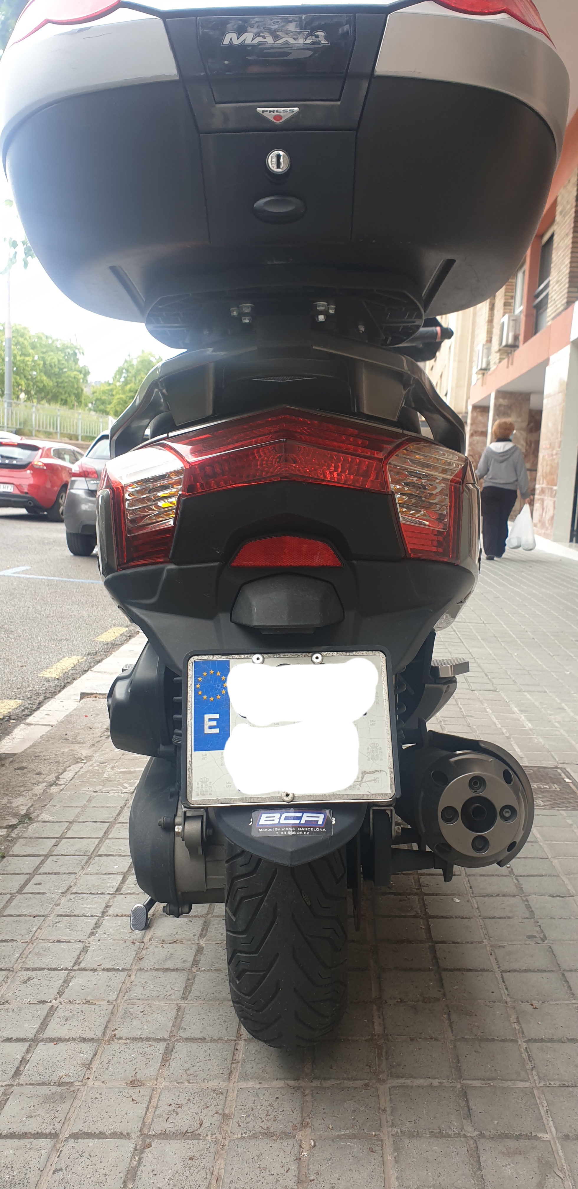

tito krest Publicado 10 de Junio del 2019 Compartir Publicado 10 de Junio del 2019 BUENAS COMPAÑEROS. EL OTRO DIA MIRANDO MI MOTO DESDE ATRAS APRECIE QUE LA RUEDA TRASERA NO ESTABA CENTRADA CON LA LUZ DE MATRICULA O EL COLIN DE LA MOTO, ADEMAS, SE VE TAMBIEN QUE LAS COGIDAS DE LOS AMORTIGUADORES ESTAN UN POCO FORZADAS DE DICHO DESPLAZAMIENTO. POR AQUI HE LEIDO QUE PODIA SER EL SOPORTE DEL MOTOR QUE ESTUVIERA DOBLADO, PERO NO HE CONSEGUIDO ENCONTRAR MAS INFORMACION. LA MOTO NO HA TENIDO PORRAZO NINGUNO, ALGUNA CAIDA SIN IMPORTANCIA (O ALMENOS NO SE LA HE DADO) ALGUIEN PUEDE AYUDARME?? GRACIAS DE ANTEMANO Enlace al comentario Compartir en otros sitios web More sharing options...

tito krest Publicado 7 de Septiembre del 2019 Autor Compartir Publicado 7 de Septiembre del 2019 Mir En 22/8/2019 en 17:27 , joa979 dijo: Muchas gracias por la ayuda cuando vuelva de las vacaciones revisaré el soporte a ver cómo los veo gracias!!! Mirandolos no vas a apreciar nada, fíjate mejor mirando la moto desde atras y que el centro de la rueda coincida con la luz de matrícula o el pico del Colín como en la foto que puse Enlace al comentario Compartir en otros sitios web More sharing options...

tito krest Publicado 11 de Septiembre del 2019 Autor Compartir Publicado 11 de Septiembre del 2019 En 7/9/2019 en 22:44 , joa979 dijo: Esas es la sensación que me da a mi . A izquierdas lo que quieras , pero tumbar ala derecha... acojona ir rápido por que parece que no quiere tumbar y que te vas fuera... por eso fue lo de mirar y cuando me di cuenta. ya he comprado un soporte en cuanto me llegue lo pongo gracias por la ayuda!! Donde mas te canta si tiene o no el soporte doblado es mirando la moto desde atrás, si te fijas en la foto que subí cuando abrí este tema se ve perfectamente al trazar la linea vertical con el centro de la rueda, se ve como el cul* de la moto queda desplazado a un lado. Enlace al comentario Compartir en otros sitios web More sharing options...

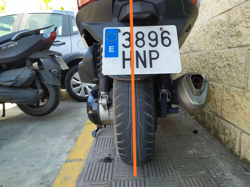

Invitado Publicado 1 de Mayo del 2021 Compartir Publicado 1 de Mayo del 2021 Refloto este hilo por no abrir uno nuevo pues creo que es el ultimo en que se trató del tema y quisiera preguntar por la complejidad de cambiar el soporte motor. Se puede hacer desde el hueco del cofre sin tener que desmontar el cul* entero de la moto? Que piezas y pasos o puntos claves hay que tener en cuenta para poder hacerlo de la forma más rápida y fiable? Hace un par de años resbalé en una rotonda a baja velocidad por culpa de un reguero de gasoil y la rueda o el escape (o yo que sé, porque a simple vista no se veía nada) toco con la pata del guardarraíl y desde entonces no iba tan bien hasta que me dí cuenta que no estaba centrada la rueda como en la imagen del compañero. Tengo comprado el tirante y el soporte para cambiar ambos y solucionar esa sensación de que hacia un lado tumba sin esfuerzo y hacia el otro parece que haya que empujarle.? Muchas gracias. Enlace al comentario Compartir en otros sitios web More sharing options...
