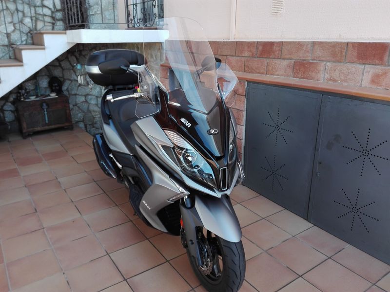

Buenos días:
Yo me compré la GIVI y de ruido mejoré un montón, pero tenía 2 problemas con ella, el primero era que al ser tan alta, me producía un efecto vela, es decir, el aire me empujaba hacia adelante y lo notaba sobre todo en la cabeza. El segundo problema es que además de ser alta, la superficie no debe llevar el tratamiento adecuado y las gotas de agua no resbalan y la visibilidad es muy mala.
Para tratar de solucionar los problemas, seguí los pasos de tiritos, y la recorté 10 cm. El efecto vela ha disminuido bastante, y con lluvia, si me pongo más erguido consigo ver algo. Le he aplicado siliconas para que resbale el agua y parece que mejoró un poco. Creo que he alcanzado el punto de equilibrio óptimo.
Eso sí, en verano le pongo una cúpula Malosi que compré por 60 euros o menos (había una promoción en su página web) y para el calor va mejor, pero claro, genera más ruido en el casco que la GIVI, pero un poco menos que con la original.

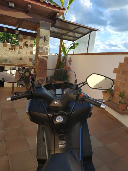

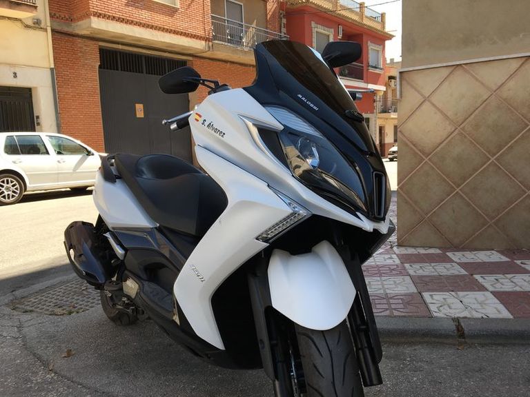

Bueno chicos, esta mañana recibí la cúpula Malossi y ya está instalada en mi pequeña!
Esta tarde me he hecho 100km con ella y la mejoría es brutal, ahora como es lógico todo el aire me da en el pecho, lo cual no me molesta en absoluto (vengo de una moto trail), y lo mejor de todo es que han desaparecido todas las turbulencias y la moto ha quedado preciosa.
Adjunto fotos! Un saludo y muchas gracias a todos por vuestros aportes :aplauso:
