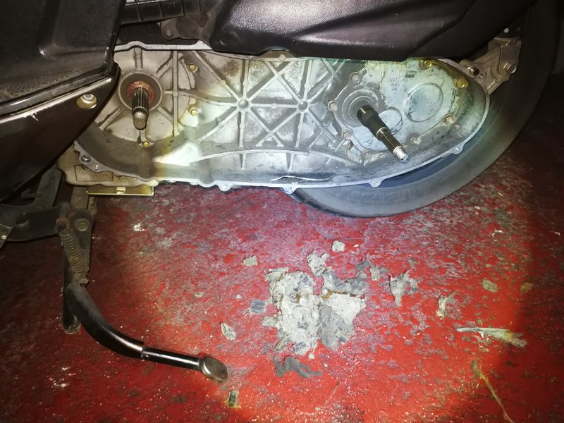

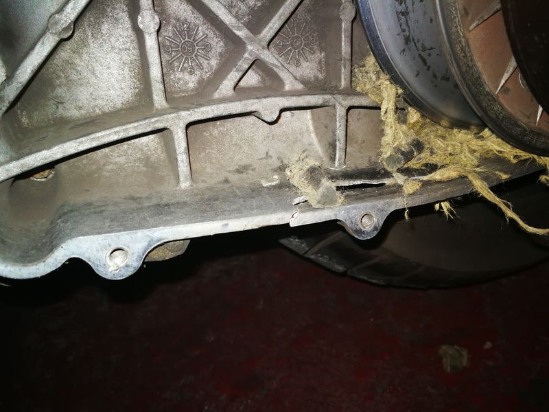

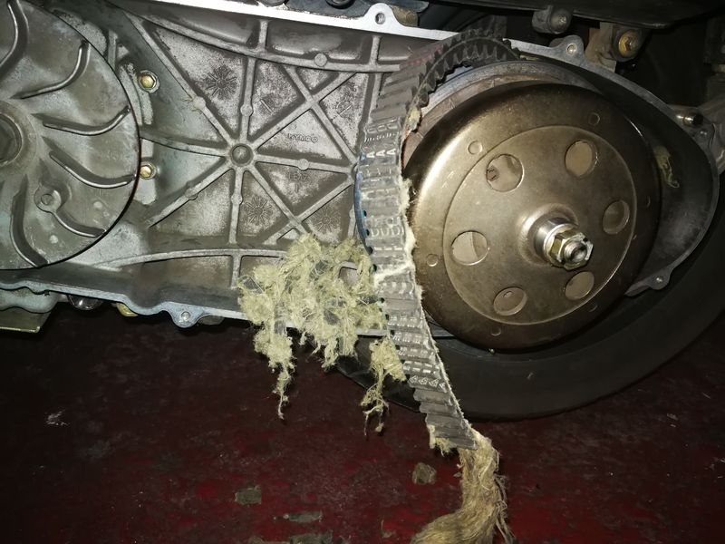

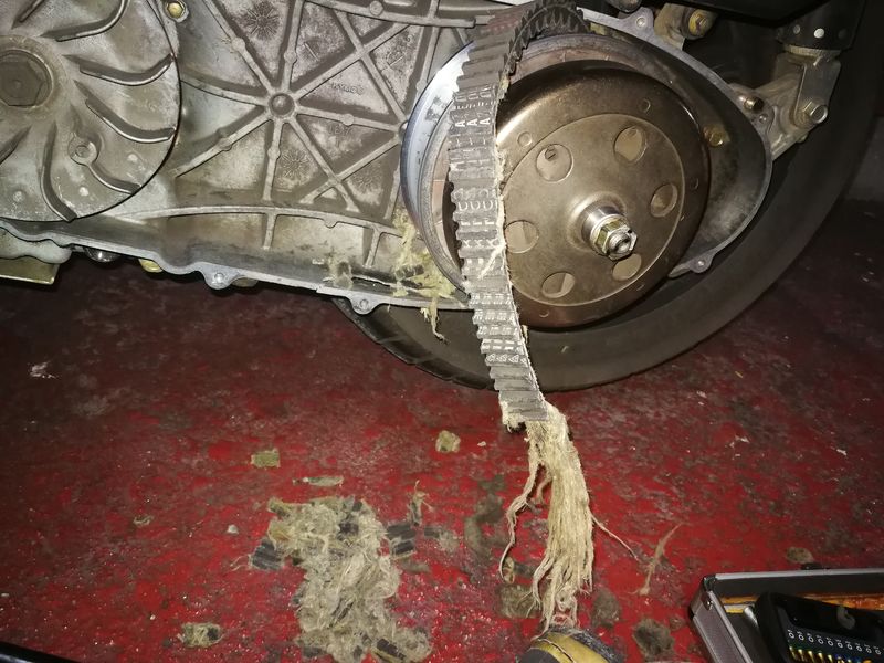

EseDeSergio Publicado 30 de Diciembre del 2018 Compartir Publicado 30 de Diciembre del 2018 Buenas noches gente menuda, pues nada que para empezar el año bien ,ayer le dio por partirse la correa en la autopista a 120 kmh. Se me clavo la rueda trasera y derrape como 15 metros , menos mal que no venia nadie detras. Llamo grrua me la traigo a casa y hoy demonte la caja trasmsion. y este es el resultado. lo que más me preocupa es la tapa de la caja trasmision que se ha partido, voy a repararla con Nural 21 , ademas de esto los rodillos estan fatal y llevo un malosi mutivar 2000 ¿que me recomendais? habia pensado ponerle los malosi 23x18x 20g. Tambien tengo muy gastado las zapatas del embrague ¿cuall me recomendais? Bueno en espera de las piezas para hacer la reparacion solo os puedo decir que tengais cuidado con la correa y cambiarla a tiempo no hagas como yo que la he apurado y este es el resultado. Feliz año nuevo a tod@s y que los reyes os traigan muchas cosas. Enlace al comentario Compartir en otros sitios web More sharing options...

Tiritos Publicado 30 de Diciembre del 2018 Compartir Publicado 30 de Diciembre del 2018 Hace 51 minutos , mandoble dijo: Esto es lo que siempre digo yo, la correa hay que cambiarla por seguridad no más de 15000 kms. Respecto de que poner, pues yo pondría todo lo de origen, correa y rodillos, nada de malossi y cosas de esas, esto es lo que yo haría. Suerte Si esta enviado que más da de donde sea Si la correa se revisa correctamente a su tiempo, se pueden detectar fallos o no antes de que ocurran, dando margen para otra próxima revisión, y una vez transcurrido el recorrido que aconseja el fabricante hay que cambiarla preventivamente. Se ha gripado la rueda al enrollarse las fibras de Kevlar alrededor, y eso es lo peligroso cuando rompe la correa, si no se enrolla se interrumpe la transmisión y no se para ni el motor siquiera. Respecto al embrague se está hablando muy bien del embrague Malossi, está reforzado y lo hay de 5 zapatas. La caja de transmisión refuérzala bien por dentro con alguna chapa pegada encima con Nural 21 y te funcionará hasta los restos. Saludos Enlace al comentario Compartir en otros sitios web More sharing options...
