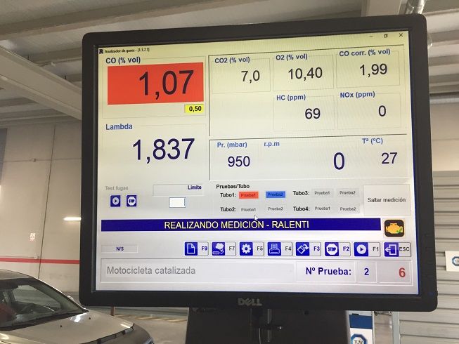

CarlosRie Publicado 26 de Junio del 2019 Compartir Publicado 26 de Junio del 2019 Hola Ganus, yo ya he llevado la mí 5 veces al taller y no lo han solucionado, le bajaron las emisiones en la centralita a -10 y le cambiaron la sonda lambda por una nueva y aún sigue saliendo 1,07 CO en la ITV. Ya llevo 2 semanas sin poder usar la moto y muy decepcionado... Enlace al comentario Compartir en otros sitios web More sharing options...
CarlosRie Publicado 8 de Julio del 2019 Compartir Publicado 8 de Julio del 2019 Finalmente he logrado pasar la ITV, KYMCO España se puso en contacto con mi mecánico (AC-Motos) y le dieron varias instrucciones a aplicar en mi moto, una de ellas fue hacer una limpieza interna a todo el sistema del tupo de escape, el cual tenía acumulado algún tipo de residuo y alguna otra cosa le hicieron a la moto que no me quisieron explicar, eso si, después de tantas molestias me han dejado la moto con mucha potencia, estoy muy satisfecho. Después de mi amarga experiencia, yo recomiendo ir directamente al taller de KYMCO antes de intentar pasar la ITV. Enlace al comentario Compartir en otros sitios web More sharing options...
