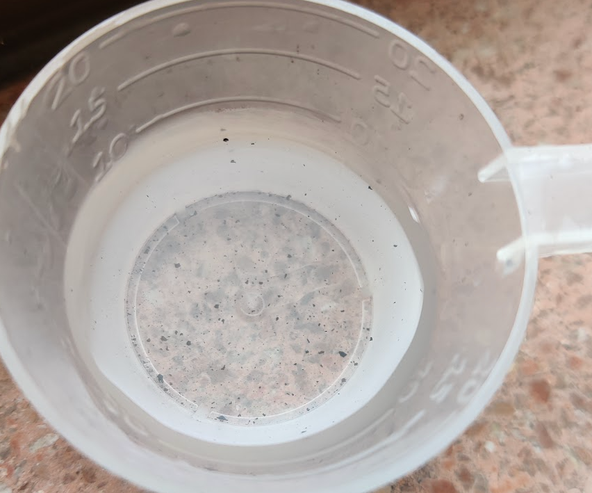

-Vi videos (**enlace abajo) relacionados con gases itv moto, y también vi la idea de limpiar la sonda lambda con alcohol en un foro de suzuki. La sonda está en el tubo de escape, no creo que la mía la hubieran  quitado o limpiado nunca. Tuve que usar wd40 para el desenroscarla. Una vez retirada, la llevé a casa, la puse en agua hirviendo unos minutos, una vez seca, la deje en alcohol (2 veces por 4-6 horas cada vez, golpeandola al terminar (se veía como caia la suciedad negra interior (foto adjunta).
-Previamente a este proceso, dos días antes, al encender la moto ya aparecía el testigo error 04 de motor. Ahi ya dí por hecho que sería la mariposa y me tocaria limpiarla o quedarme sin moto. Ok una vez puesto el nuevo filtro y limpiado la sonda. Busqué en el foro como resetear la centralita. Hay mucha info pero no me valía ningun metodo. Desmonté la moto para el metodo del cable rosa pero mi modelo ya no lo llevaba. El que (creo) me funcionó fue el de conectar llave y desconectar, 5 veces seguidas. Tambíen dejé unas horas el boton de apatado: RUN en off. La cosa es que cuando encendí la moto ya no aparecía el fallo (quería quitarlo y probar la moto a ver si podía pasarla la itv bien). Circulé con la moto 120km para calentarla, y le había puesto 40ml del producto limpia inyectores (bote de 200ml para deposito de coche de 50-60l). Ni esperé a gastar el medio deposito quedaba. Viendo que la moto iba bien y la notaba muy fina, la calenté llevandola en 8000-9500 rpm durante 100-120km. Fuí a itv, sin apagarla. Y medicion 0,375 CO ralenti. FAVORABLE. +2 años de itv. Y el problema de motor (llevo unos días usandola no ha vuelto). Espero tener suerte y haya sido tener el filtro de aire muy usado (sucio) y la sonda lambda sucia de los 11 años que tiene.
