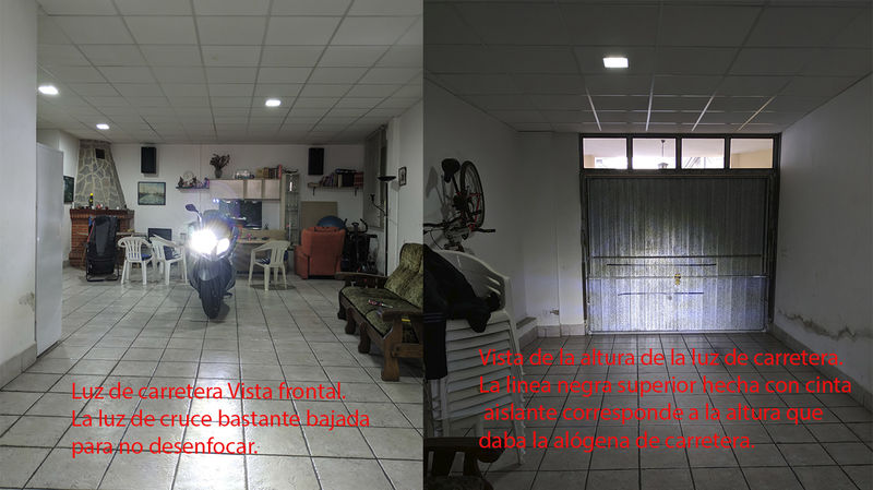

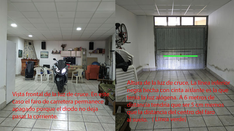

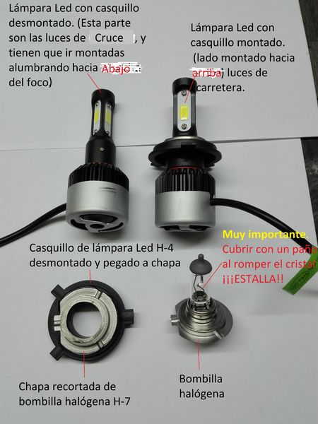

Tiritos Publicado 4 de Febrero del 2018 Compartir Publicado 4 de Febrero del 2018 FE DE ERRATAS: En las primeras fotos indica que el haz de luz enfoque hacia arriba. Eso está mal, ya que después de hacer pruebas he visto que el haz de luz debe ir enfocado HACIA ABAJO y con deflectores para evitar halos hacia arriba. Os mando otras fotos Saludos de nuevo. Enlace al comentario Compartir en otros sitios web More sharing options...

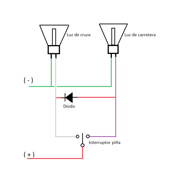

Nadalet67 Publicado 13 de Marzo del 2018 Compartir Publicado 13 de Marzo del 2018 Muy buen tutorial, pero si al final no pueden ir los dos faros en la luz de cruce que son las que más se utilizan no sirve para mucho. Mucho mas sencillo sería poner leds H7 y puentear la luz de carretera con la de cruce a través de un diodo (solo deja pasar la electricidad en un sentido). Con ello conseguiríamos que cuando encendemos la de carretera también se encienda la de cruce, pero no se encendería la de carretera al encender la de cruce. Es lo mismo que ocurre al darle a los destellos. Mucho mas interesante sería que se pudiese cambiar toda la óptica para poner faros del mismo diámetro con lámparas H4. Enlace al comentario Compartir en otros sitios web More sharing options...
Tiritos Publicado 13 de Marzo del 2018 Compartir Publicado 13 de Marzo del 2018 ¡¡Si que sirve síiii !! menuda luz me hace con un solo faro. no hay color con la luz de serie, lo que pasa que ya lo expliqué es que nuestra moto no tiene la óptica derecha para bajarla tanto como necesitaría para no deslumbrar, lo que hice fué un ensayo para usar 1.- luces led (con mayor potencial lumínico) 2.- utilizar los 2 faros a la vez. Conseguí el punto nº1 y el 2 solo con largas. Por eso también expliqué que si alguien quiere hacer el brico, que coloque las lámparas led H7 y no hay que reformar nada, como tú bien dices, se hace un puente con un diodo de manera que al dar largas se enciendan los 2 faros, y al dar cortas el diodo no deja pasar la corriente y solo van las cortas. Saludos Enlace al comentario Compartir en otros sitios web More sharing options...

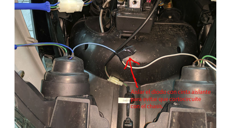

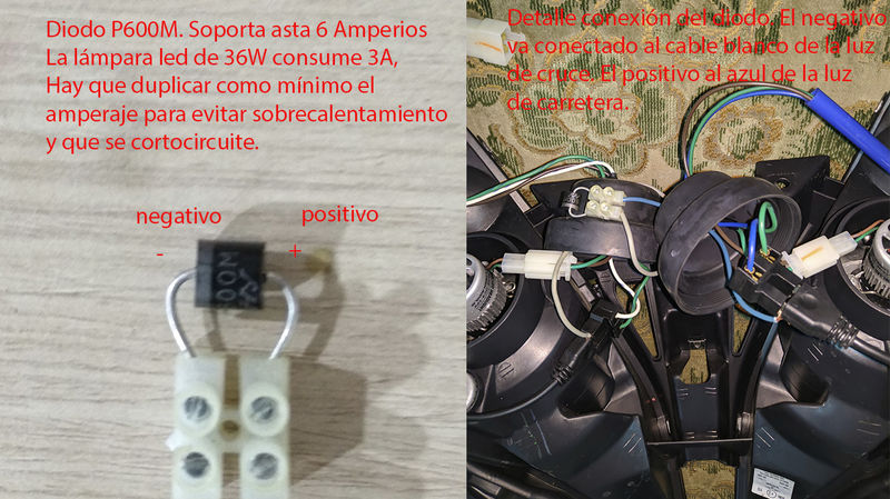

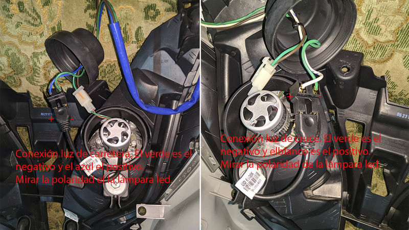

Tiritos Publicado 13 de Marzo del 2018 Compartir Publicado 13 de Marzo del 2018 No hombre, en este último caso, si se colocan las 2 lámparas led de tipo H7 que son las que lleva de origen, del cable que va en el faro de largas, se saca un puente con un diodo de manera que cuando seleccionas las luces largas en la piña, se encenderían las lámparas de lo 2 faros a la vez (para usarlas como largas), y cuando seleccionas cortas en la piña, se encenderá el faro de cortas y el diodo colocado hace de válvula de retención y la corriente no pasa del faro de cortas al de largas. De esta manera tienes un faro para cortas (como está de origen pero con luz led) y los 2 faros a la vez cuando pones largas. Ya pasaré un esquema. Saludos Enlace al comentario Compartir en otros sitios web More sharing options...
Tiritos Publicado 13 de Marzo del 2018 Compartir Publicado 13 de Marzo del 2018 Os paso el esquema para ver la instalación. Saludos Enlace al comentario Compartir en otros sitios web More sharing options...
sergio_902 Publicado 14 de Marzo del 2018 Compartir Publicado 14 de Marzo del 2018 Hace 8 horas, Tiritos dijo: Os paso el esquema para ver la instalación. Saludos Ahora si xDDD Perfecto, así es como muchas motos, sobre todo las nuevas, llevan las luces aunque hay otras tantas que no lo hacen. Siendo de menor consumo no habrá problema de ningún tipo y es algo que todo el mundo se podría animar a hacer. Enlace al comentario Compartir en otros sitios web More sharing options...
