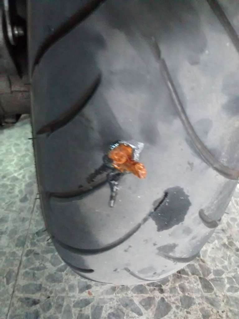

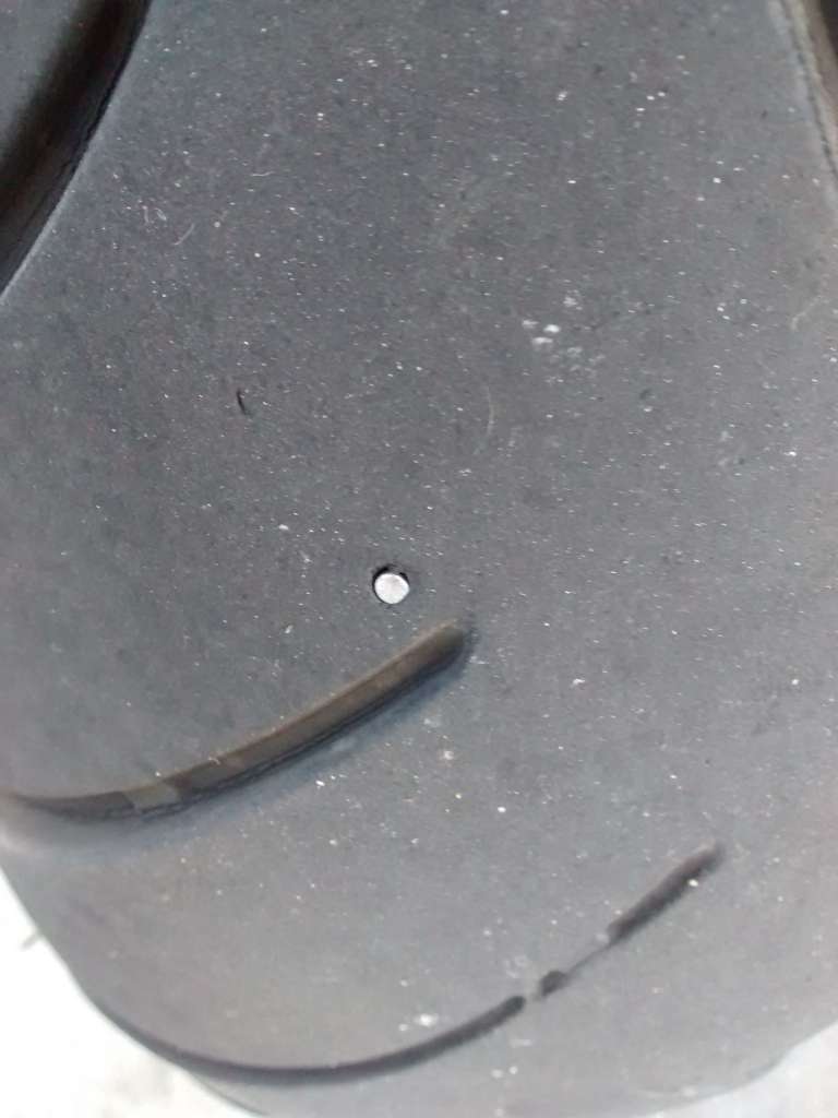

Happy Publicado 15 de Octubre del 2015 Compartir Publicado 15 de Octubre del 2015 Los neumaticos si están bien no deberian perder practicamente nada de presión. Todos los motoristas utilizamos los arcenes de las vias rapidas cuando están atascadas. Pues estos arcenes estan llenos de clavitos, tuercas, remaches de los vehiculos que al perderlos y seguir y seguri pasando los coches acaban desplazados a los laterales, EL ARCEN. Hace 2 meses reparé un pinchazo de remache. Aqui se ve la cabeza del remache Te vacian un poco de presión, sacan el objeto, agrandan con algo el agujero y le meten una barra de caucho con pegamento. Me deberian haber cortado el sobrante, pero se desgasto al rodar. Te va a quedar como si nunca hubiera pasado. Me costó 12 € en un taller de coches. Enlace al comentario Compartir en otros sitios web More sharing options...
Litus Publicado 24 de Octubre del 2015 Compartir Publicado 24 de Octubre del 2015 Muchas gracias!! Ahora reviso mucho más los neumáticos al llegar a casa... No es plan de jugársela. Por cierto, en mi caso. Después de circular casi 7000 km con la presión de origen, miré y estaba a cerca de 3 kg, cada rueda. Como nunca había llevado moto pensé que la sensación de desviarse casi con cada marca y hendidura en el asfalto era habitual. Ahora circulo desde hace poco más de 1000k con la presión que indica Kymco y vaya cambio. Ni se me desvía antes grietas y baches mínimos, ni la noto tan dura a nivel de suspensión. Además me ha mejorado muchísimo la sensación en las curvas y rotondas. Gracias a todos por compartir vuestra experiencia!! La parte negativa, que acepto con gusto es el aumento del consumo. Saludos Enlace al comentario Compartir en otros sitios web More sharing options...
