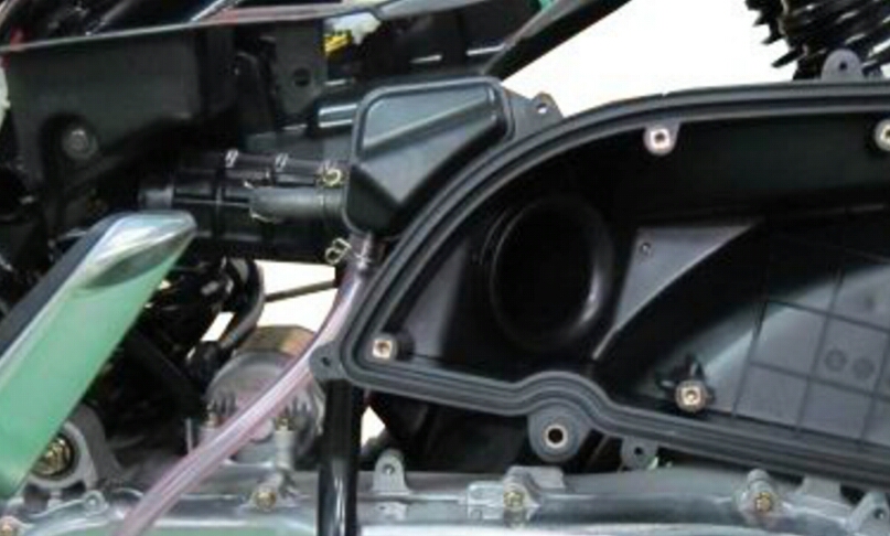

CUCUIBIZA Publicado 8 de Abril del 2016 Compartir Publicado 8 de Abril del 2016 Antiguamente ese tubo iba destapado, y los residuos iban directo a la calle, pero desde las normas de contaminación ese tubo tiene que ir tapado, lo fácil seria dejar el tapon quitado y asi no lo tendriamos que mirar nunca, pero creo que no sería ético, creo que entre todos aunque sea un poquito tenemos que colaborar para no dañar a nuestro planeta, que ya de por sí esta bastante jodido. Y efectivamente si llevamos el tapon quitado nunca entrara restos al cilindro, pero si lo llevamos puesto y no lo vaciamos si que entrara, por eso no veremos manchas debajo. Yo creo que no cuesta nada que en "x" tiempo le echemos un vistazo y lo vaciamos si fuese necesario. Aquí la foto de la mia de la cajita, se ve el tubo que va a la admisión y si no se vacía ira a parar todo al cilindro, yo creo que no sera bueno no? Después cada uno que haga lo que quiera, yo lo seguiré mirando y vaciandolo cuando sea necesario. Un saludo Enlace al comentario Compartir en otros sitios web More sharing options...

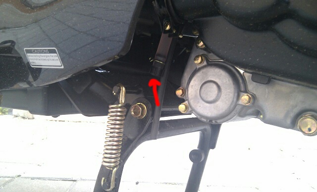

CUCUIBIZA Publicado 8 de Abril del 2016 Compartir Publicado 8 de Abril del 2016 Hola. Aquí lo puedes ver, es de una super dink, es muy facil sacarlo. Enlace al comentario Compartir en otros sitios web More sharing options...
Nigromante Publicado 8 de Abril del 2016 Compartir Publicado 8 de Abril del 2016 En la mía lo tengo sacado por el otro lado y ya lo he dejado con el tapón apoyado en la tapa de la transmisión para que me sea más cómodo vaciarlo. Enlace al comentario Compartir en otros sitios web More sharing options...
StumpjumperHT89 Publicado 8 de Abril del 2016 Compartir Publicado 8 de Abril del 2016 Buenas, Decir que yo todas las semanas limpio la moto y aprovecho para limpiarle el respiradero. Unas veces más, otras menos. Cierto es que hasta el invierno no empecé a notar esta deposición. Saludos. paz_ Enlace al comentario Compartir en otros sitios web More sharing options...
Vari Publicado 8 de Abril del 2016 Compartir Publicado 8 de Abril del 2016 Hola. Aquí lo puedes ver, es de una super dink, es muy facil sacarlo. [attachment=40649]2016-04-08_15.42.43.jpg[/attachment] joder!! no tenia ni idea que "eso" andaba por ahí. 1 pregunta tonta.- eso finaliza en un taponcito o es lo que me parece ver?? 2 pregunta tonta.- doy un par de vueltecitas y quito el taponcito??? botellita y dejar vaciar?? ...ufff...sabia que estoy verde en esto, pero no estoy verde, voy por lo anterior al verde. muuuchas gracias y un gran saludo Enlace al comentario Compartir en otros sitios web More sharing options...
Nigromante Publicado 8 de Abril del 2016 Compartir Publicado 8 de Abril del 2016 Efectivamente Vari, lo negro es un tapón y lo dorado una brida de muelle, la aprietas y la corres hacia arriba, doblas el tubo para que no te caiga todo al suelo, quitas el tapón y a la botellita. Enlace al comentario Compartir en otros sitios web More sharing options...
Vari Publicado 8 de Abril del 2016 Compartir Publicado 8 de Abril del 2016 Efectivamente Vari, lo negro es un tapón y lo dorado una brida de muelle, la aprietas y la corres hacia arriba, doblas el tubo para que no te caiga todo al suelo, quitas el tapón y a la botellita. ok. aqui estaba ampliando la foto para verlo con mas detalle. entendido. si puedo, en el fin de semana, vere si soy capaz de ver el tubo. si lo consigo pasaré al segundo paso muchas gracias --okey Enlace al comentario Compartir en otros sitios web More sharing options...
Nigromante Publicado 8 de Abril del 2016 Compartir Publicado 8 de Abril del 2016 Ya verás como es muy fácil, no tiene misterio ninguno vaciar ese tubo, solo que hay que saberlo. paz_ Enlace al comentario Compartir en otros sitios web More sharing options...
CUCUIBIZA Publicado 8 de Abril del 2016 Compartir Publicado 8 de Abril del 2016 Hola. Aquí lo puedes ver, es de una super dink, es muy facil sacarlo. [attachment=40649]2016-04-08_15.42.43.jpg[/attachment] joder!! no tenia ni idea que "eso" andaba por ahí. 1 pregunta tonta.- eso finaliza en un taponcito o es lo que me parece ver?? 2 pregunta tonta.- doy un par de vueltecitas y quito el taponcito??? botellita y dejar vaciar?? ...ufff...sabia que estoy verde en esto, pero no estoy verde, voy por lo anterior al verde. muuuchas gracias y un gran saludo De nada. Ya te lo a explicado muy bien Nigromante, es muy facil. Esto se llena mas en invierno y si vamos siempre a tope, ya vereis que ya mismo con el calorcito apenas se llena. Esto te lo vacian en cada revisión, lo pone en el libro de mantenimiento, limpieza de respiradero del carter. Que tengas un muy buen fin de semana Vari. Saludos desde Ibiza Enlace al comentario Compartir en otros sitios web More sharing options...
