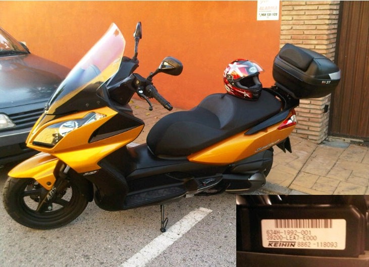

rectari Publicado 6 de Diciembre del 2011 Compartir Publicado 6 de Diciembre del 2011 [hide]1º Nick: Rectari 2º Modelo: 300 ABS 3º Fecha de compra o importación (ver ficha técnica) : 14 Septiembre 2011 4º Km a los que se cambio la centralita: 2500 5º Modelo de centralita o ECU: LEA7 E000 6º Solucionado el problema si o no: Si 7º Foto: [/hide] Enlace al comentario Compartir en otros sitios web More sharing options...

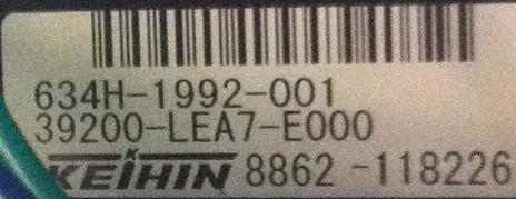

robertop Publicado 7 de Diciembre del 2011 Compartir Publicado 7 de Diciembre del 2011 1º Nick: robertop 2º Modelo: 300 sin ABS 29cv 3º Fecha de compra o importación (ver ficha técnica) : 26 de Mayo de 2011 4º Km a los que se cambio la centralita: Siempre la misma ECU desde nueva ( actualmente 1365 km ). 5º Modelo de centralita o ECU: E000 6º Solucionado el problema si o no: Nunca lo tuvo. 7º Foto: Enlace al comentario Compartir en otros sitios web More sharing options...
garchigarchi Publicado 7 de Diciembre del 2011 Compartir Publicado 7 de Diciembre del 2011 Donde se ve la ECU?? Abre el asiento y en la parte trasera esta la tapa para conectar la maquina al ordenador de la moto(Cheking), pues en esa misma tapa por detras/dentro pone unos datos, uno de ellos en mi caso es E000. Enlace al comentario Compartir en otros sitios web More sharing options...

JOSEGARNES Publicado 7 de Diciembre del 2011 Compartir Publicado 7 de Diciembre del 2011 Donde se ve la ECU?? Abre el asiento y en la parte trasera esta la tapa para conectar la maquina al ordenador de la moto(Cheking), pues en esa misma tapa por detras/dentro pone unos datos, uno de ellos en mi caso es E000. E observado que también pone esa numeración en la guantera al fondo. En mi guantera pone E000 y en mi centralita E500 y tironea desde el primer día que la compre es una 300 ABS y la compré el 12 de octubre Enlace al comentario Compartir en otros sitios web More sharing options...

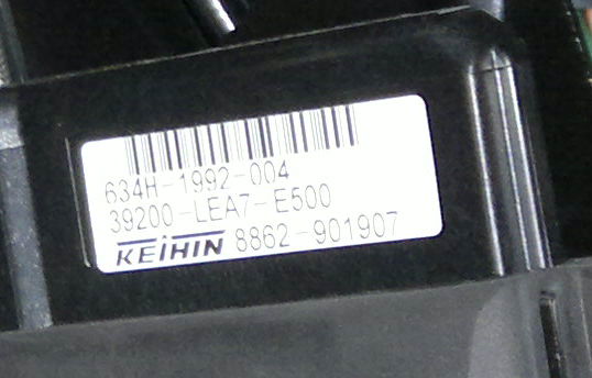

Invitado Garcia10 Publicado 7 de Diciembre del 2011 Compartir Publicado 7 de Diciembre del 2011 1º Nick: garcia10 2º Modelo: 300 sin ABS 3º Fecha de compra o importación (ver ficha técnica) : 6 de Noviembre de 2011 Fecha compra 4º Km a los que se cambio la centralita: Pendiente de llevar al taller. Actualmente 650 km. 5º Modelo de centralita o ECU: E500 6º Solucionado el problema si o no: Desde el primer día a los 4800 perdida de potencia. Tocara ir la semana que viene al taller. Enlace al comentario Compartir en otros sitios web More sharing options...

Esbroza Publicado 8 de Diciembre del 2011 Compartir Publicado 8 de Diciembre del 2011 Bueno, hasta el momento lo que voy dándome cuenta que las ECU E500 son las que fallan y las E000 son las que no fallan, lo de que nos hayan puesto una centralita que nos deje la moto en 29 o 32 cv, eso es algo que tenemos que entre todos investigar. Por cierto, al que lo preguntaba, la ECU va detrás de la llave de arranque en esa parte por el interior, no donde va la batería. Por lo menos en las 300 Lo unico que podemos hacer es que alguien que tenga la centralita de 29 cv que mire la ref de su centralita por que si es la misma referencia es que nos estan dejando la moto en 29 cv por que lo que esa claro es que no va a ver dos mapeaos de centralita con la misma referencia Enlace al comentario Compartir en otros sitios web More sharing options...

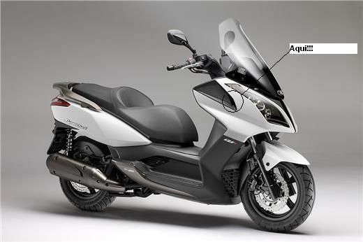

Makai Publicado 9 de Diciembre del 2011 Compartir Publicado 9 de Diciembre del 2011 ¿Se puede ver la centralita sin soltar el frontal con el kit del asiento montado? ¿como? Es muy sencillo. Usas una linterna y apuntas al agujero negro derecho del frontal. Se ve claramente la pegatina que pone Keihim (ecu). Esta semana estoy muy liado pero si puedo os pondre fotos de donde se mira. Mi foto del nick es la ecu para quien tenga dudas Enlace al comentario Compartir en otros sitios web More sharing options...
Makai Publicado 9 de Diciembre del 2011 Compartir Publicado 9 de Diciembre del 2011 Yo es que me explico muuuy mal. Una imagen vale mas que mil palabras. Espero que os ayude Enlace al comentario Compartir en otros sitios web More sharing options...

asf Publicado 9 de Diciembre del 2011 Compartir Publicado 9 de Diciembre del 2011 1º Nick: asf 2º Modelo: 300 ABS 3º Fecha de compra o importación (ver ficha técnica) : octubre 4º Km a los que se cambio la centralita: a los 1250 5º Modelo de centralita o ECU: LEA7 E500 6º Solucionado el problema si o no:al fin SI, en enero ecu E000 Enlace al comentario Compartir en otros sitios web More sharing options...
