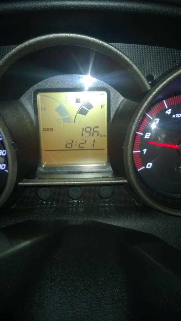

naranjita Publicado 20 de Enero del 2016 Compartir Publicado 20 de Enero del 2016 A mi se me ha apagado una vez en los pocos kilometros que llevo el que se haya apagado la pantalla pero lo que si que me ocurre todo el tiempo es que los colores salen gris y algunos segmentos de los numeros apagados (en la foto se puede ver). Tengo pendiente llevarla al taller. Saludos Enlace al comentario Compartir en otros sitios web More sharing options...
Rasaji Publicado 21 de Enero del 2016 Compartir Publicado 21 de Enero del 2016 Pues a mí me pasó igual, la primera semana de tenerla, encendió pero la pantalla no mostraba ninguna información . Después nunca más, no sé qué sería pero desde entonces ninguna incidencia. Saludos Enviado desde mi iPhone utilizando Tapatalk Enlace al comentario Compartir en otros sitios web More sharing options...
ashrambo Publicado 21 de Enero del 2016 Compartir Publicado 21 de Enero del 2016 A mi se me ha apagado una vez en los pocos kilometros que llevo el que se haya apagado la pantalla pero lo que si que me ocurre todo el tiempo es que los colores salen gris y algunos segmentos de los numeros apagados (en la foto se puede ver). Tengo pendiente llevarla al taller. Saludos a mi eso me paso cuando me quede sin bateria... no te dio codigo de error 06 tension de bateria... Enviado desde mi SM-G3815 mediante Tapatalk Enlace al comentario Compartir en otros sitios web More sharing options...
naranjita Publicado 22 de Enero del 2016 Compartir Publicado 22 de Enero del 2016 No. A mi no me ha salido ningun codigo. Saludos Enlace al comentario Compartir en otros sitios web More sharing options...
naranjita Publicado 12 de Febrero del 2016 Compartir Publicado 12 de Febrero del 2016 A mi se me ha apagado una vez en los pocos kilometros que llevo el que se haya apagado la pantalla pero lo que si que me ocurre todo el tiempo es que los colores salen gris y algunos segmentos de los numeros apagados (en la foto se puede ver). Tengo pendiente llevarla al taller. Saludos La solucion a mi problema ha sido cambiar cuadro cuentakilometros entero que estaba en garantia. La verdad que cuando me compre s una moto nueva y a la semana surge un problema asi,empezaron las dudas de si la decision fue acertada... Sin embargo, cuando el problema se resuelve facilmente tanto por parte de Kymco (ningun problema con la garantia) como por parte del taller TAD Motor (ningun problema en la revision y sustitucion de lal pieza), vuelves a pensar que la decision fue acertada y que simplemente ha sido un fallo sin mayor importancia. Gracias a Kymco y a Tad Motor por la eficiencia. Saludos Enlace al comentario Compartir en otros sitios web More sharing options...
