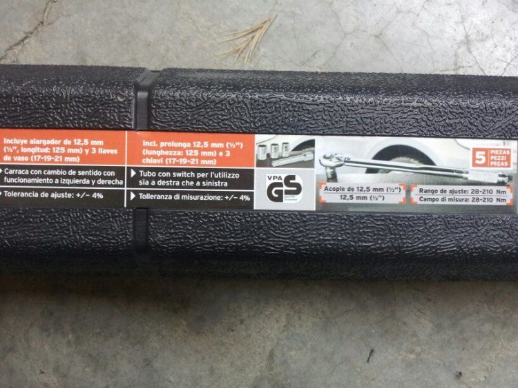

Happy Publicado 28 de Agosto del 2014 Autor Compartir Publicado 28 de Agosto del 2014 Gracias por la respuesta. Me da un poco de respeto el hacerlo, pero este fuin de semana creo que me decidiré. Si es una 17 o 19 las tengo porque me venian en la dinamometrica que compré de Lidl Los pares de apriete son de 93.1 N.m para el variador y de 54.0 N.m para el embrague, verdad? Lo que me da miedo es que al desmontar el conjunto la correa no vuelva a encajar bien y necesite cambiarla. Tiene 23000 km y ahora no tengo pasta para gastar en una correa. Respecto a la llave para quitar variador y embrague, ya me compre por 20 € en Motorscoot.es. Enlace al comentario Compartir en otros sitios web More sharing options...

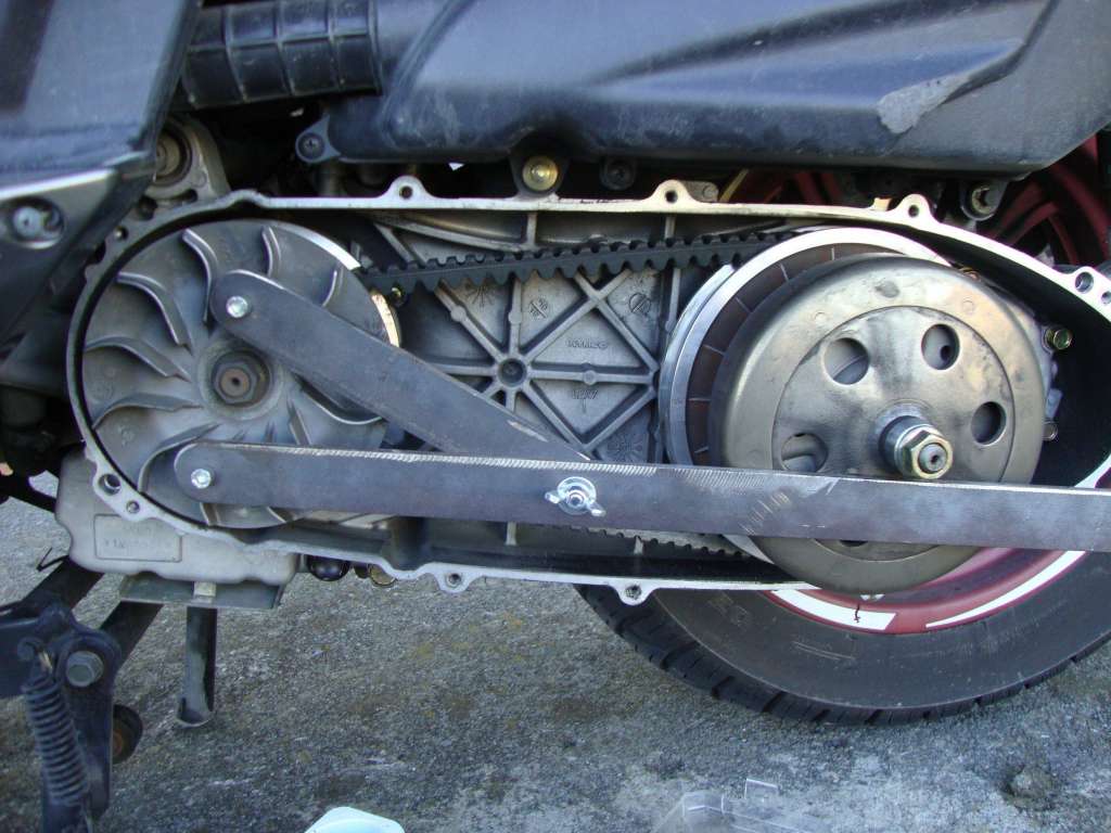

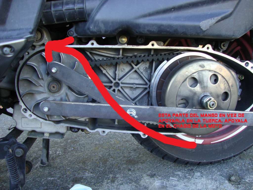

Mito Publicado 22 de Septiembre del 2014 Compartir Publicado 22 de Septiembre del 2014 Seguramente la tuerca del embrague te la apretaron con pistola neumática. Yo para aflojarla le pongo la llave bloqueadora con el mango que lo detenga una parte del chasis de la moto o en el caso de la SD creo que en la tuerca del variador se puede apoyar. Luego le pongo el vaso de 17" en la 125, en la 300 de 19" y con una barra hueca mas larga hago una palanca con mas fuerza y se afloja bien. saludos Enlace al comentario Compartir en otros sitios web More sharing options...

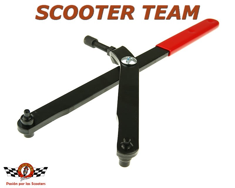

Happy Publicado 22 de Septiembre del 2014 Autor Compartir Publicado 22 de Septiembre del 2014 No me has entendido Mito. Yo he usado la llave bloqueadora del variador perfectamente, y he podido quitar el variador con toda normalidad. Ahora bien, para quitar el embrague tienes que bloquear la rueda trasera, porque sino gira libramente junto con la tuerca. La herramienta para el variador tiene las uñas demasiado cortas como para poder enganchar en el embrague. Ni frenando a saco con el freno trasero, eres capaz de bloquear la rueda trasera. Hay que bloquear la rueda trasera metiendo una barra gruesa entre los radios de la rueda trasera y que apoye en donde descansan los amortiguadores. Una vez así, llama al primo de Zumosol y metele un apreton. Como se vaya la llave, seguramente te tienen que reconstruir la mano. La solución creo que es, con el bloqueo de la barra comentado mas arriba y luego metiendole una pistola neumatica. Pero claro eso hay que pagarlo, y hay que llevarlo al taller. Y lo que yo queria era subirme el embrague a casa y lijarlo y limpiarlo como solo el padre de la criatura es capaz de hacer. Ya me entiendes. Para que le hagan fuas, fuas con un trapito en el taller, pues no me apetece darles el dinero. Tambien podría pedirles presupuesto por solo desaflojar la tuerca y luego llevarme la moto empujando hasta casa. Yo tengo dinamometrica y no habria problema para montarlo, pero fijate en el percal de volver empujando a casa. Enlace al comentario Compartir en otros sitios web More sharing options...
Carinoa Publicado 6 de Diciembre del 2014 Compartir Publicado 6 de Diciembre del 2014 Hola Happy! Leyendo este tema te cuento, que para desenroscar la tuerca del embrague NO es necesario bloquear la rueda trasera, con la misma herramienta que bloqueas el variador puedes bloquear el embrague directamente, usa los topes del lado contrario (los más gruesos), los ajustas a los agujeros de la campana del embrague y el mango de color rojo lo apoyas contra el suelo de tal manera que puedas hacer fuerza en el sentido contrario a las manecillas del reloj y se mantenga sin moverse la campana. La primera vez hay que hacer bastante fuerza, pero cuando la montes tú, aplica el par de apriete recomendado, me parece que tienes la llave dinamométrica de Lidl, es suficiente y verás que en próximas ocasiones ya no estará tan apretada esa tuerca. Saludos y que te sea útil esta idea. Enlace al comentario Compartir en otros sitios web More sharing options...
