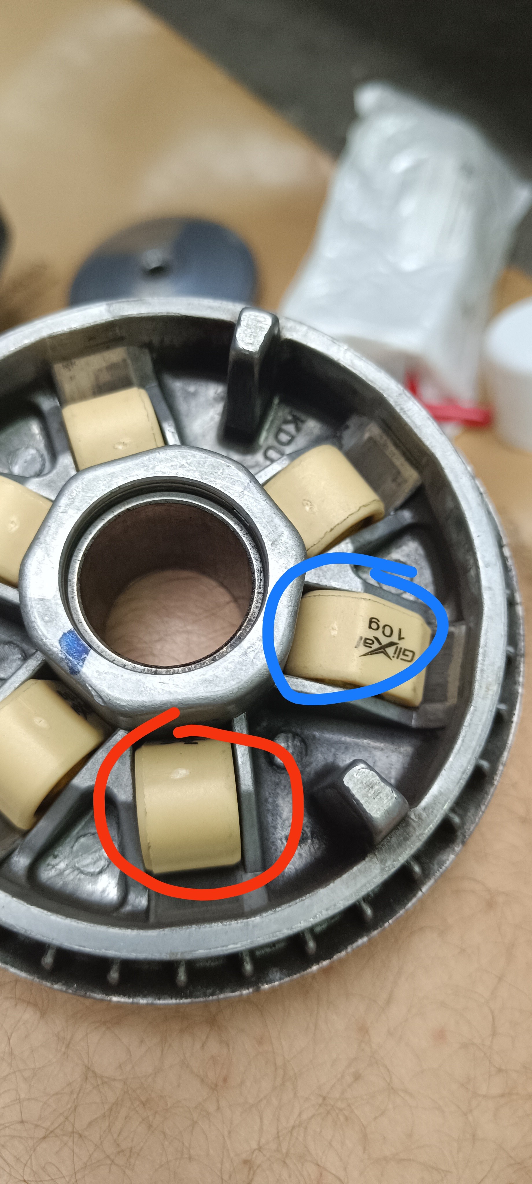

makizae Publicado 1 de Julio del 2025 Compartir Publicado 1 de Julio del 2025 Buenas tenía un tema con el mismo titulo hace mucho tiempo pero está cerrado y la verdad que no recuerdo exactamente como iban estos rodillos,dejo una foto a ver si alguien me puede aclarar la posición correcta el rojo o el azul o ninguno... Saludos Enlace al comentario Compartir en otros sitios web More sharing options...
Germi Publicado 2 de Julio del 2025 Compartir Publicado 2 de Julio del 2025 A abhang y Rogers les gusta esto Enlace al comentario Compartir en otros sitios web More sharing options...
