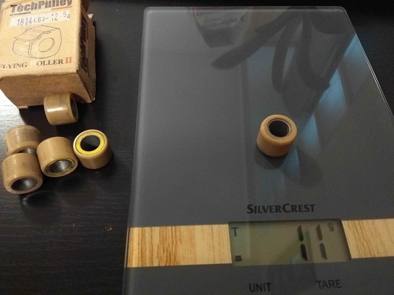

Arrandemar Publicado 12 Marzo Compartir Publicado 12 Marzo Os traigo un misterio que he descubierto recientemente y para el que no tengo respuesta, a ver si alguien me puede iluminar. Compre mi Agility en verano del 2020 (Euro4) y desde el primer día me quejé, de que el variador era terrible, que no aceleraba y que era como si siempre saliese en 2ª y cuando ibas con paquete, ya ni te cuento. Finalmente y después de leer mucho en el foro, acabé substituyendo los rodillos por unos Techpulley de 12,5gr. ya que según la información que corría por el foro, los originales en esa edición de Agility eran de 13gr. (en cada edición ha habido cambios) Hasta aquí todo correcto, los compré, mi mecánico me hizo el cambio y a partir de ese momento el cambio fue muy, muy bueno. La sensación de que la moto tenía dos marchas desapareció y aunque no revolucionaba espectacularmente, ahora subía de una forma proporcional y alegre, con y sin paquete y seguía manteniendo la velocidad punta (120km de marcador, cuesta abajo y gas fondo) También he de decir, que siempre me quedé con la curiosidad de haber puesto los Techpulley de 12gr. después de ver lo bien que le habían sentado los de 12,5gr. ya que esa bajada no era muy drástica y le podía dar un plus de aceleración y alegría. Y aquí viene, cuando hace poco encuentro por casa los rodillos originales y se me ocurre pesarlos y jodeeeeeeeerrrrr con la sorpresa, todos ellos son de 11gr.!!!!!!!!!!!!!! Ya sé que me diréis que la báscula estaría mal, pero cuando pesas de uno en uno y no hay ni un gramo de diferencia y cuando pruebas con una segunda báscula y el resultado es el mismo, no hay fallo que valga……… Conozco perfectamente la teoría y funcionamiento de un variador, lo cual hace que no tenga explicación ni lógica alguna lo ocurrido. ¿COMO PUEDE ACELERAR MÁS Y MEJOR CON MAYOR PESO DE RODILLOS???????????? Necesito que alguien con más conocimientos en el tema me pueda dar una explicación coherente antes de que me explote la cabeza. Evidentemente, voy a proceder a pedir los de 12gr. Techpulley a ver qué maravillas pasan. Gracias a todos los que hayan leído este testamento y a los que aporten algo de luz. Enlace al comentario Compartir en otros sitios web More sharing options...

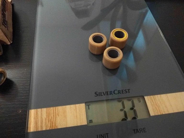

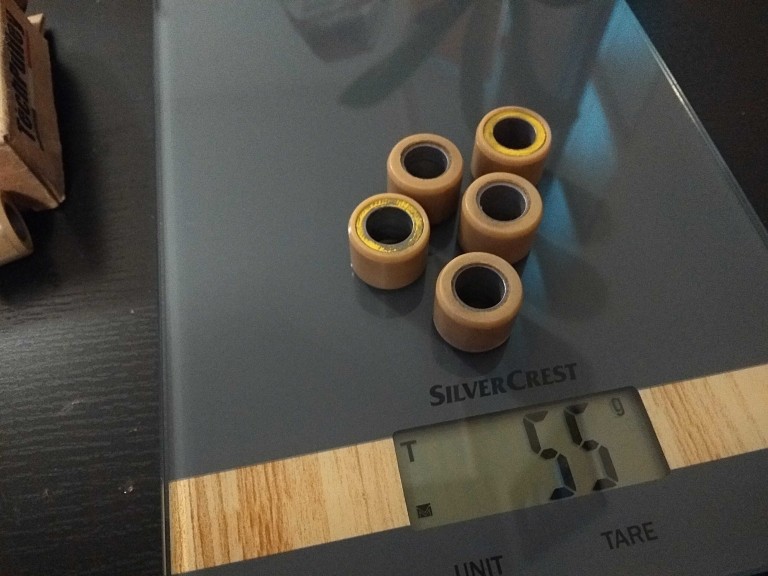

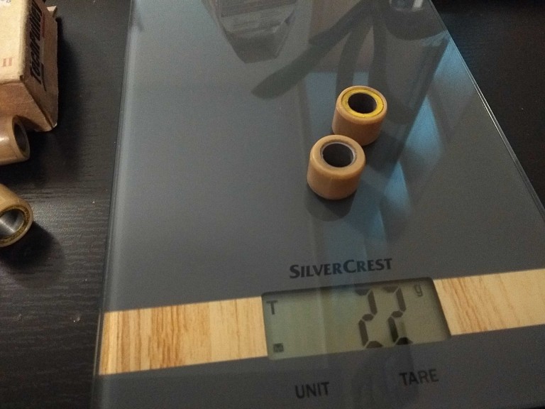

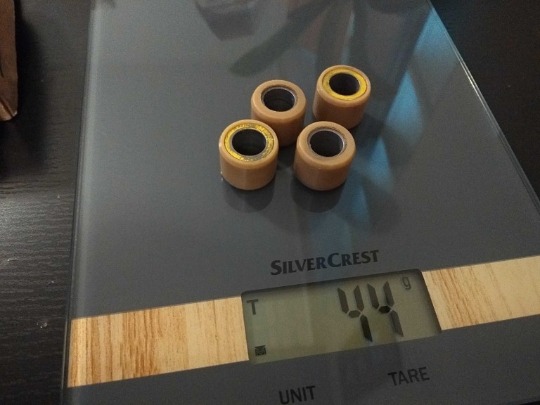

Germi Publicado 21 Marzo Compartir Publicado 21 Marzo Y no podría ser que los de 12.5 que has puesto de techpulley pesen en realidad 11 g. por ejemplo. Los has pesado antes de ponerlos ??? Yo llevo de 9 gramos del Ali de los cilíndricos y me gusta como va. Podría ser que la casa kymco y todos diéramos por hecho que originalmente eran de 13 g. hasta que alguien los ha pesado y voila son de 11g. Enlace al comentario Compartir en otros sitios web More sharing options...
Arrandemar Publicado 22 Marzo Autor Compartir Publicado 22 Marzo hace 14 horas, Germi dijo: Y no podría ser que los de 12.5 que has puesto de techpulley pesen en realidad 11 g. por ejemplo. Los has pesado antes de ponerlos ??? Yo llevo de 9 gramos del Ali de los cilíndricos y me gusta como va. Podría ser que la casa kymco y todos diéramos por hecho que originalmente eran de 13 g. hasta que alguien los ha pesado y voila son de 11g. JAJAJA pues eso sería una explicación cojonuda, pero no podremos saberla hasta que el mecánico no me desmonte el variador, cosa que será dentro de poco. De todos modos, si miras la primera foto sale la cajita de los techpulley y lleva marcado que son de 12,5gr. Ese misterio lo desvelaré en cuanto me lo desmonte 😉 Enlace al comentario Compartir en otros sitios web More sharing options...

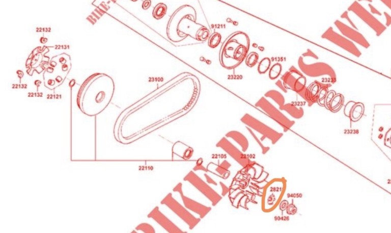

Knt Publicado 22 Marzo Compartir Publicado 22 Marzo Hola. yo he comprado los koso de AliExpress poligonales de 11 gramos. también voy a probar los muelles koso de 2000rpm para el embrague y también he pedido unas arandelas para poner en el variador. La semana que viene los monto en una city 125 de 2010. lo único que me he dado cuenta de que metiendo la arandela de 2mm en el variador… ¿no quedará muy poco rascada la tuerca del variador? Bueno más que la tuerca la “arandela” estriada que engancha en el cigüeñal creo que debe de quedar muy muy justa Enlace al comentario Compartir en otros sitios web More sharing options...
Knt Publicado 22 Marzo Compartir Publicado 22 Marzo A esta me refiero. Enlace al comentario Compartir en otros sitios web More sharing options...
Makinito Publicado 22 Marzo Compartir Publicado 22 Marzo Buenas, si tu kymco es la de 2010, quizás no le venga bien esa arandela. Esa arandela se le pone a las euro 4 pq llevan mucho desarrollo, pero a la tuya es probable que pierdas mucha velocidad. Si de todas formas decides probar, en las euro 4 con esa arandela no había problema con la rosca, la tuerca quedaba justo en el final de la rosca. Enlace al comentario Compartir en otros sitios web More sharing options...
Makinito Publicado 22 Marzo Compartir Publicado 22 Marzo Releyendo tu post, y fijándome en el despiece q comentabas, no había entendido la pregunta. Esa tuerca estriada es la de la pata de arranque no? Eso no lo lleva la euro 4 q es inyección. Por lo que no sé como quedará en la tuya. Si ves que queda poco engranada pues... yo no la pondría, o evitaría usar la pata de arranque. A Mito le gusta esto Enlace al comentario Compartir en otros sitios web More sharing options...
