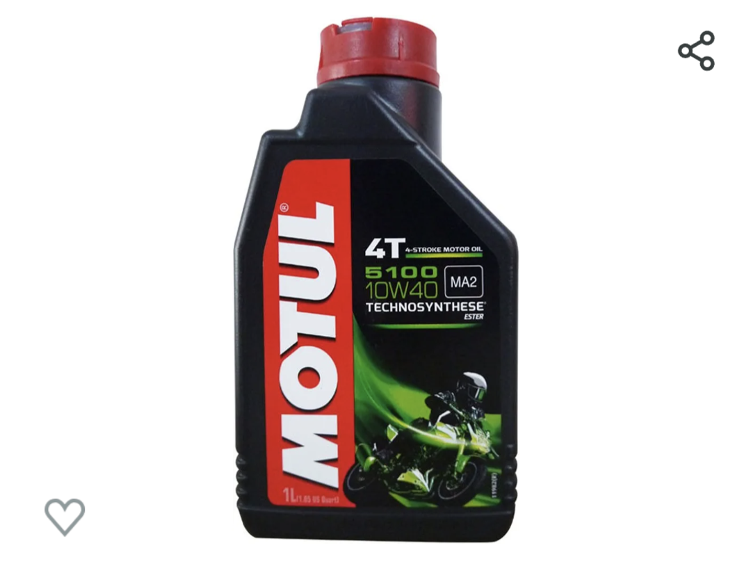

rafaeh78 Publicado 13 de Octubre del 2023 Compartir Publicado 13 de Octubre del 2023 Hola de nuevo chicos ,,vuelvo a estar por aquí con una duda que me a surgido ahora mismo al ir a cambiar aceite filtros y bujía que ya tengo todo comprado. Como sabéis compré .otro Segundamano hace 5 meses el vendedor me regaló aceite que le quedaba y ahí mi duda,resulta que me pongo a investigar y ese aceite en teoría no es adecuado ,en un motul 5100 10w40 pero e leído por aquí comentarios que no usar par esta moto scooter aceites bajo las siglas JASO y mirar bien especificaciones SAE API etc y me acabo de liar ,este aceite que tengo pone que es JASO o lo que sea eso ,entiendo de coches ,de motos todavi no mucho ,. Porfavor me ayudáis ?que aceite compro ?lo que teng9 claro creo es que lo quiero 5w40 para una mejor lubricación en frio nada más arrancar. M gracias y espero haberme explicado bien,si no es así perdón Enlace al comentario Compartir en otros sitios web More sharing options...
HowCool Publicado 13 de Octubre del 2023 Compartir Publicado 13 de Octubre del 2023 (editado) Tal como yo lo veo, la norma JASO está hecha para las motos que llevan embrague bañado en aceite, lo que hace que necesiten forzosamente este aceite especial (JASO) para que el embrague no patine ni se quede pegado. El embrague de tu moto es seco, es decir sin aceite, con lo cual te da igual que sea JASO o no. No obstante, no siendo yo un profesional de la mecánica, mejor espera que alguien mas experimentado te lo confirme. Lo que si parece es que ese aceite no es 100% sintético, sino que es mezcla. Yo a mi Kymco 350 le hecho 100% sintético. Editado 13 de Octubre del 2023 por HowCool Enlace al comentario Compartir en otros sitios web More sharing options...
Pepe444 Publicado 14 de Octubre del 2023 Compartir Publicado 14 de Octubre del 2023 Menudo kakao con lo del aceite Al todo esta basado en suposiciones No hay una informacion clara sobre el ma el mb o el ma,1,2 respecto al embrague en seco Yo ahora llevo castrol 5w40 scooter Y anteriormente 7100 10w40 ma2 un aceite mucho mas redondo y con menos ruidos que el castrol pero tambien mas lento es decir mas esfuerzo del motor Intento entender que mayor indice de viscosidad? mas liquado hablamos en caliente No me cuadra el castrol en caliente es mas espeso que el 7100 en caliente No entiendo nada jajjaa Enlace al comentario Compartir en otros sitios web More sharing options...

Rogers Publicado 14 de Octubre del 2023 Compartir Publicado 14 de Octubre del 2023 En 13/10/2023 a las 18:16, rafaeh78 dijo: Hola de nuevo chicos ,,vuelvo a estar por aquí con una duda que me a surgido ahora mismo al ir a cambiar aceite filtros y bujía que ya tengo todo comprado. Como sabéis compré .otro Segundamano hace 5 meses el vendedor me regaló aceite que le quedaba y ahí mi duda,resulta que me pongo a investigar y ese aceite en teoría no es adecuado ,en un motul 5100 10w40 pero e leído por aquí comentarios que no usar par esta moto scooter aceites bajo las siglas JASO y mirar bien especificaciones SAE API etc y me acabo de liar ,este aceite que tengo pone que es JASO o lo que sea eso ,entiendo de coches ,de motos todavi no mucho ,. Porfavor me ayudáis ?que aceite compro ?lo que teng9 claro creo es que lo quiero 5w40 para una mejor lubricación en frio nada más arrancar. M gracias y espero haberme explicado bien,si no es así perdón Le puedes echar ese Motul 5100 sin el más minimo problema. Enlace al comentario Compartir en otros sitios web More sharing options...
