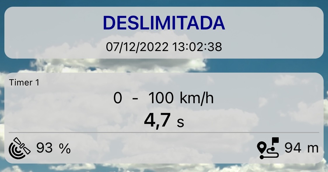

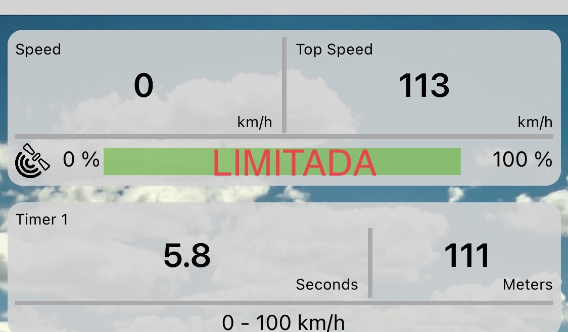

SkolgeaR Publicado 8 de Diciembre del 2022 Compartir Publicado 8 de Diciembre del 2022 (editado) Buenas a tod@s, aprovechando que iba a cambiar la ECU de la moto (tenía la limitada para A2) por una deslimitada, hice alguna prueba de aceleración a modo de curiosidad, simplemente por compararlas. Fueron pruebas rápidas y con pocas repeticiones, aquí solo pongo la mínima de cada una. La moto en ambos casos lleva: -Linea completa Arrow no Catalizada -Filtro Alto flujo DNA -Variador Polini Evolution -Rodillos Polini 13gr. -Aceite en linea 6 de varilla en frio. -Neumáticos Batlax SC2 Para las mediciones se usó la aplicación GPS Race Timer de iOS. Similar a la Drag Race de Android. Cabe decir que por tanto las mediciones son de 0-100 Kmh de GPS, tiempos y velocidades reales, si tenemos en cuenta los 100 Kmh de marcador los tiempos son bastante inferiores. Haceros una idea que cuando la App GPS indica 100 Km/H la moto fácil ya está en los 110-115. Con centralita ECU limitada 5,8 segundos Con centralita ECU normal 4,7 segundos Recordar que son lanzadas GPS, quiero pensar que es como si hiciera realmente un 0 a 110 de marcador. Algún día me gustaría comprobar los tiempos 0-100 de marcador, jejeje. Pd. La medicion de la limitada es posible que sea un par de décimas menos, posiblemente 5,6. Tenia más lanzadas pero perdí datos de la App, y si no recuerdo mal esa de 5,8 fué una que patinó infimamente la rueda. Bueno, pues ahí lo dejo a modo de curiosidad simplemente. Añado lanzadas con RB Easy en configuracion trimmers 6 +3 Bajamos a 4,3 con ella montada. Editado 15 de Diciembre del 2022 por SkolgeaR A Tiritos, Wilhelm, javi70 y 1 otro les gusta esto Enlace al comentario Compartir en otros sitios web More sharing options...

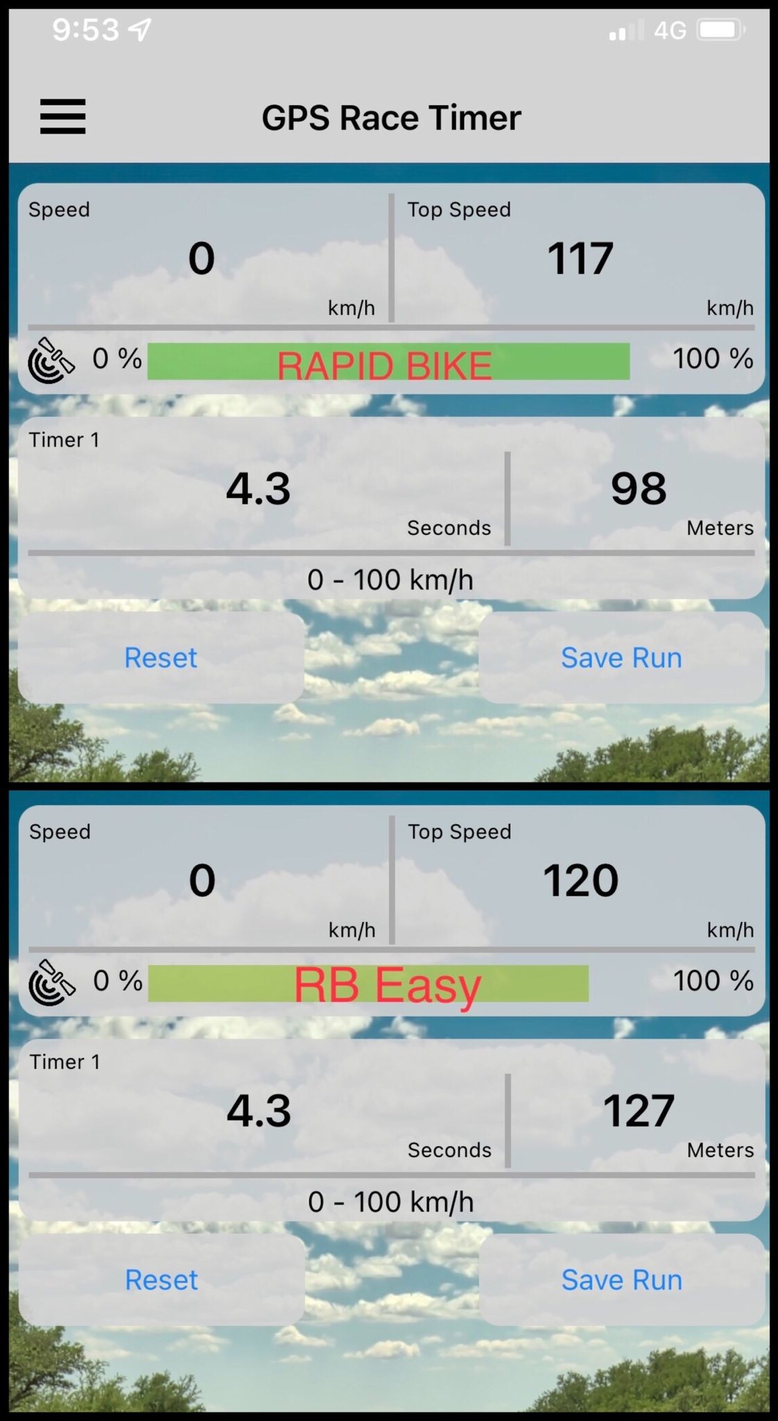

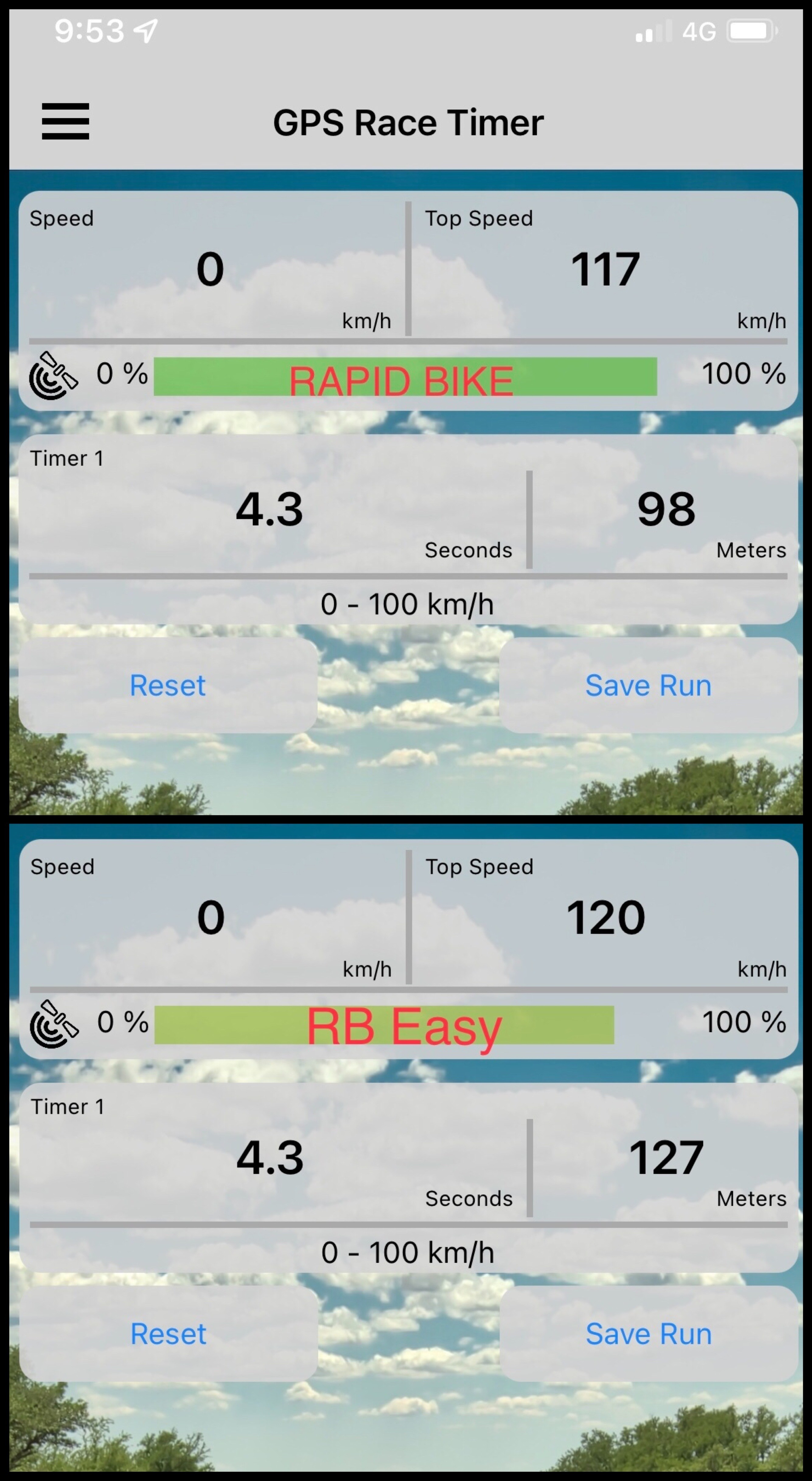

SkolgeaR Publicado 15 de Diciembre del 2022 Autor Compartir Publicado 15 de Diciembre del 2022 Añado un par de lanzadas más con la Rapid Bike Easy montada. Trimmers en 6 +3 Bajamos de 4,7 a 4,3 para el 0-100 Kmh de GPS (no de marcador). Es un pequeño plus. A Wilhelm le gusta esto Enlace al comentario Compartir en otros sitios web More sharing options...
