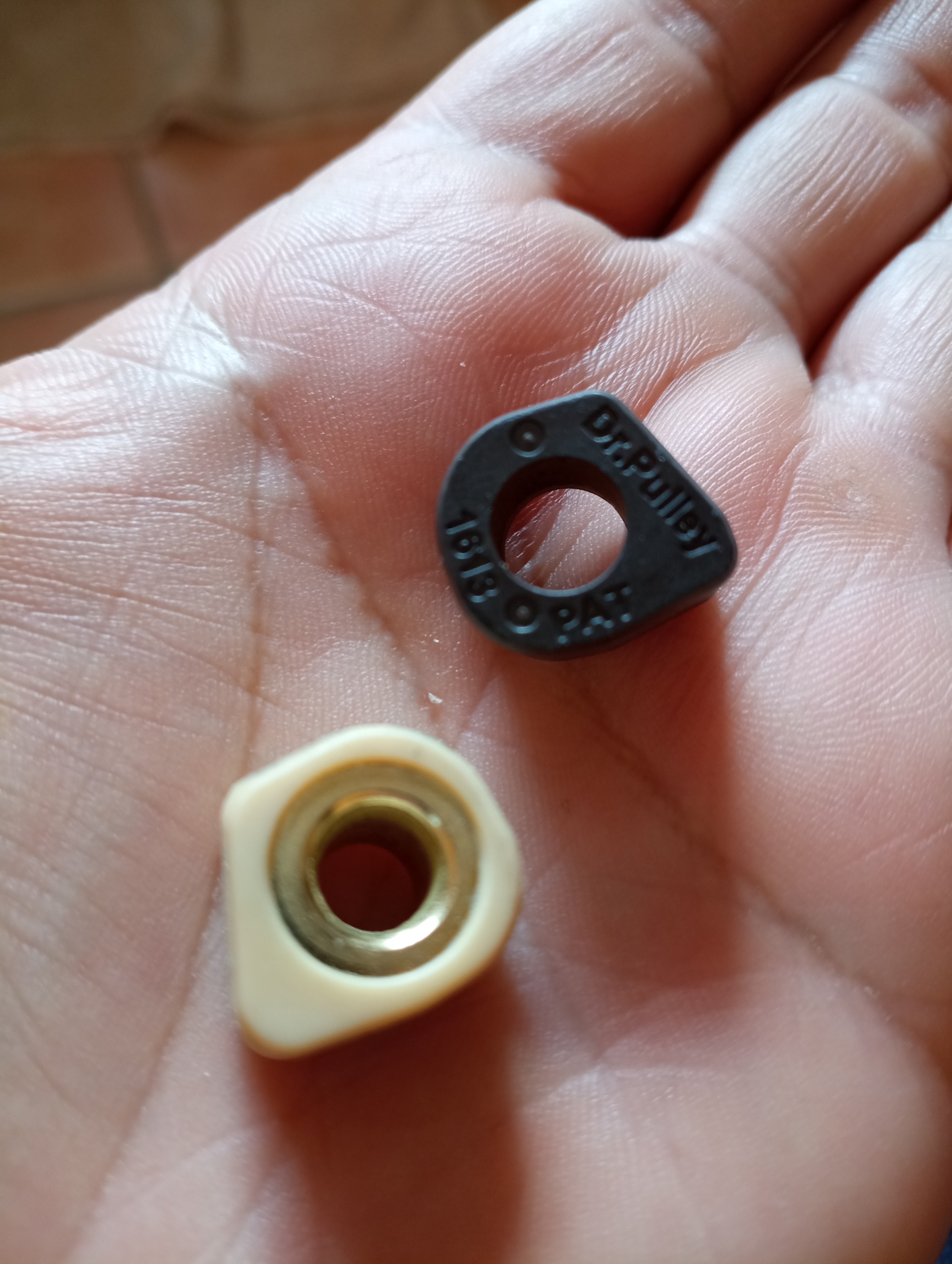

Buenas, ya me llegaron los rodillos que vi en AliExpress ,copia idéntica a los Dr pulley por 3 e ,los e pesado y son de 10 gr...pero los pongo con variador malossi y ...le cuesta un poco más llegar a 40 ...pero a partir de hay se disparan las revoluciones y voy a 60 y las revoluciones pasan de largo las 10.000 ...alguien me podría decir por qué pasa esto? Se supone que con rodillos más pesados tarda algo más en llegar a las revoluciones máximas un saludo

Buenas,
No indicas en qué modelo has montado los rodillos. En la mía, por ejemplo serían muy ligeros y por efecto del muelle de contraste de serie que está diseñado para trabajar con rodillos más pesados, ocurriría lo que a ti te pasa: el motor va muy revolucionado desde bajas velocidades.
Por otro lado, cuando dices que le cuesta coger velocidad hasta 40Km/h, tampoco dices con qué lo comparas. Los rodillos poligonales tipo Dr. Pulley, mejoran la aceleración desde parado en comparación con los rodillos redondos. ¿Estás seguro de que los has montado correctamente?
Saludos,
hace 2 horas, David torres lorenzo dijo:
El Dr pulley es de 8 gr y la copia china de 10gr,que al poneros de 10 gr se disparan las revoluciones a partir de 40 y a 60 pasaban de 10.000
Ya está solucionado...me equivoqué de bulón y puse el del bulo. Original al malossi y así paso...🤦
En mi caso no,por eso me confundí de bulón,ya que son casi idénticos,ahora voy con rodillos Dr pulley 3 de 9 gr y 3 de 8 gr ,que es como si llevara los 6 de 8,5 gramos y me gusta como va , tengo que probar a ponerle el muelle blanco y estaba pensando en ponerle un carburador del 17,5 como lo veis? Un saludo
