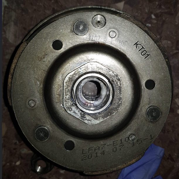

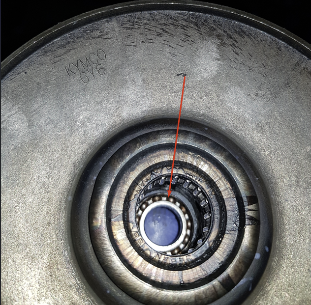

nyasko Publicado 3 de Noviembre del 2022 Autor Compartir Publicado 3 de Noviembre del 2022 (editado) Buenas! os cuento un poquito por encima que he estado toda esta semana revisando la moto... El embrague que llevo montado esta destruido, los rodamientos de bolas de la semipolea (que no el rodamiento de agujas) hacen ruido, como metálico, aquí os muestro una foto lo he llenado de grasa de litio a ver si mejora el ruido, pero ya os digo que esta mañana no ha mejorado nada.... Embrague original También os comento que compre un embrague de segunda mano ( a muy buen precio la verdad....pero sin la campana, error) y cuando lo he ido a montar, la campana no cabe en el embrague, las zapatas quedan muy para afuera.... https://imgur.com/KDQl2IS https://imgur.com/OJuTvkZ así que eso os puedo contar hoy 😄 Un saludo! Editado 3 de Noviembre del 2022 por nyasko A Tiritos le gusta esto Enlace al comentario Compartir en otros sitios web More sharing options...
Tiritos Publicado 3 de Noviembre del 2022 Compartir Publicado 3 de Noviembre del 2022 En 29/10/2022 a las 14:14, nyasko dijo: Buenas!! Pues os comento la situacion , la superdink 125e3 ya tiene 117.000km(le hago muy poco trayecto, unos 10km al dia callejeando) y hace unos meses partio la correa de transmision. Es cierto que este mantenimiento lo estaba alargando pero bueno.... cambio de correa, le puse unos rodillos de 11,8g y la moto genial, salvo un ruido de rozadura que hace el embrague en parado. Además de esto ultimo, tambien me pasa que suena la rueda como un sonido metalico (He visto casos en el foro, a la mayoria se le ha solucionado con un cambio de rodamientos del embrague). A esta conclusion he llegado despues de cambiar el liquido de transmision 2 veces y salir en perfecto estado... Tambien he visto (el anterior dueño llevaba todos los mantenimientos en un excel que me entrego con la moto) que nunca ha cambiado el embrague completo(Me refiero a todo el conjunto, solo se limitaba a lijar y cambiar las zapatas si estaban mal), y creo que teniendo los kilometros que tiene, no me importaria cambiarlo. Ayer meti mano a la moto, esos 2 rodamientos no estaban montados, asi que visto el percal, los he comprado del tiron, a ver cuando llegan... Me sorprende que lleve 7.000m sin estos rodamientos... La moto salvo el ruido que hace en parado, va bien, y no tiene sonidos extraños. ¿Voy bien encaminado? No me importa cambiarle lo que necesite, y si lo puedo hacer yo mejor, que tengo un Vectra GT del 89 que mantengo y no me da miedo nada 🤣 Muchas gracias! P.D: Si teneis algunas webs fiables y de referencia para los recambios, os lo agradeceria😃 Esos rodamientos seguro que se han destruido hace mucho tiempo, y funciona porque solo tienen que girar cuando el motor esta al ralentí, ya que al no estar acoplado el embrague gira la maza de embrague sobre esos rodamientos en el eje y cuando acopla el embrague gira todo el conjunto solidario al eje de transmisión y esos rodamientos no hacen nada. Si está con el caballete y no hay rodamientos, se pone a girar todo el eje con la campana como si estuviera embragado y gira la rueda. Si frenamos la rueda o está la rueda en el suelo y el motor al ralentí al no haber rodamientos hace mucho ruido al obligar a girar la maza de embrague sobre el eje. Al acoplar el embrague, la correa hace girar a todo el conjunto ( eje interior y exterior) como un solo eje, y los rodamientos no trabajan. Siento repetirme pero aún así igual cuesta entenderlo. Un saludo Enlace al comentario Compartir en otros sitios web More sharing options...
nyasko Publicado 3 de Noviembre del 2022 Autor Compartir Publicado 3 de Noviembre del 2022 hace 2 minutos, Tiritos dijo: Esos rodamientos seguro que se han destruido hace mucho tiempo, y funciona porque solo tienen que girar cuando el motor esta al ralentí, ya que al no estar acoplado el embrague gira la maza de embrague sobre esos rodamientos en el eje y cuando acopla el embrague gira todo el conjunto solidario al eje de transmisión y esos rodamientos no hacen nada. Si está con el caballete y no hay rodamientos, se pone a girar todo el eje con la campana como si estuviera embragado y gira la rueda. Si frenamos la rueda o está la rueda en el suelo y el motor al ralentí al no haber rodamientos hace mucho ruido al obligar a girar la maza de embrague sobre el eje. Al acoplar el embrague, la correa hace girar a todo el conjunto ( eje interior y exterior) como un solo eje, y los rodamientos no trabajan. Siento repetirme pero aún así igual cuesta entenderlo. Un saludo Para nada, te he entendido perfectamente. Al desmontar el embrague ayer con calma, luz y unas fotos, lo entendí todo. Además, me dio para ver que las zapatas están fatal y cambiaré todo el conjunto. El embrague que he comprado no es compatible con la campana que tenía la moto(original), así que tendré que medir la campana y buscar alternativas.... Gracias! A Tiritos le gusta esto Enlace al comentario Compartir en otros sitios web More sharing options...

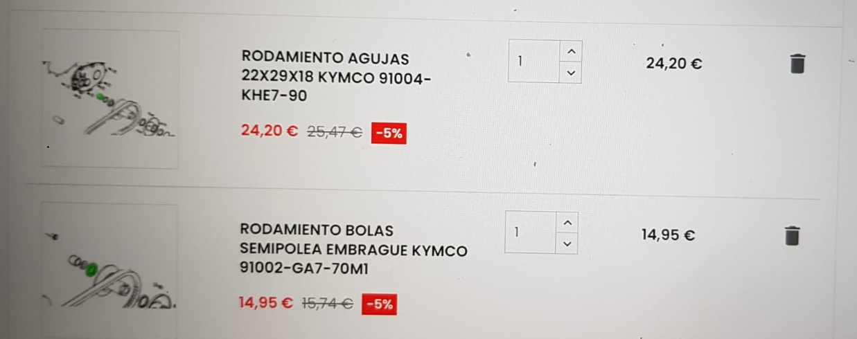

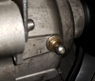

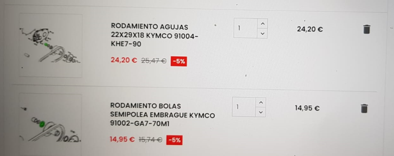

nyasko Publicado 6 de Noviembre del 2022 Autor Compartir Publicado 6 de Noviembre del 2022 Buenas! Pues va bastante mejor, la he hecho 50 km y ya coge 110-120 hasta que..... Llegando al garaje, he visto que manchaba la rueda de aceite por la parte del embrague.... Y esta mañana con luz, el tornillo de vaciado ha desaparecido....así que mañana a currar en autobús ..... He visto que son tornillos m8x12. Tengo unos tornillos del vectra que pueden valer.... Pero no soy capaz de encontrarlos en la pagina web de recambios kymco.... Seguro que estoy haciendo algo mal.... A Tiritos le gusta esto Enlace al comentario Compartir en otros sitios web More sharing options...
nyasko Publicado 6 de Noviembre del 2022 Autor Compartir Publicado 6 de Noviembre del 2022 Enlace al comentario Compartir en otros sitios web More sharing options...
Tiritos Publicado 7 de Noviembre del 2022 Compartir Publicado 7 de Noviembre del 2022 hace 16 horas, nyasko dijo: Buenas! Pues va bastante mejor, la he hecho 50 km y ya coge 110-120 hasta que..... Llegando al garaje, he visto que manchaba la rueda de aceite por la parte del embrague.... Y esta mañana con luz, el tornillo de vaciado ha desaparecido....así que mañana a currar en autobús ..... He visto que son tornillos m8x12. Tengo unos tornillos del vectra que pueden valer.... Pero no soy capaz de encontrarlos en la pagina web de recambios kymco.... Seguro que estoy haciendo algo mal.... Normalmente los tornillos de automoción son de rosca fina, y los que venden en ferreterías son de rosca estándar, en este caso M-8-125 x 12 y M-8-100 x12 (el de 8-100x12 es de rosca fina). Saludos A Mito le gusta esto Enlace al comentario Compartir en otros sitios web More sharing options...
nyasko Publicado 7 de Noviembre del 2022 Autor Compartir Publicado 7 de Noviembre del 2022 hace 44 minutos, Tiritos dijo: Normalmente los tornillos de automoción son de rosca fina, y los que venden en ferreterías son de rosca estándar, en este caso M-8-125 x 12 y M-8-100 x12 (el de 8-100x12 es de rosca fina). Saludos Muchas gracias por toda la ayuda Tiritos! 🙂 A Tiritos le gusta esto Enlace al comentario Compartir en otros sitios web More sharing options...
