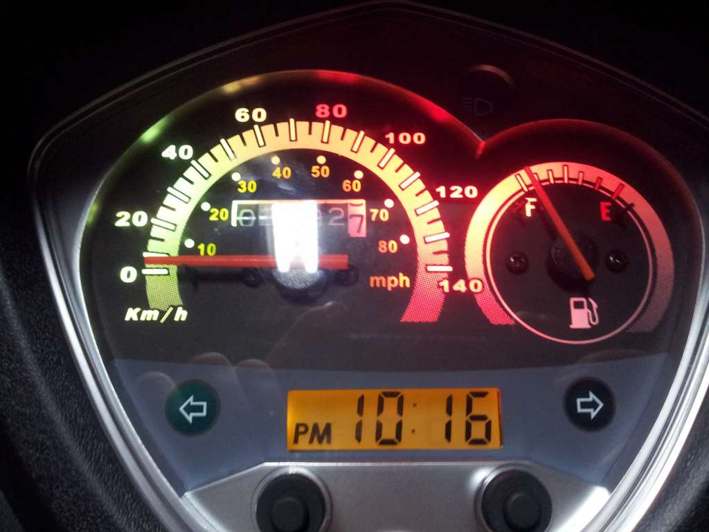

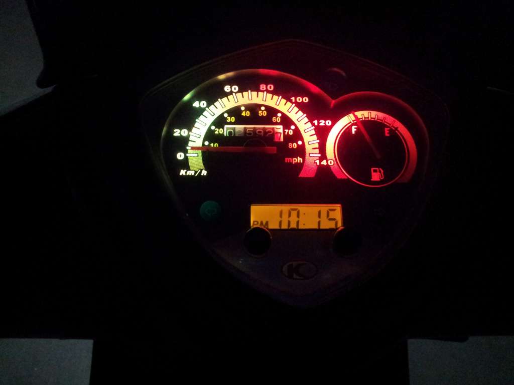

carabusino Publicado 17 de Noviembre del 2013 Compartir Publicado 17 de Noviembre del 2013 hola para cambiar las luces e la agility city . tienes que desmontar el cuadro. los 4 tornillos de estrella (2 a cada lado ) quitas los espejos y con paciencia sale la carcasa del cuadro. Lleva 2 lamparas de 5 vatios sin casquillo. yo le e puesto una de color verde y otra roja,pero bueno eso ya a gusto un saludo Enlace al comentario Compartir en otros sitios web More sharing options...

XdaDevolupers Publicado 23 de Julio del 2014 Compartir Publicado 23 de Julio del 2014 Yo tengo leds azules y queda de lujo...Saludos Enlace al comentario Compartir en otros sitios web More sharing options...

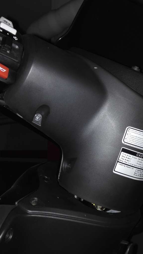

Jorge_sic9pm Publicado 14 de Noviembre del 2015 Compartir Publicado 14 de Noviembre del 2015 Os referís a estos cuatro tornillos? Porque he quitado los dos de cada lado y no sale el cuadro. Habrá que quitar los cuatro de la visera? Si es así, ¿como se quitan? Porque no tienen rosca y parece que llevan una tapa de plástico que no puedo quitar. Enlace al comentario Compartir en otros sitios web More sharing options...

Daniel.san.agility Publicado 22 de Enero del 2016 Compartir Publicado 22 de Enero del 2016 Para quitar la tapa lisa esa que dices que lleva los 4 tornillos de plástico has de apretar en medio de los tornillo/grapas y se sueltan. Enlace al comentario Compartir en otros sitios web More sharing options...

Germi Publicado 1 de Agosto del 2020 Compartir Publicado 1 de Agosto del 2020 La visera lleva cuatro grapas, que no son tornillos, y se quitan haciedo presion en el centro ( si te fijas es como una diana ) hacia abajo con un punzon, destornillador ,o algo similar hasta que se hunde el centro y sale la grapa, para montarlo al reves. Es muy facil pero si no sabes como se hace una montaña. No se rompe dale sin miedo. Suerte ya nos cuentas. Enlace al comentario Compartir en otros sitios web More sharing options...
pietrovfr Publicado 10 de Octubre del 2020 Compartir Publicado 10 de Octubre del 2020 Aunque este hilo lleva un tiempo parado considero necesario aclarar, que una vez quitados los tornillos parece que no se puede desmontar. Lo que faltaba y me costó encontrar es que la parte blanca de la carcasa se encaja en la parte negra, yo lo he ahuecado con un destornillador y después de esto la parte negra sale sin más y a la blanca le quedan otros dos tornillos más a la araña del cuadro. Enlace al comentario Compartir en otros sitios web More sharing options...
