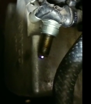

neuraman Publicado 12 de Septiembre del 2022 Autor Compartir Publicado 12 de Septiembre del 2022 (editado) Y sigo!!! He hecho lo que decía el amigo para desahogar el cilindro, y bujía nueva... .nada. Las valvulas estaban bastante bien, las de admisión un poco más abiertas de lo que debe. aún así les he hecho reglaje... y no arranca. Maána voy a por la bobina. Y continúo con la historia. Editado 12 de Septiembre del 2022 por neuraman Enlace al comentario Compartir en otros sitios web More sharing options...

Tiritos Publicado 12 de Septiembre del 2022 Compartir Publicado 12 de Septiembre del 2022 Hola @neuraman De todas las pruebas que has hecho y según explicas, parece que todo se decanta hacia la bobina, pero... Las dudas es que dices que la bujía da chispa, y si falla la bobina falla la chispa. Es cierto que cuando una bobina está mal, da fallos aleatorios, ahora arranca, ahora no, pero cuando no arranca es porque no da chispa. Hay otra cosa que no has mirado (creo) y es el motor de arranque. .dices que gira, pero si lo hace a bajas revoluciones, el motor no arranca. A veces, por desgastes mecánicos el rotor del arranque va duro y absorbe toda la energía de la batería en su propio giro. Yo te recomiendo desmontarlo y probarlo en vacío y si se puede aligerarlo con aflojalotodo en el casquillo del eje del piñón, que es donde únicamente vas a tener acceso, ya que estos motores chinos no son desmontables ( tampoco son muy caros los piratas). El estator y el regulador yo tambien los descartaría, pues sin generación de carga hacia la batería con la batería cargada debería haber arrancado igual. Un saludo y suerte A lord486 le gusta esto Enlace al comentario Compartir en otros sitios web More sharing options...
