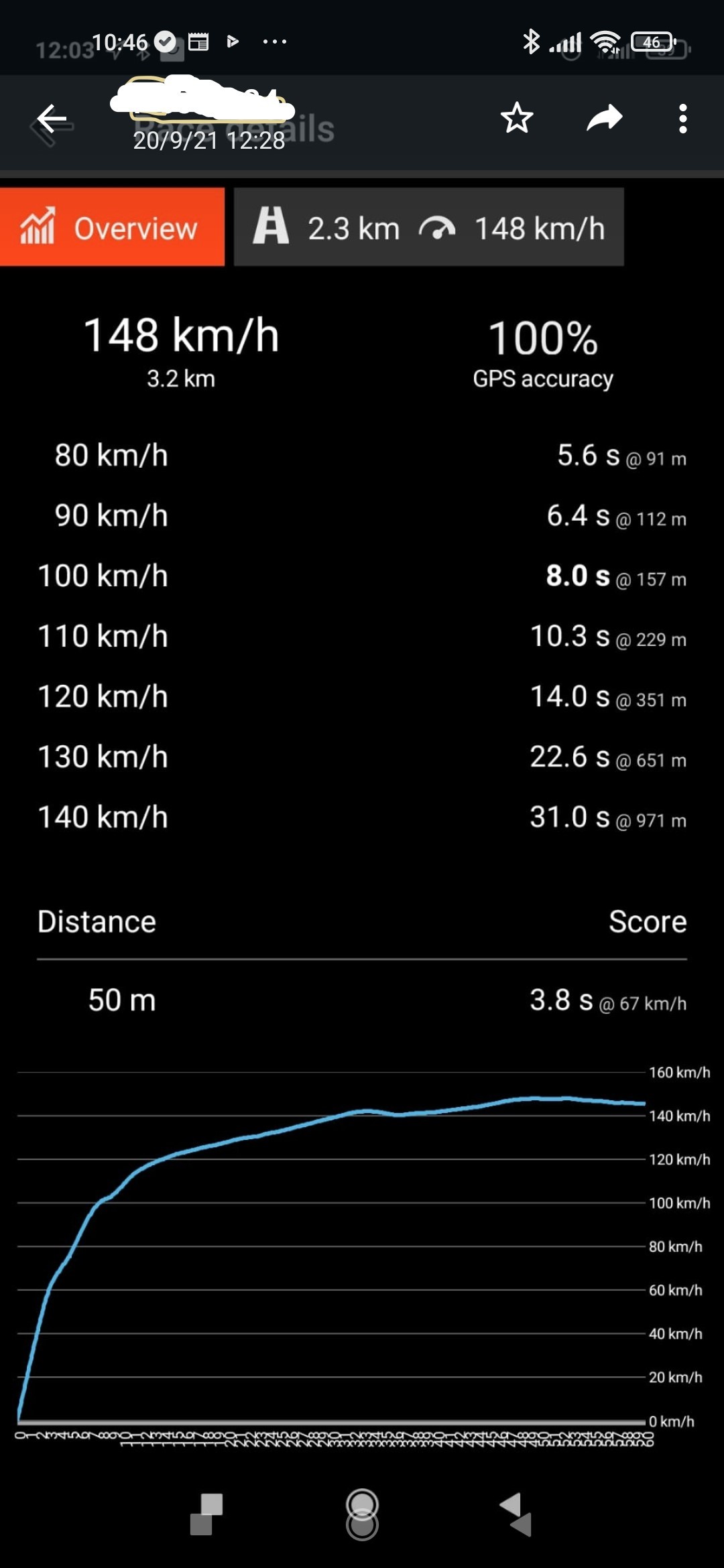

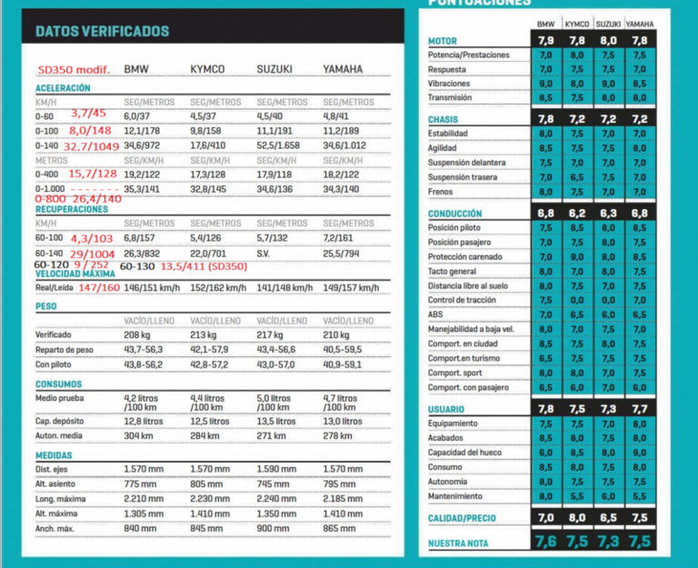

Tiritos Publicado 27 de Agosto del 2022 Compartir Publicado 27 de Agosto del 2022 (editado) En 25/8/2022 a las 23:44, vincent2167 dijo: Sé que esto no forma parte de la pregunta original, pero tengo un variador polini en mi Xciting S400 (2019, EURO4). (La compré de segunda mano con 10.000 km y me acabo de enterar hace unos días que le pusieron un variador polini en la revisión de los 20.000 km). Aquí tienes un vídeo que grabé de un 0-80 km/h para que te hagas una idea de la aceleración en la salida: https://www.youtube.com/watch?v=2tZ7A_Cm3v0 (Estoy utilizando una herramienta de traducción automática, así que espero que lo que he escrito tenga sentido.) hace 1 hora, vincent2167 dijo: Aquí hay un nuevo vídeo de 0 a 100 km/h con el variador Polini: Esa aceleración es muy buena para ese modelo, de 0 a 80 en 5,5 segundos aprox. y de 0 a 100 en 10 segundos. Se asemeja bastante a los datos que daba la prensa del motor con el motor de serie, pero ya se sabe que esos datos están ajustados a muchas pruebas eligiendo la mejor. Lo difícil en ese modelo es que supere de serie la barrera de los150km/h reales, la aceleración de origen es muy buena para el peso de la moto. Saludos Editado 27 de Agosto del 2022 por Tiritos Enlace al comentario Compartir en otros sitios web More sharing options...

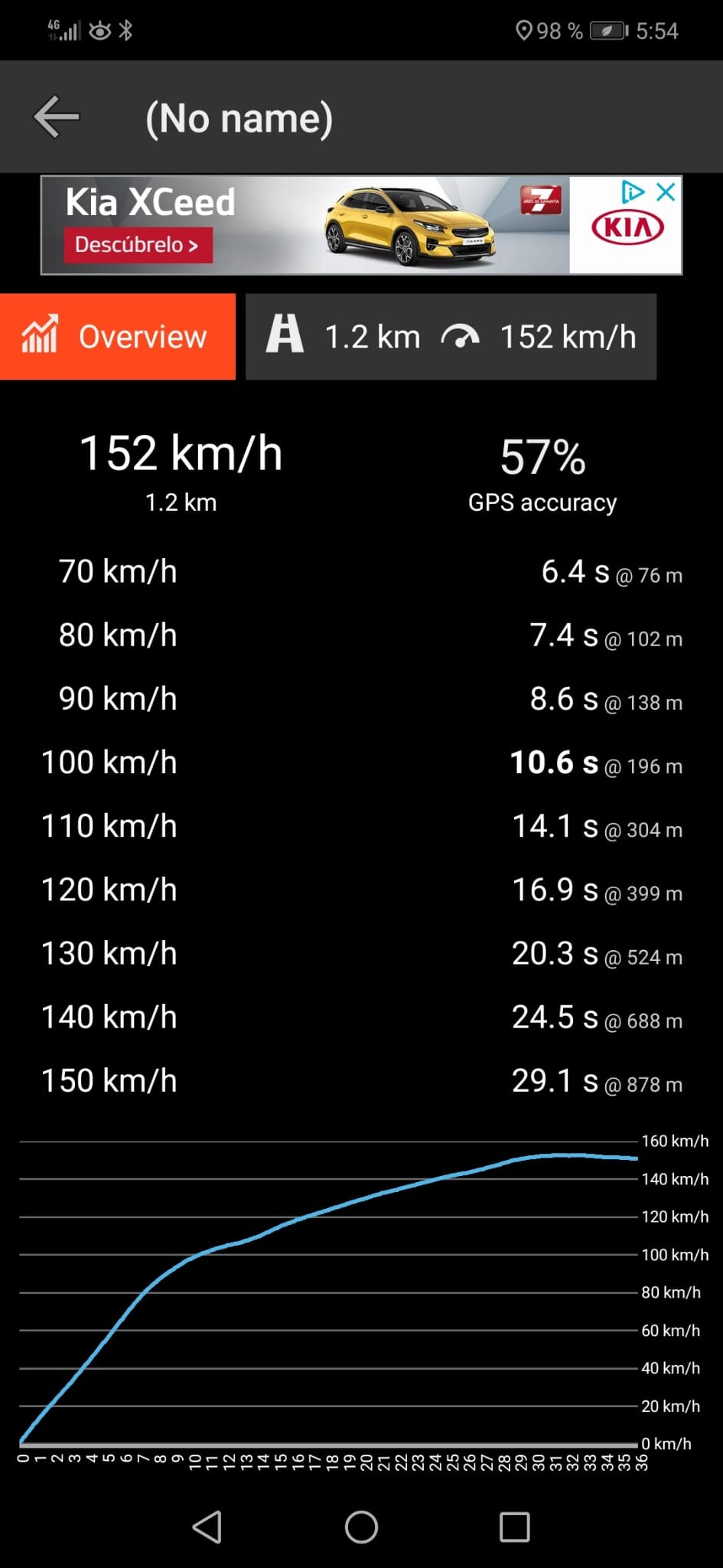

vincent2167 Publicado 27 de Agosto del 2022 Compartir Publicado 27 de Agosto del 2022 Me doy cuenta, después de más pruebas, de que la visualización de la velocidad del GPS es muy inexacta, ya que mi teléfono Android sólo registra los datos a una velocidad de 1Hz, es decir, una posición por segundo... Además, a veces el contador central tiene un ligero retraso aleatorio. Es en el medidor izquierdo donde tengo la menor diferencia entre 2 pruebas similares (0,2 seg de diferencia en el medidor izquierdo vs diferencia que puede llegar a 2 seg en las mediciones del GPS). Por supuesto, un velocímetro de 100 km/h no es equivalente a un GPS de 100 km/h. Pero en ausencia de un dispositivo de medición específico (por ejemplo, Dragy), confiar en el velocímetro es la forma más fiable de comparar la aceleración. Y la mayoría de los scooters también tienen esta diferencia entre el velocímetro y el GPS. Voy a publicar un nuevo vídeo de otra prueba sin los datos del GPS de mi teléfono, que es más engañoso al medir la aceleración. A Tiritos le gusta esto Enlace al comentario Compartir en otros sitios web More sharing options...
vincent2167 Publicado 27 de Agosto del 2022 Compartir Publicado 27 de Agosto del 2022 Aquí está el enlace al nuevo vídeo. He borrado el antiguo que era confuso con la medición inexacta del GPS. Enlace al comentario Compartir en otros sitios web More sharing options...

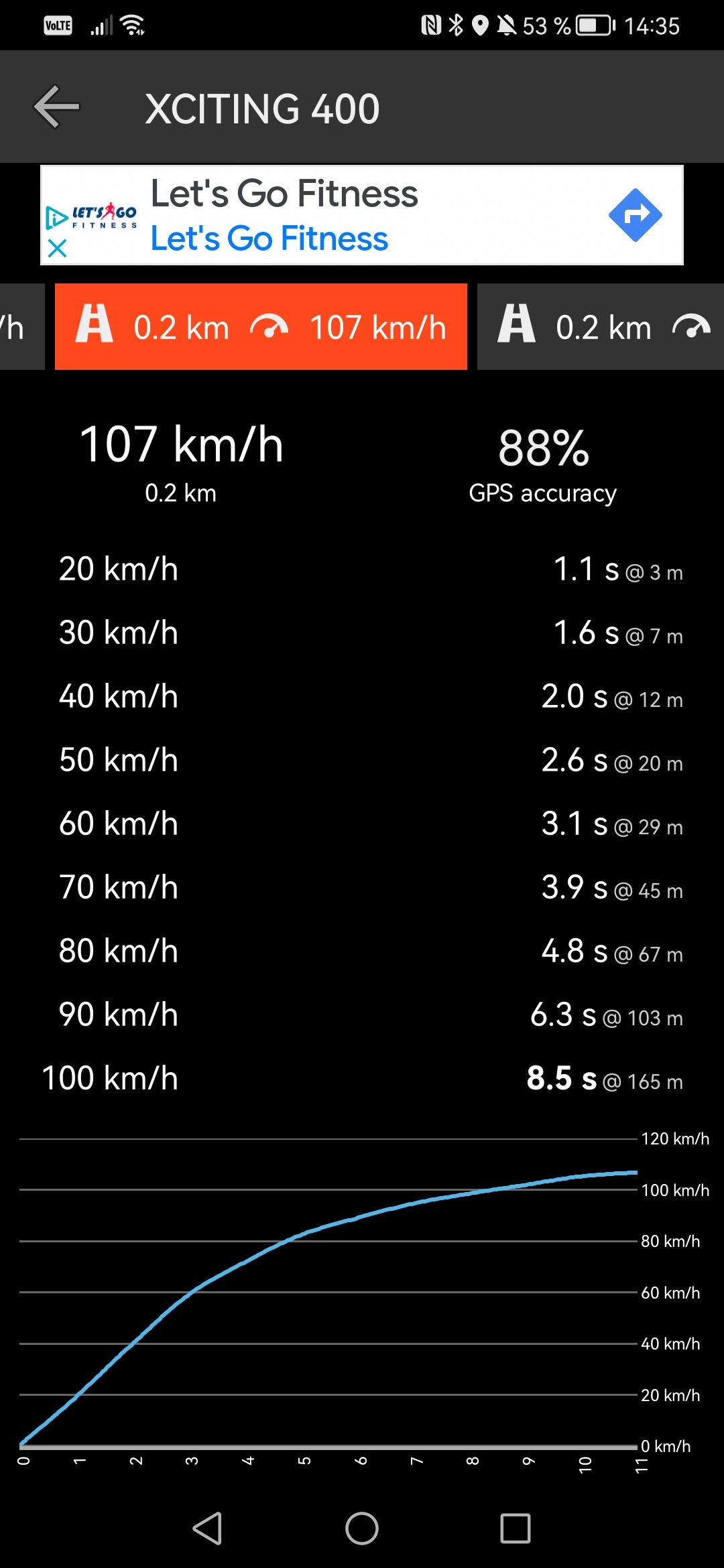

vincent2167 Publicado 27 de Agosto del 2022 Compartir Publicado 27 de Agosto del 2022 (editado) hace 20 minutos, Areimor dijo: De que gramaje son los rodillos que lleva el variador polini?? Creo que no sube mucho de vueltas y le cuesta Hay 12 rodillos de 6,5 gr. Aquí está la referencia del variador: http://catalogue.polini.com/en/product.php?id_prodotto=159937 El velocímetro sube muy rápidamente hasta las 6.000 rpm y se estabiliza ahí durante la aceleración. ¿Es esto lo mismo para un variador de stock? (No tengo un punto de comparación ya que compré mi modelo de segunda mano ya equipado.) Editado 27 de Agosto del 2022 por vincent2167 Enlace al comentario Compartir en otros sitios web More sharing options...

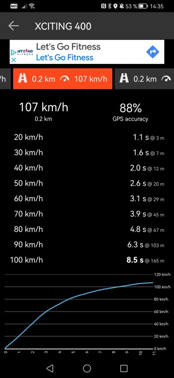

Tiritos Publicado 28 de Agosto del 2022 Compartir Publicado 28 de Agosto del 2022 (editado) hace 11 horas, vincent2167 dijo: Aquí está el enlace al nuevo vídeo. He borrado el antiguo que era confuso con la medición inexacta del GPS. Aparentemente mucho mejor, pero considerando el error (intencionado por el fabricante para cumplir la normativa) del velocímetro cuando indica 100 km/h deben de ser 90 Km/h , así que si cuentas el tiempo que tarda en llegar a 110 Km/h salen los 10 segundos de la primera prueba. Pero ya puedes asegurar que con un variador de serie este modelo no tiene esa aceleración. Te voy a pasar los datos de la Xciting 400i E3 que tiene mejores prestaciones que la actual y verás que a 100 de GPS son 10,6 segundos, esa prueba es real y doy fe por que la hice yo. Editado 28 de Agosto del 2022 por Tiritos Enlace al comentario Compartir en otros sitios web More sharing options...
Tiritos Publicado 28 de Agosto del 2022 Compartir Publicado 28 de Agosto del 2022 (editado) hace 36 minutos, Tiritos dijo: Aparentemente mucho mejor, pero considerando el error (intencionado por el fabricante para cumplir la normativa) del velocímetro cuando indica 100 km/h deben de ser 90 Km/h , así que si cuentas el tiempo que tarda en llegar a 110 Km/h salen los 10 segundos de la primera prueba. Pero ya puedes asegurar que con un variador de serie este modelo no tiene esa aceleración. Te voy a pasar los datos de la Xciting 400i E3 que tiene mejores prestaciones que la actual y verás que a 100 de GPS son 10,6 segundos, esa prueba es real y doy fe por que la hice yo. Esta otra es la de una Xciting 400S con variador J.Costa pero tiene la polea modificada por mí, (no sirve de referencia) pero como verás comparándola con la siguiente mejora mucho pero no supera las prestaciones de la anterior Xciting 400i con la polea modificada y Techpulley. Esta última es de una xciting 400i con polea variador modificada y rodillos Techpulley de 15 g Saludos Editado 28 de Agosto del 2022 por Tiritos Enlace al comentario Compartir en otros sitios web More sharing options...
vincent2167 Publicado 28 de Agosto del 2022 Compartir Publicado 28 de Agosto del 2022 (editado) hace 4 horas, Tiritos dijo: Aparentemente mucho mejor, pero considerando el error (intencionado por el fabricante para cumplir la normativa) del velocímetro cuando indica 100 km/h deben de ser 90 Km/h , así que si cuentas el tiempo que tarda en llegar a 110 Km/h salen los 10 segundos de la primera prueba. Pero ya puedes asegurar que con un variador de serie este modelo no tiene esa aceleración. Te voy a pasar los datos de la Xciting 400i E3 que tiene mejores prestaciones que la actual y verás que a 100 de GPS son 10,6 segundos, esa prueba es real y doy fe por que la hice yo. Totalmente de acuerdo en que el medidor de 100km/h no es un GPS de 100km/h. Reconozco la aplicación Drag Racer que he dejado de usar. No es muy fiable debido a la limitación del sistema Android, que sólo permite una tasa de captura máxima de 1Hz (una posición por segundo). En comparación, un dispositivo dedicado (Dragy, por ejemplo) capturará 10 posiciones por segundo. Aquí hay 2 pruebas que hice seguidas donde tengo casi 2 segundos de diferencia en el 0-100 km/h en Drag Racer, mientras que mis tiempos filmando el velocímetro (en estas mismas pruebas) eran de 0,2 segundos de diferencia. Editado 28 de Agosto del 2022 por vincent2167 Enlace al comentario Compartir en otros sitios web More sharing options...

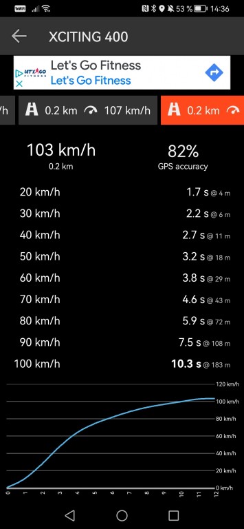

vincent2167 Publicado 28 de Agosto del 2022 Compartir Publicado 28 de Agosto del 2022 Por lo demás, hice algunas pruebas nuevas (las últimas por un tiempo). Aligeré el scooter quitando el top case, el casco del pasajero y algunos accesorios. Los tiempos obtenidos son ligeramente mejores: A Tiritos le gusta esto Enlace al comentario Compartir en otros sitios web More sharing options...
