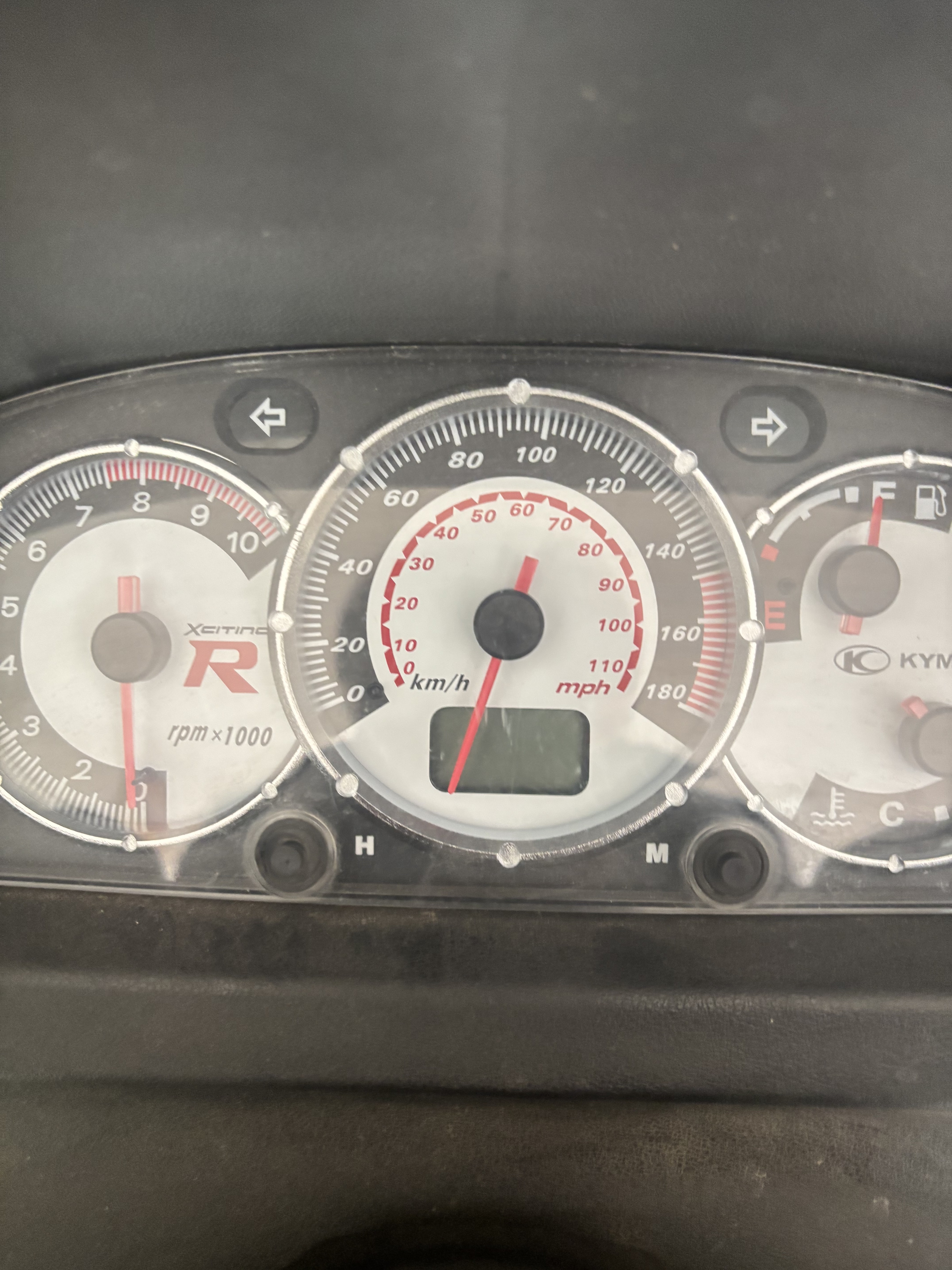

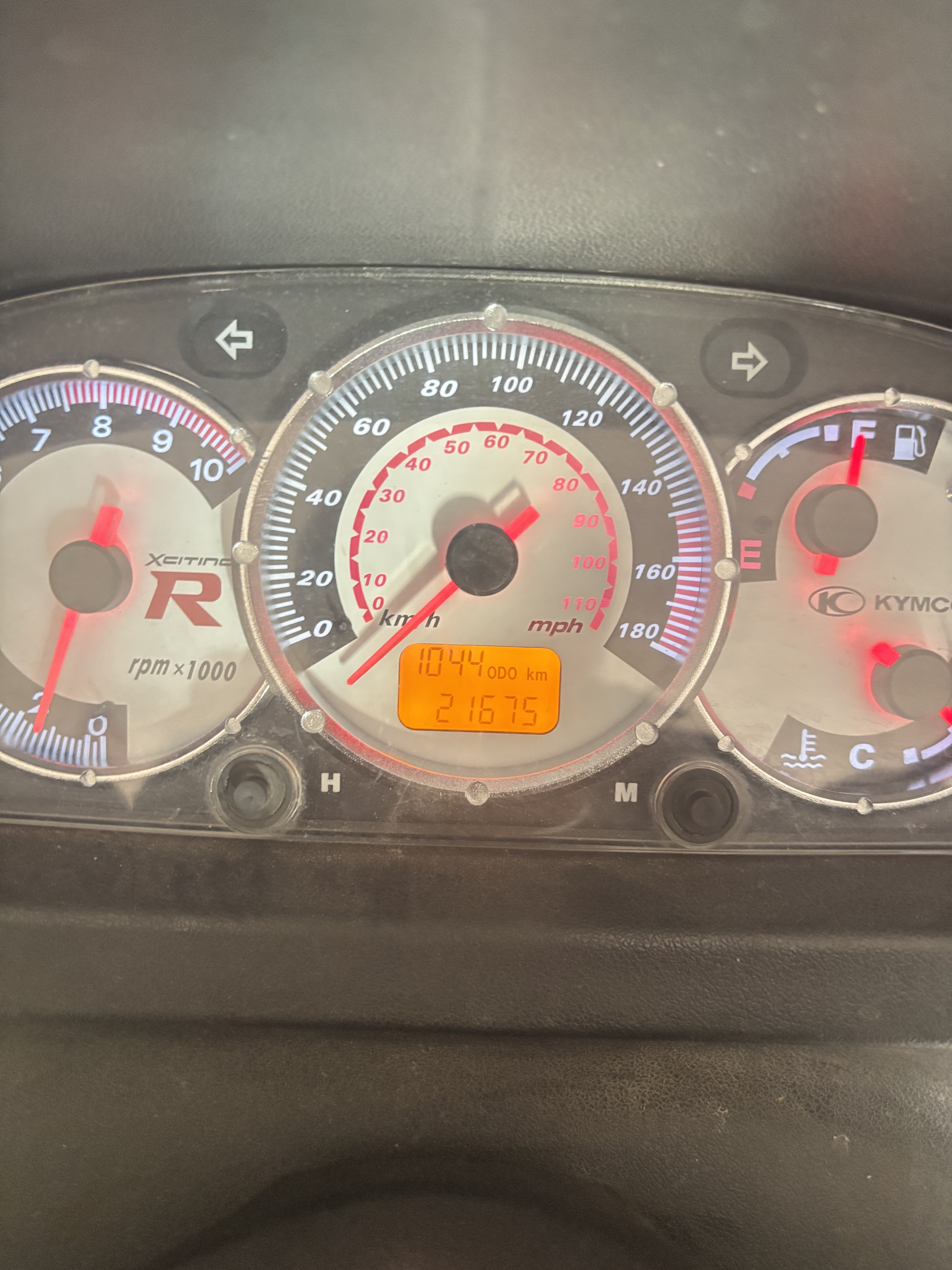

eldimoni Publicado 10 Febrero Compartir Publicado 10 Febrero Sé que está un poco apagado el tema, resulta que he ido a coger la moto y me he dado cuenta que la aguja no marca, es como si se hubiera dado la vuelta completa, ahora en parado está baja y en marcha da en el tope donde se supone que se apoya la aguja, si marca los kilómetros pero no la velocidad … eso tiene fácil arreglo o hay que pasar por caja.. la 1 es en parado y la 2 cuando empieza a moverse Enlace al comentario Compartir en otros sitios web More sharing options...
eldimoni Publicado 10 Febrero Compartir Publicado 10 Febrero Solucionado, por si le vuelve a pasar a alguien… Desconectar el cable negro de la batería y enciende el motor , luego vuelve a conectar el terminal negativo y observa cómo el velocímetro da una vuelta completa, finalmente apaga el motor y vuelve a conectar el cable negativo A abhang y lord486 les gusta esto Enlace al comentario Compartir en otros sitios web More sharing options...
