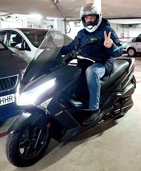

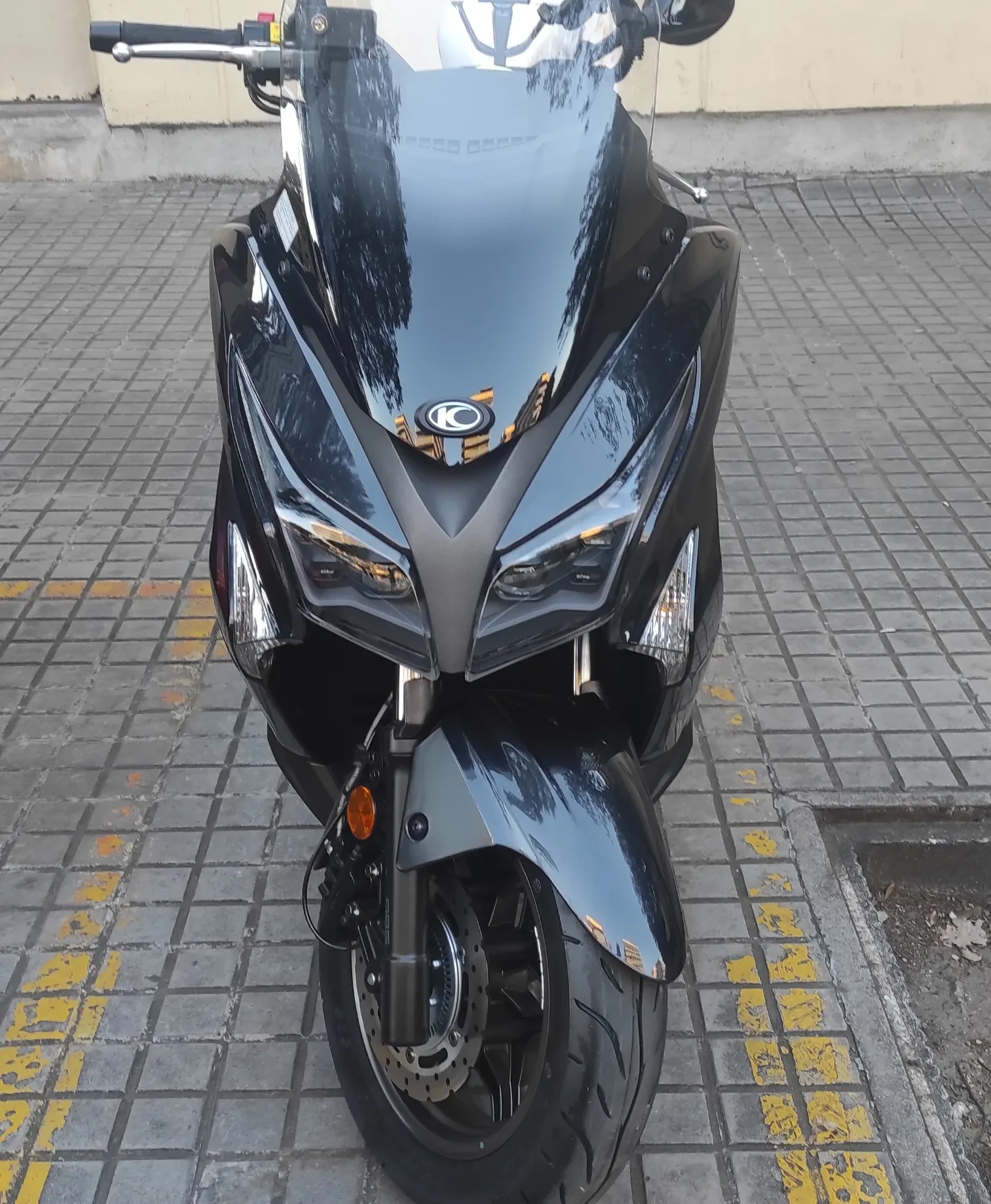

Mcp Publicado 26 de Enero del 2022 Compartir Publicado 26 de Enero del 2022 Buenas! Tengo na nueva GD 300 E5 y quería consultar sobre opiniones de cómo hacer un buen rodaje. Gracias! Enlace al comentario Compartir en otros sitios web More sharing options...

Tiritos Publicado 28 de Enero del 2022 Compartir Publicado 28 de Enero del 2022 Muy bonita la nueva máquina. Informanos a ver que tal funciona y las impresiones que tienes cuando vas a 120 /130 Km/h a ver si han solucionado las pegas del modelo anterior E4. Un saludo y felicidades por la nueva adquisición. Enlace al comentario Compartir en otros sitios web More sharing options...
