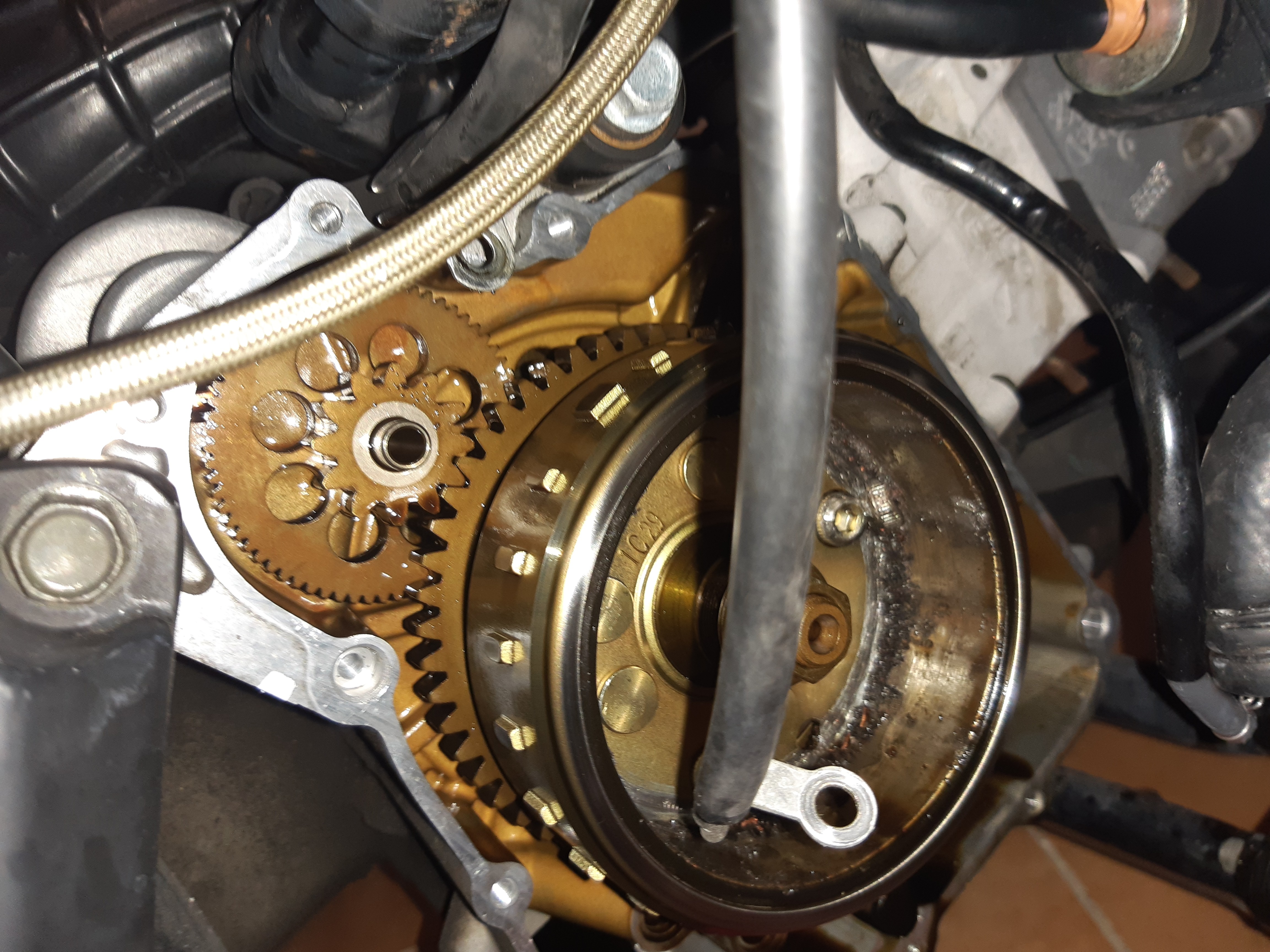

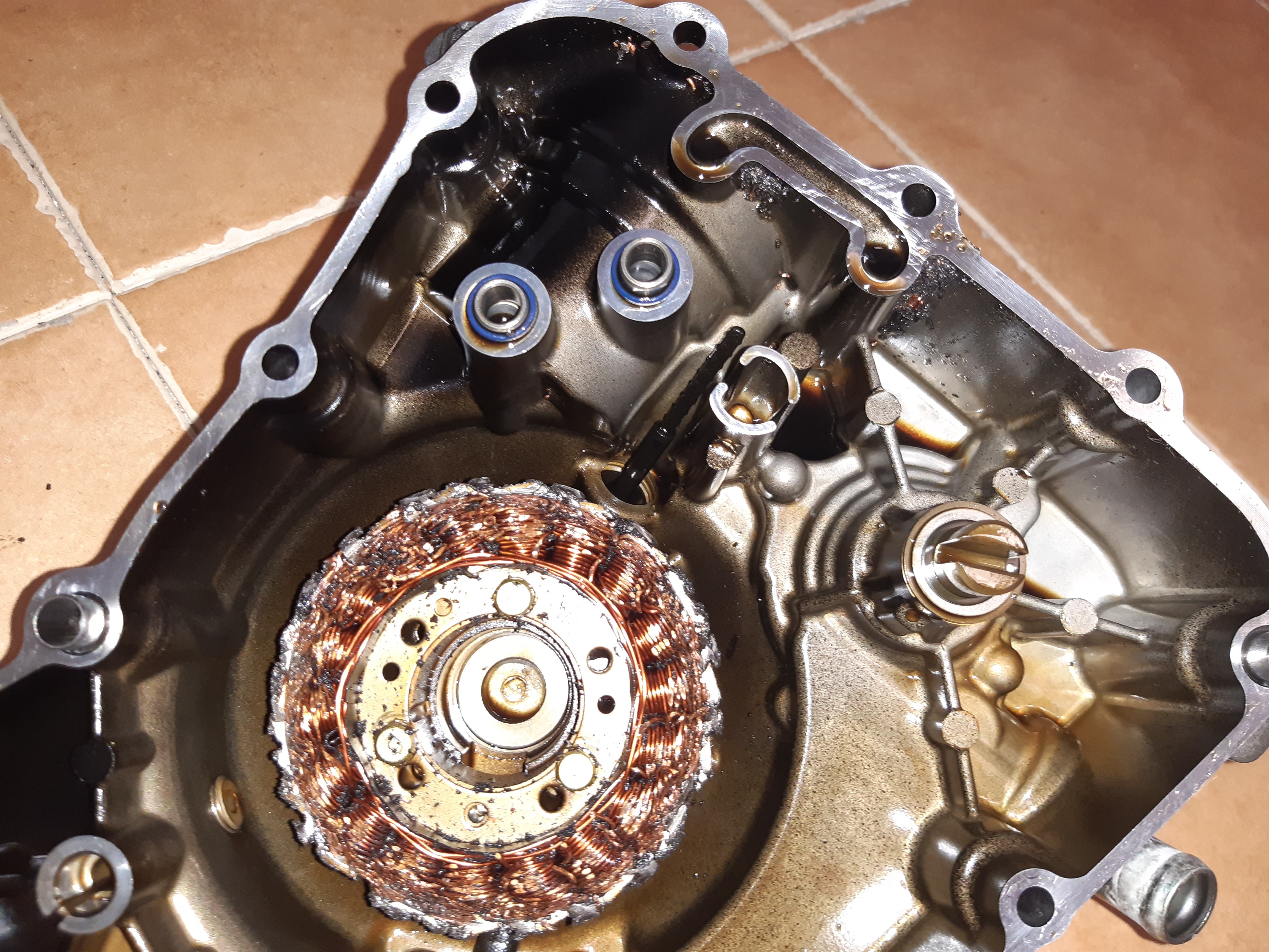

Prietin Publicado 20 de Enero del 2022 Compartir Publicado 20 de Enero del 2022 Hola, esto me paso en mi súperdink 300 hace un par de semanas. Se aflojó tornillo plato magnético, destrozo stator y plato. Saludos. Enlace al comentario Compartir en otros sitios web More sharing options...
Prietin Publicado 20 de Enero del 2022 Compartir Publicado 20 de Enero del 2022 Estado del plato. Enlace al comentario Compartir en otros sitios web More sharing options...
Tiritos Publicado 20 de Enero del 2022 Compartir Publicado 20 de Enero del 2022 Que mala suerte. Los tornillos comprometidos (como esos por ejemplo, o los de las pinzas de freno) deben ir fijados con adhesivo fija tornillos, para evitar que se suelten con las vibraciones. Saludos https://www.autodoc.es/loctite/14431756?gshp=1&gclid=Cj0KCQiAraSPBhDuARIsAM3Js4pioyuelBM5gO7-YQTx7f4W3A6h4qFn1up3nEDo417TYHSv-fb7tGkaAkA1EALw_wcB Enlace al comentario Compartir en otros sitios web More sharing options...
cordobitax Publicado 20 de Enero del 2022 Autor Compartir Publicado 20 de Enero del 2022 Pues efectivamente al quitar el estator había 2 bobinas quemadas....lo bueno es que he dado con la avería del tiron,la pregunta es....sabríais si vale el estator de una 125 en la de una 300? Los hay por 75 y 80€ de segunda mano y he encontrado uno a 50€ pero resulta que es de 125 y tiene pinta visualmente que le vale a la de 300 pero no veo nada al respecto. Menuda mala suerte el tornillo ese macho.....por lo menos no a llegado al motor y a petado.una buena limpieza por las virutas de metal y a correr Enlace al comentario Compartir en otros sitios web More sharing options...
