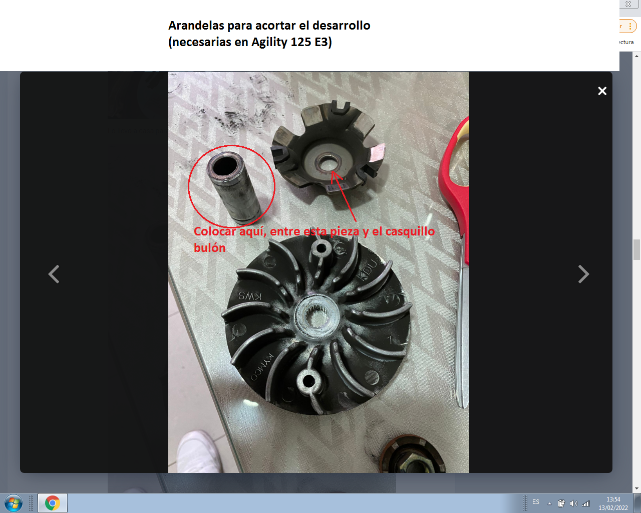

Pues nada, pongo fotos de todo el desmontaje, limpieza, respuestos y montaje
Después de 24000km exactos abro la caja y me encuentro esto:
Quito el variador:
Lo llevo a casa para limpiarlo y en estas condiciones está:
Así estaban los rodillos originales de la moto:
Después de una buena limpieza con KH7 y un buen enjuague con agua así de limpio ha quedado todo:
Los nuevos rodillos Bando de 12gr ya puestos en sus huecos:
Limpio la tapa por dentro, que tenía carbonilla a punta pala y engraso con grasa de litio el mecanismo de arranque del pedal....
Ahora vamos con el embrague.
En estas condiciones estaba, lleno de carbonilla por dentro:
Y asi estaban las 3 zapatas, la verdad que toda su superficie hace contacto con la campana del embrague, pero parecían un poco cristalizadas.
Una lijadita a las 3 y como nuevas, aun le quedan como 4 mm de grosor
También he lijado un poco la campana donde apoyan cuando embraga
Hora de montar. Limpiamos bien toda la carbonilla que hay dentro de la trasmisión, ahora que no estorba ni el variador ni el embrague:
Y ponemos el variador y el embrague ambos a 54 NM tal y como indica el manual de taller y la nueva correa. Previamente apretando el embrague para que quede suelta en el variador y entre bien al fondo.
Arrancamos la moto, se coloca la correa ella sola y verificamos que acelerando funciona y abre se abren y cierran variador y embrague.

ahora lo que noto es en la salidas una vibración en el embrague que entiendo que se quitará una vez que se acople bien las zapatas lijadas
me recuerda a la habitación que tuvo en la revisión de los 1000km, que me limpiaron la transmisión entera
pero muy contento se nota un montón en las salidas que acelera más

Buenas,
Es posible que necesiten acoplarse las zapatas, pero lo que seguro que estarás notando es que la correa patina. Necesitarás unos kilómetros para que se acople correctamente y verás como después ya no lo hace.
Saludos,
hace 5 minutos, lord486 dijo:
Buenas,
Saludos,
Si, si, lo sé. Ahora ir tranquilo sus 150-200km sin hacer el cabra hasta que se asiente todo :)
un saludo!
Pues me acabo de hacer esta mañana una rutina, despacito, a 60-70 km/h sin acelerones bruscos etc., y cuando he guardado ya la moto en el garaje de nuevo a la vuelta notaba que en las salidas de los semáforos la moto vibraba ya muchísimo menos. Me habré hecho como 30 km aproximadamente llaneando. La verdad que muy contento, una moto con bastante más alegría en la salidas que antes
   AIP has hecho lo que tenias que hacer (revisión por kilometraje ), cambiando lo que tenias que cambiar y la moto ha respondido como tenia que responder yendo mucho mejor. Me alegro que sea así y esta moto ya veras como es un hierro, cuidándola es indestructible. Por cierto la has dejado mejor que nueva jeje. Un saludo
  • 2 semanas más tarde...
Buenos dias!
Tras 160km desde que realicé la operación, la moto ya no vibra en absoluto nada al arrancar, ni en frío ni en caliente.
Parece que ya se ha acomodado todo, la correa y las pastillas del embrague.
Maravillosa como va ahora
Un saludo y gracias a todos.
