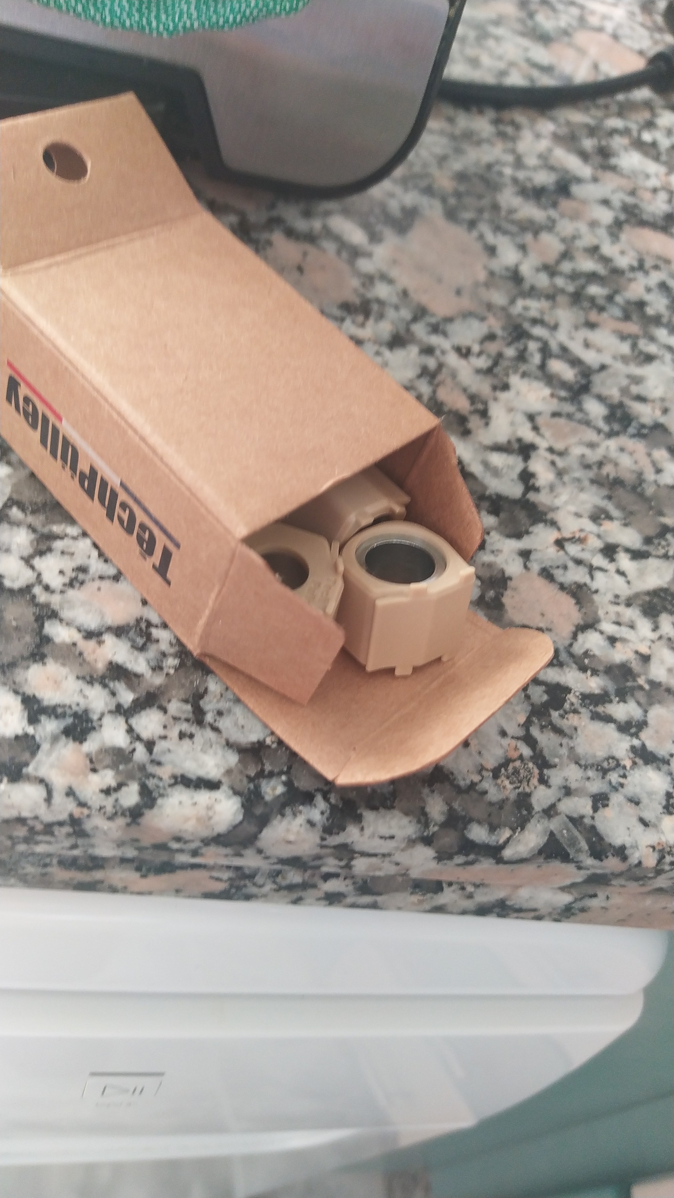

Antoniom3194 Publicado 17 de Enero del 2022 Autor Compartir Publicado 17 de Enero del 2022 Bueno pues ya me han llegado estás preciosidades, lo que me resulta raro que el peso individual es de 12'15-12'20g En cuanto los ponga y los pruebe os contaré!! A lord486 le gusta esto Enlace al comentario Compartir en otros sitios web More sharing options...
lord486 Publicado 17 de Enero del 2022 Compartir Publicado 17 de Enero del 2022 hace 41 minutos, Antoniom3194 dijo: Bueno pues ya me han llegado estás preciosidades, lo que me resulta raro que el peso individual es de 12'15-12'20g En cuanto los ponga y los pruebe os contaré!! Buenas, Pues ya nos contarás cuales son tus sensaciones. A ver si te gustan tanto como a nosotros. Saludos, Enlace al comentario Compartir en otros sitios web More sharing options...
