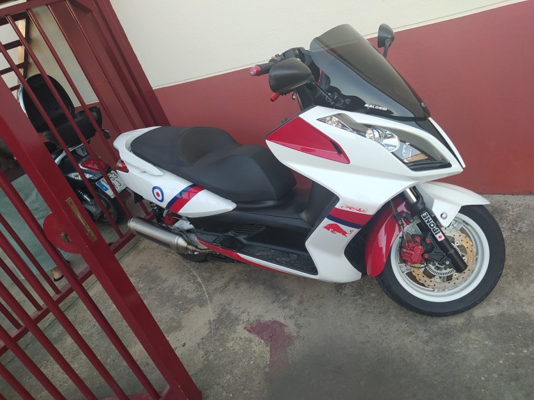

Buenos días!! Por fin me animo a presentaros a mi gorda! Espero que os guste!!
