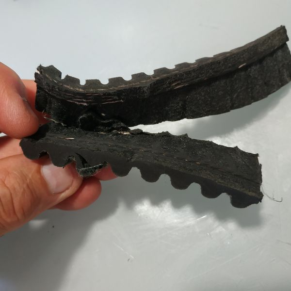

Prietin Publicado 17 de Mayo del 2022 Compartir Publicado 17 de Mayo del 2022 En 13/5/2022 a las 17:24, Tiritos dijo: Esa correa del vídeo la recomendé yo en el foro hace un par de años, pero según mi experiencia existen errores, pues las tiendas de la web te venden igual la del modelo SH300 que la del NSH300 que es la Forza, además en el mismo modelo se han cambiado con los años la medida y fabricante de la correa, existe una Bando que mide 25 mm en lugar de 26 y que tiene 20° de inclinación en lugar de 32° y no va bien. En fin que hay un lío, y si para acabarlo de arreglar la pides en AliExpress, pues entonces el fallo es más que posible. Por eso recomiendo ahora la original que la puedes encontrar en cualquier conce de Honda y sale más barato. Malossi tiene en su web las opciones de muelles Racing para sus embragues. Existe algún embrague Malossi que permite tensar los muelles. El muelle blanco es correcto. Si quieres modificar la polea mándame un privado . Saludos Hola Tiritos, Gracias por tus comentarios..., si me decido a realizar modificación correa....., te comento por privado. Saludos. A Tiritos le gusta esto Enlace al comentario Compartir en otros sitios web More sharing options...
