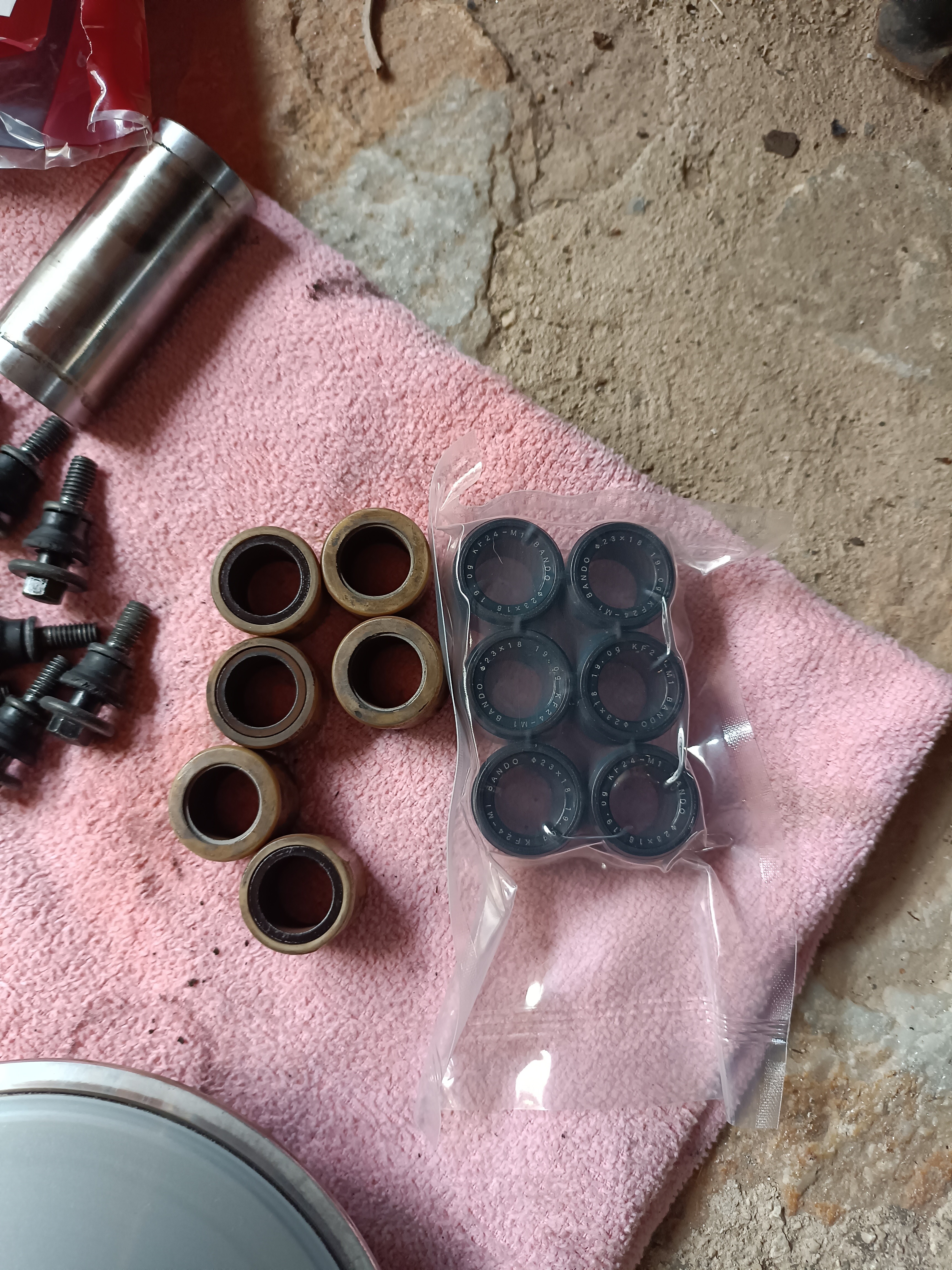

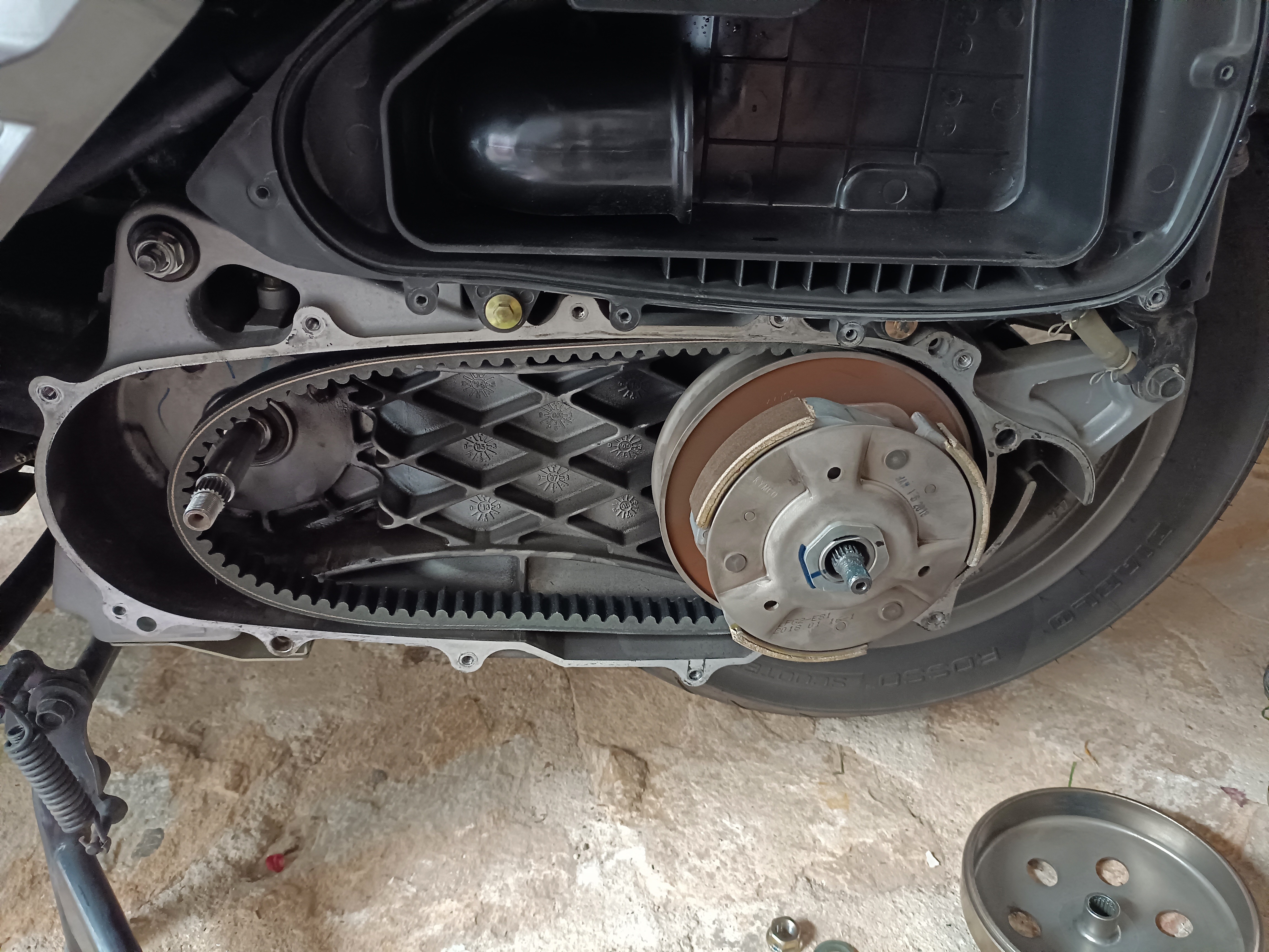

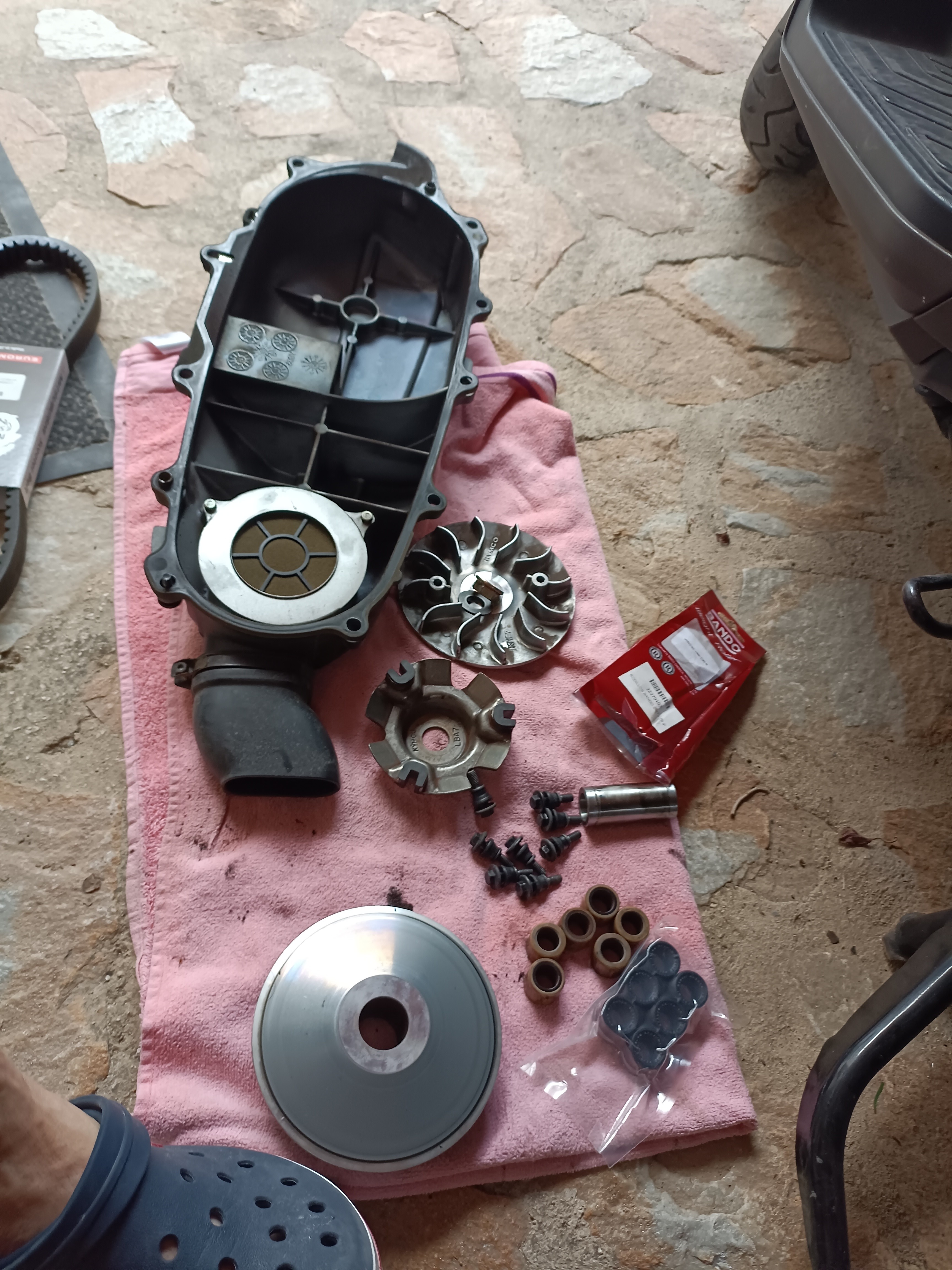

paco-beni Publicado 24 de Mayo del 2022 Compartir Publicado 24 de Mayo del 2022 (editado) Bueno pues después de leerme varios hilos sobre el tema, me he dispuesto a cambiar los rodillos creo que son de la marca bando, 23x18x19,5gr, más correa nueva, más aceite y filtro de aire, vamos un señor mantenimiento, no puedo decir que tal va con los rodillos nuevos, he puesto la correa que me han dado, pero no pone grande dink, pone súper dink, espero que vaya bien, en apariencia es la misma, por cierto preguntar antes de cambiar la correa por el precio que os van a cobrar, porque algunos concesionarios se pasan de lo lindo, a mí me han llegado a pedir solo por la correa 150€, cuando me ha costado 55€, y con algo de maña se cambia sin problemas, mi gd tiene ahora 20000km, y siempre que la lleve al taller me dijeron que los rodillos estaban bien, yo los he sacado hoy, y estaban super desgastados, los he pensado y dan un peso de 16gr. Con lo que han perdido 1gr de peso, a ver ahora con los de 19 que tal van Editado 24 de Mayo del 2022 por paco-beni Error del corrector Enlace al comentario Compartir en otros sitios web More sharing options...
