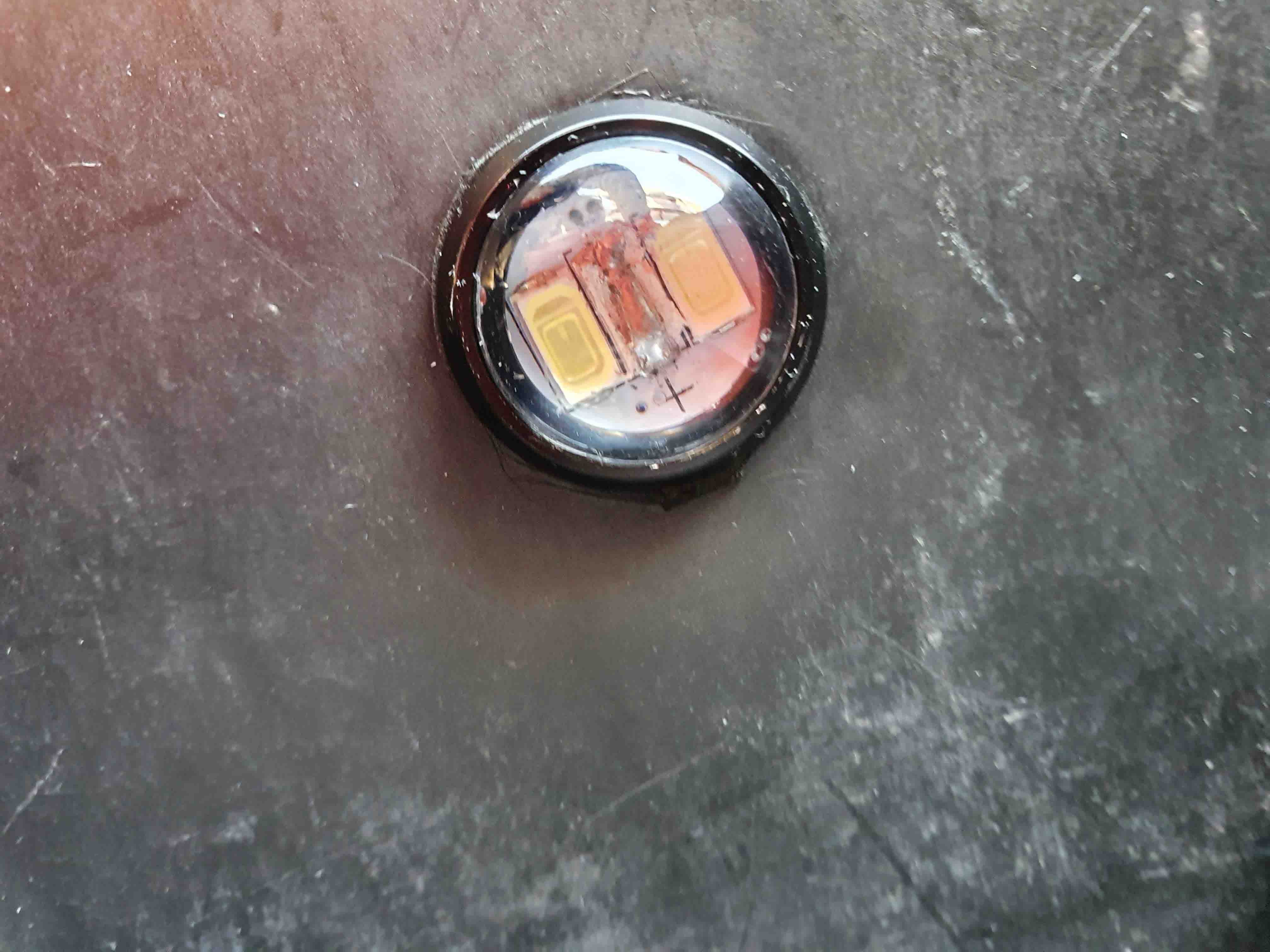

cordobitax Publicado 20 de Febrero del 2021 Autor Compartir Publicado 20 de Febrero del 2021 el plafoncito sale con una tuerca de plastico que tiene por dentras...una vez el plafon fuera,es todo de plastico pero la parte de atras que es como un tapon alargado de goma enbutido para adentro y con un poco de sellante negro,si se hace palanca sale todo ya que finalmente solo son 2 partes (el propio tapon de goma es el cuerpo donde va el integrado con el led y del que salen los cables y se sujeta ahi,luego solo se mete en el plafoncito y ya estaria) como todo lo que sea de led y mas tipo SMD va soldado a una plaquita por lo que hay que soldar si o si,desgraciadamente no es llegar y cambiar por otra bombilla. finalmente lo volvi a intentar y lo consegui,no pude soldar 4 led de los que yo queria pero por lo menos si 2 con su correspondiente resistencia,la base la tube que hacer de carton,no es lo suyo pero de metal haria contacto,de plastico se puede derretir pero de carton es aislante de la calor,ovbiamente en caso de calor extremo o llama es un buen combustible pero jod*r,no nos pongamos en esos niveles jjajaaj que tanto no queman esos led ni esa resistencia que creo que era de medio watio para que no se caliente tanto. el resultado es notable ya que es 1w de potencia y un poco inclinados para abajo pero sigue haciendo sombras los objetos de delante y no te deja ver lo que hay al fondo,a ver si termino de cacharrear la moto y dejo el maletero vacio que seguro que se ve mucho mejor Enlace al comentario Compartir en otros sitios web More sharing options...
cordobitax Publicado 20 de Febrero del 2021 Autor Compartir Publicado 20 de Febrero del 2021 aqui original sin desmontarni nada aqui abierto con el led de 3w que le iba a poner pero necesitaba disipador y salia humo de la resistencia que le ponia y tal.... aqui el inventillo.... con su inclinacion para ganar algo mas o no perder mejor dicho... lo suyo seria poner otro en la izquierda de la foto para ver mejor,asi lo hice en el maletero del coche y es mejor eso que poner una sola luz muy potente en un lado. Enlace al comentario Compartir en otros sitios web More sharing options...

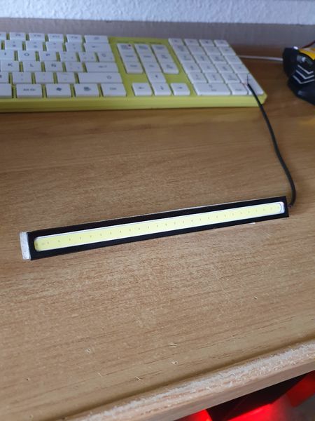

cordobitax Publicado 20 de Febrero del 2021 Autor Compartir Publicado 20 de Febrero del 2021 si si tambien estube apuntisimo de hacerlo,tengo como un "plafon" alargado de led que da una luz bestial pero el detalle de que parezca de serie me llamaba mas jejejej hubiera sido facil pegarla y empalmarla pero yo es que siempre voy a lo dificil jaja Enlace al comentario Compartir en otros sitios web More sharing options...

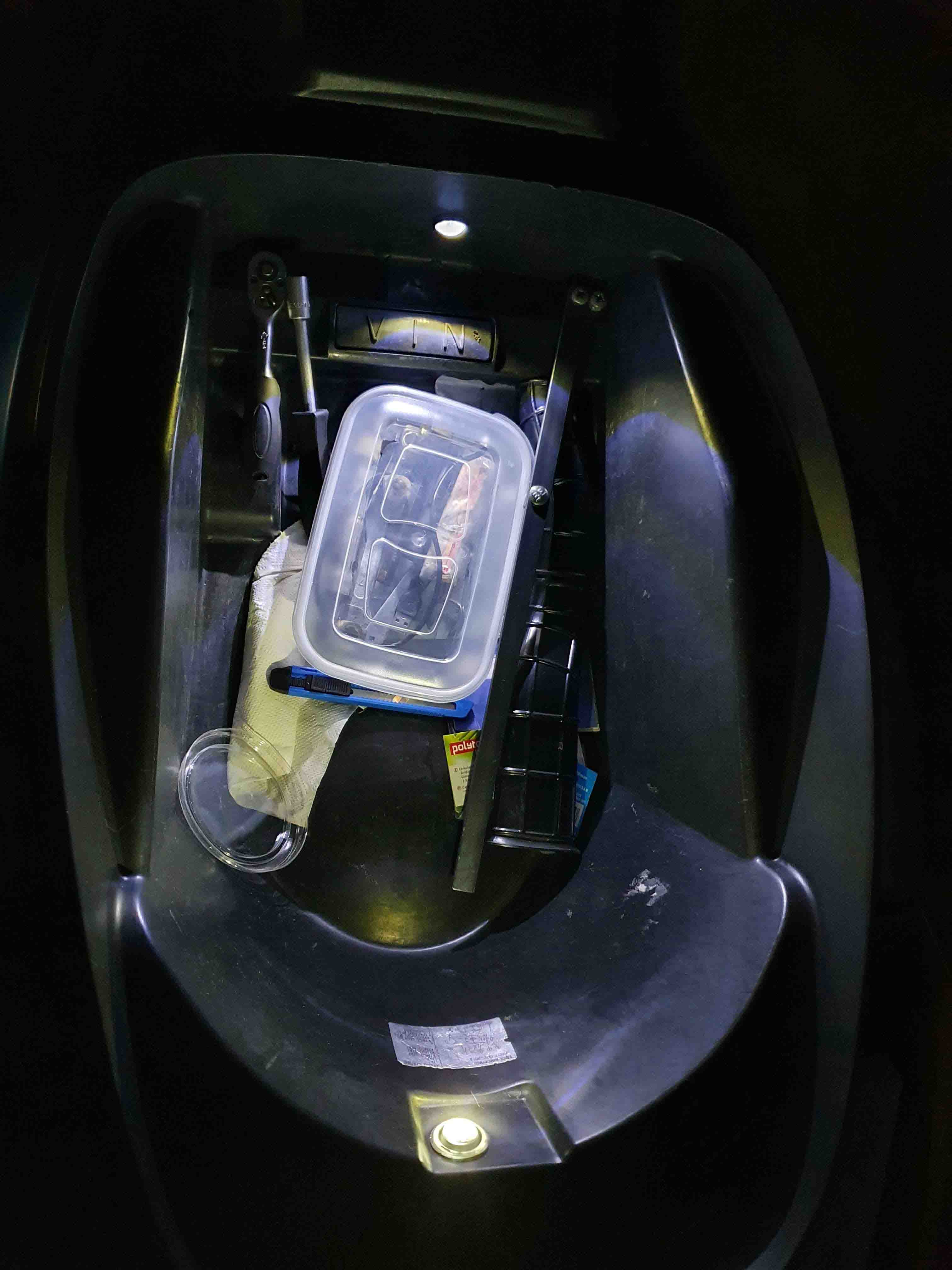

cordobitax Publicado 22 de Marzo del 2021 Autor Compartir Publicado 22 de Marzo del 2021 OJITO!...no valen las luces de 12v!! bueno...despues de volver a intertarlo con la luz ya que no daba toda la luz que yo queria,probe con la barra esa de la ultima foto pero quedaba muy exagerao,despues de decidirme a taladrar un agujero de 14mm para poner la luz que compre por aliexpress y hacer varias pruebas con una fuente de 12v en casa,me decido a ponerlo como digo haciendo el agujero con un taladro,la pongo,la puenteo con la luz original y me gusta como queda...conecto el sistema de luz original (el sensor de infrarojos) a la fuente de alimentacion de 12v y sorpresa!....la luz que yo hice sigue funcionando pero la que acabo de poner practicmanete tiene un hilo de luz ¿!? pienso ¿sera que es mucha potencia para ese sensor de infrarojos y decae la luz por ello? no amigitos el progresive....resulta que kymco en un alarde de graciosismo,a echo que ese sistema rebaje su voltaje a 7,5v por lo que al poner algo que valla a 12v que seria lo normal pues apenas va a funcionar (por eso juraria que la luz que yo le hice en casa alumbraba mas y luego no era para tanto) yo le puse 2 led con su resistencia y el voltaje cae mas de 5v!! ilumina menos porque esos 5v se reparten entre los 2 led en serie y la resistencia asique ilumina menos pero vamos que se sigue viendo,el problema es ¿que haces ahora con un foquito que no ilumina nada y has echo un agujero de 14mm en todo el medio del baul?? pues o lo dejas de adorno o lo modificas y como lo modificas si es de metal y no se puede desmontar?? pues se me ocurrio...son 3 led en serie...si quito un led o simplemnete puenteo uno de ellos con un cablecito,pasara la corriente por ese cable y dejara de iluminar uno pero le llegara mas potencia a los 2 restantes...no daria toda la luz posible pero funciona!! asi que despues de un buen rato modificnado todo,parece que ya esta. intentare echar unas fotillo para que veais como queda montado y como dije,mejor varios puntos de luz desde distintos lugares con menos potencia que no solo una luz muy potente desde un solo lado. Enlace al comentario Compartir en otros sitios web More sharing options...

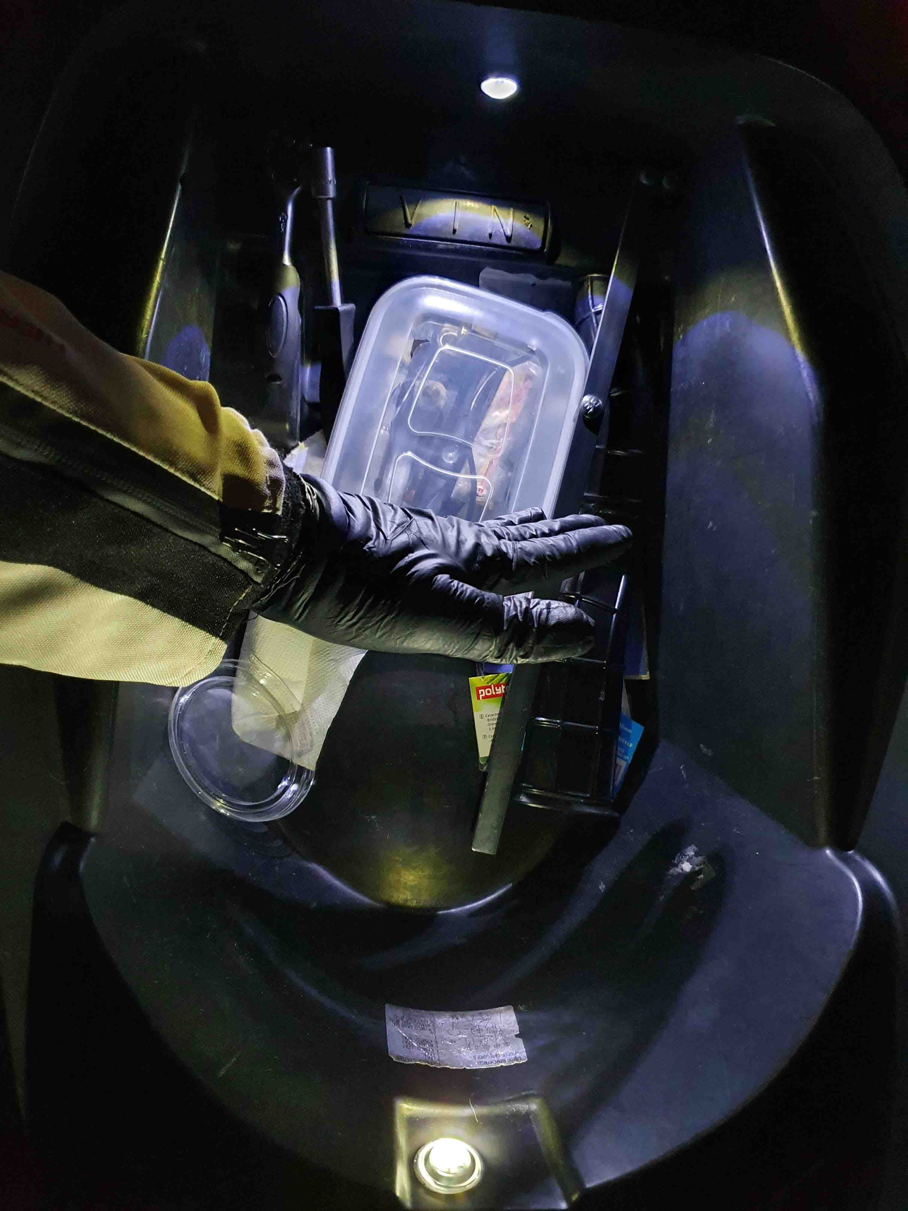

cordobitax Publicado 22 de Marzo del 2021 Autor Compartir Publicado 22 de Marzo del 2021 aqui el invento cutre pero a ver...quitamos un led o lo puenteamos patilla positiva con patilla negativa,asi solo se encienden 2 pero con la potencia justa para iluminar y que por lo menos funcione y hagasu funcion. como se ve,aunque se ponga un objeto en medio como la mano,se sigue viendo todo el maletero Enlace al comentario Compartir en otros sitios web More sharing options...
